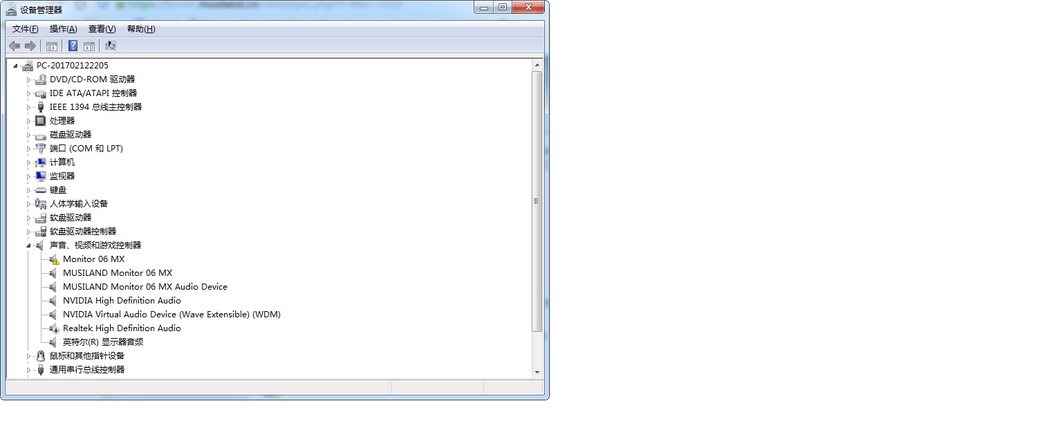

重新装了若干遍驱动,现在凑合能用了,但依然有黄色叹号,如图,求解

就是装驱动太多次造成的。如果安装驱动正常,在设备管理器中有五个地方有“06MX”或者“MUSILAND”出现,1.便携设备;2.磁盘驱动器;3.声音、视频和游戏控制器;4.通用串行总线控制器;5.音频输入和输出。

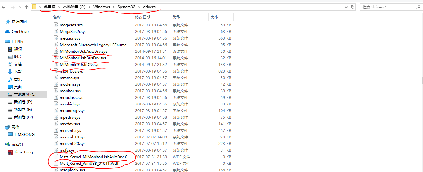

现在按如下方法重装驱动,先卸载所有乐之邦的驱动,然后清理:1.系统盘---windows---system32---drivers---按照图中找到类似的文件全部删除。

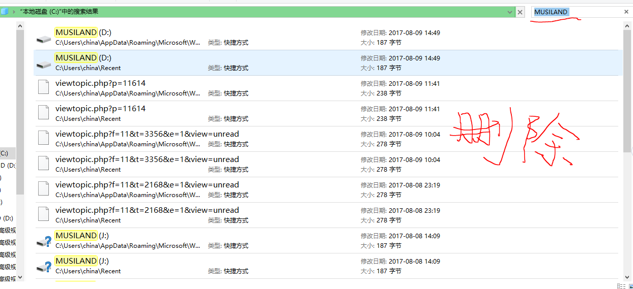

2.在系统盘的搜索中输入“MUSILAND”,将搜出的所有文件删除,重启电脑!如图:
电脑重启后,重装驱动,要将驱动安装在你能找到的文件夹。装完驱动后又要重启电脑。电脑重启后,将06MX插入电脑,看是否正常,如果不正常,将设备管理器截图贴出来,再告诉你要怎么搞。
