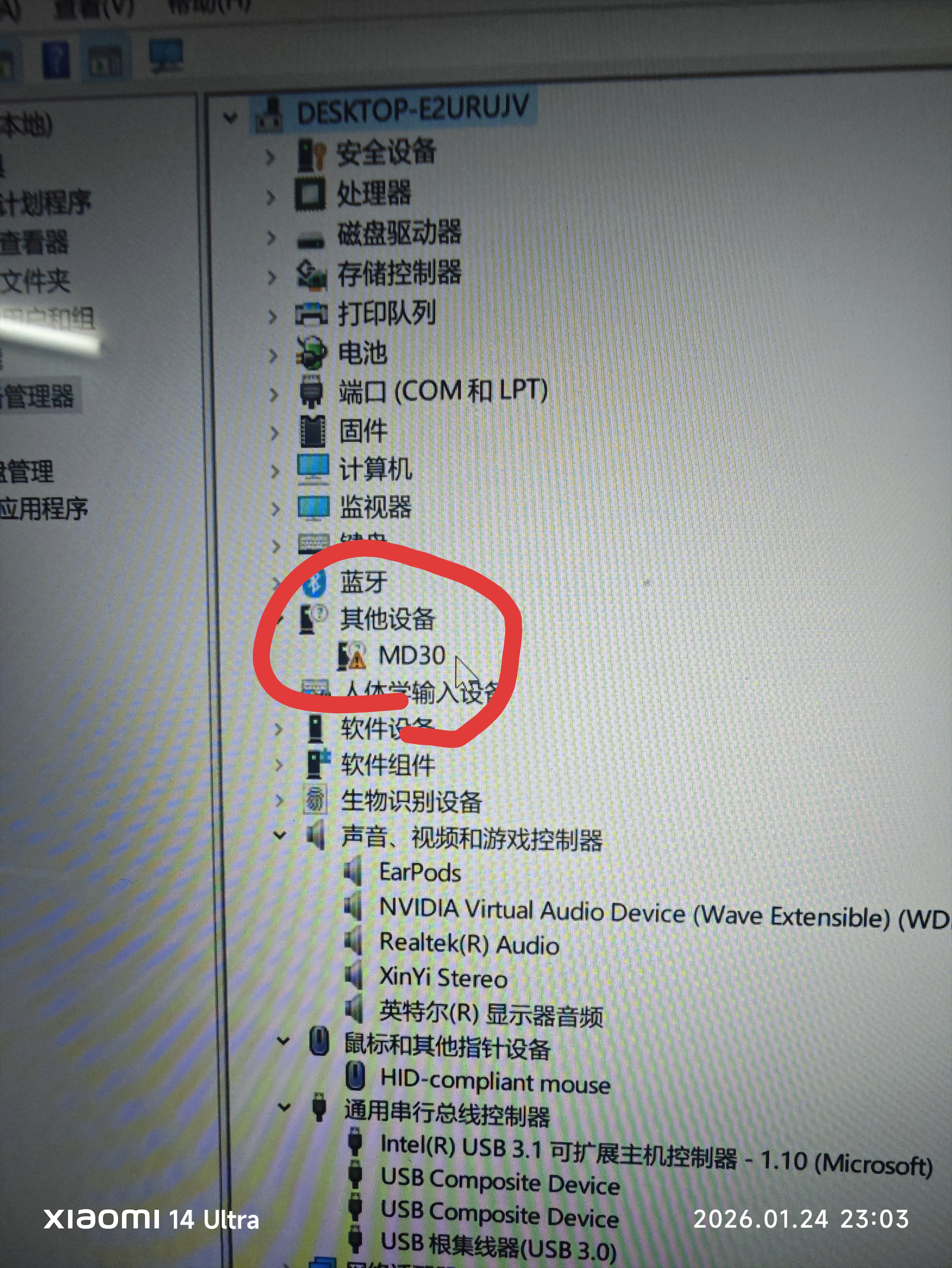

你好,我用普通打印机usb线连接笔记本,可以识别到MD30,但是无法正常使用,管理程序无法自动弹出,设备管理管理器显示黄色感叹号
另外,我用USB转卡侬线连接笔记本,没有反应(安装的MD30 plus驱动),USB带DCA芯片
帮忙看下这两种情况怎么解决,谢谢
注:台式电脑用USB打印机线连接是可以正常使用的

您把驱动卸载了,重新安装一下试试,这种是驱动加载不正常。
