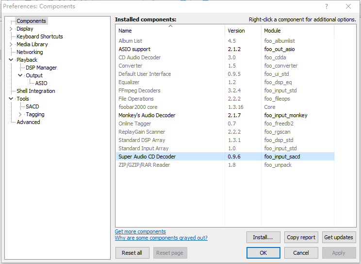

ASIO 安装完成之后,下载必须的SACD插件: foo_input_sacd,此处需要注意:
1、foo_input_sacd 0.9.6以下支持native模式的DSD播放,不支持DOP模式的DSD播放。插件下载:
foo_input_sacd.fb2k-component.zip
(260.95 KiB) 下载 2456 次
2、 foo_input_sacd 0.9.7 及以上版本支持DOP模式的DSD播放,不支持Native模式的DSD播放。插件下载:
foo_input_sacd-0.9.8.zip
(1.37 MiB) 下载 3317 次
3、无论是native模式还是DOP模式,对于DSD都是原生播放,音质一样,无需计较。这两种只能选择一种安装,虽然音质一样,但因为DOP是DSD OVER PCM,数据走的是跟系统声音一样的PCM通道,所以,DOP相对native会稳定一点。而且,貌似foo_input_sacd 0.9.6这个插件版本较低,可能存在bug,在歌曲前后都会产生一个小爆音。严重推荐foo_input_sacd-0.9.8插件,用DOP模式。安装方法同ASIO插件,点击上图foobar2000中的install。

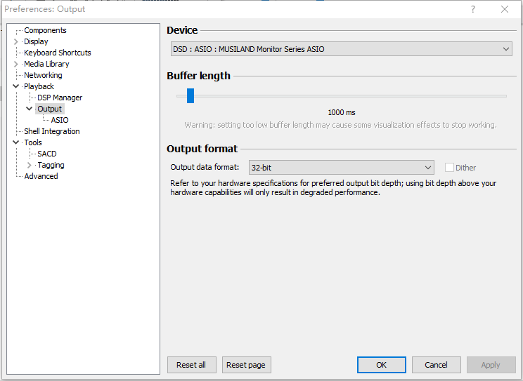

安装完成之后,启动 foobar2000,依次点击菜单栏“File”->“Preferences”,进入参数设置对话框,然后选择左侧边栏的“Output”项,会出现如下对话框:
图中 Device 下的下拉列表框中选择“DSD : ASIO : MUSILAND XXX Series ASIO”,XXX表示您的声卡型号,不同型号此处不同,请对应选择。

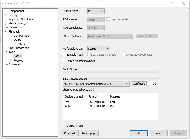

然后选择左侧边栏的“SACD”项,出现如下对话框:
按图选择:
Output Mode: DSD
Preferable Area: Stereo
其它选项不需要调整,保持默认就可以。
然后,就可以享受 DSD 格式的音乐了。

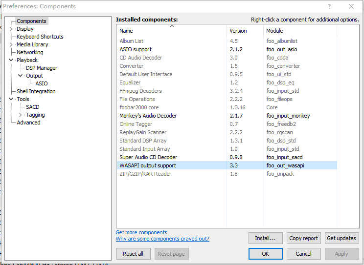

WASAPI安装完成之后,下载必须的SACD插件: foo_input_sacd,此处需要注意:必须使用foo_input_sacd 0.9.7及以上版本,才能支持DOP模式的DSD播放。插件下载:
download/file.php?id=867
与ASIO不同的是,WASAPI只支持DOP模式播放DSD。无论native模式还是DOP模式,对于DSD都是原生播放,音质一样,无需计较。安装方法同WASAPI插件,点击上图foobar2000中的install。

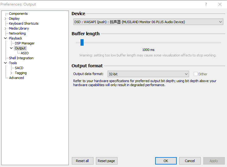

图中 Device 下的下拉列表框中选择“DSD : WASAPI(push) : MUSILAND XXX ”,XXX表示您的声卡型号,不同型号此处不同,请对应选择。

输出模式里面的输出位深选多少位的,09PLUS
Re: 播放DSD设置教程,包含ASIO和WASAPI
帖子 由 客服六号 » 06 11月 2017, 01:09
keyloveme 写了: ↑
06 11月 2017, 00:25
32bit
