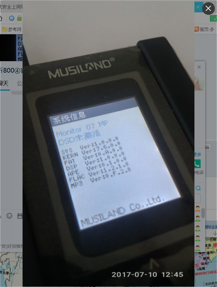

DSD是未激活的,打开MlMonitorUsbBusDrv后 的提示下图

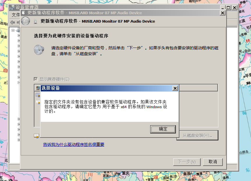

DSD未激活,这驱动提示错误

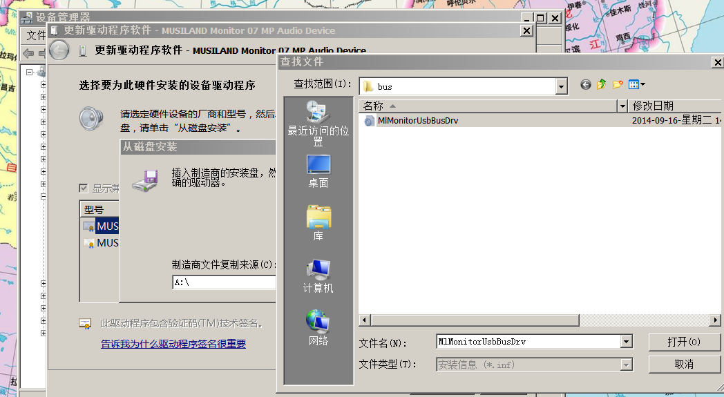

哇,你的系统是XP还是WIN7?如果是WIN7 viewtopic.php?f=2&t=116 XP可能就没有办法了。

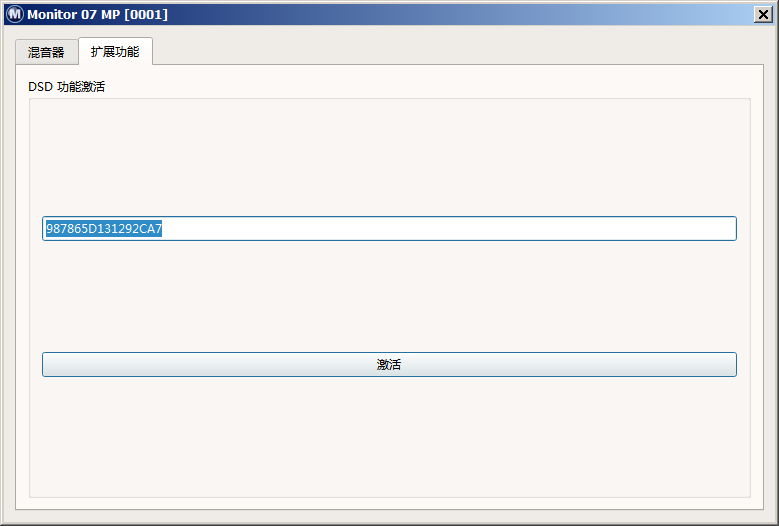

W7 系统 现在驱动正常了。 07MP 机器码是 987865D131292CA7

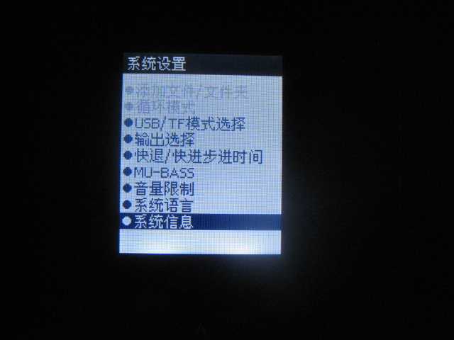

DSD激没激活看这里:是在07MP的菜单里,不是电脑上!

是驱动没装好,不是DSD激活问题。如果是WIN7,你的电脑应该长期没有更新,才会装驱动出问题。

没有激活的!什么时候激活下。 :cry: :cry: :cry: 感谢感谢

可能是之前驱动安装重复或者是安装了其他版本冲突了。我把驱动都卸载后重装就正常了

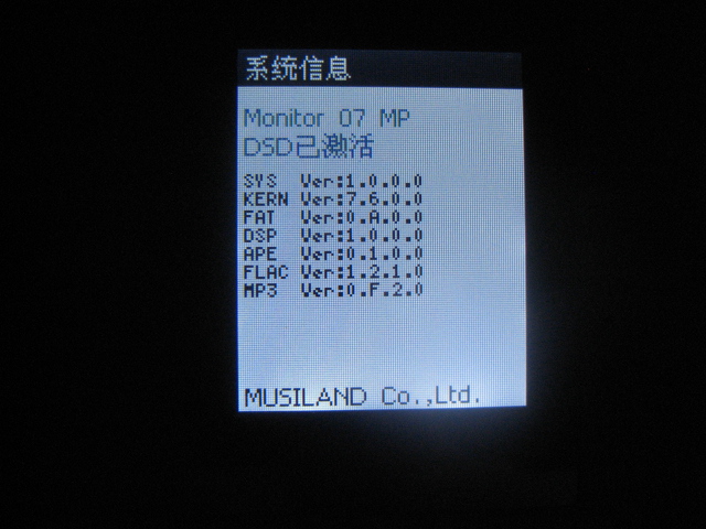

这是新机器,应该已激活,插入电脑后看控制面板扩展功能是否激活,再回头看系统信息应该已激活!
