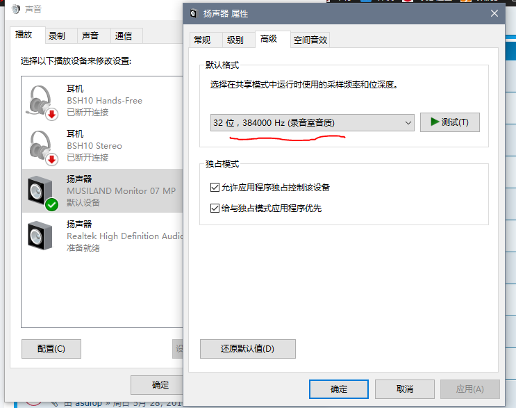

刚买的机器,如果在windows选择了192khz以上,即352khz和384khz
就会出现沙沙声,很大声,播放音乐的时候音乐声音都是扭曲的
选择192khz就没有噪声,能正常播放 驱动是3.000 固件是0400

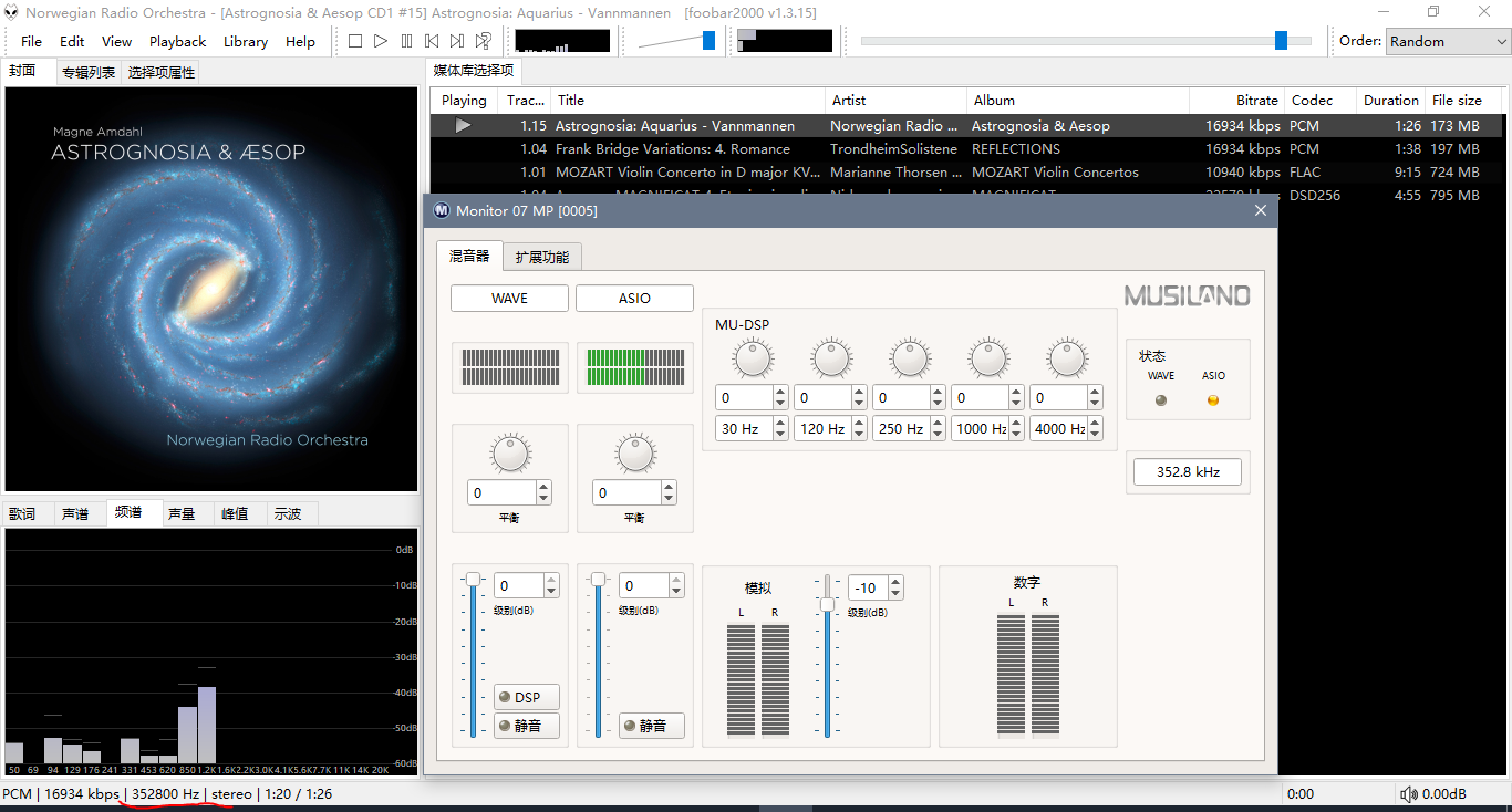

不会吧,07MP都没问题(见图),08MP就更加没问题。如果电脑是老电脑,或者系统版本太老,再就是FOOBAR的设置不对,才会有这些问题。
