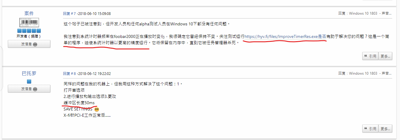

这个问题在Foobar论坛已经解决,在Win10 1803会出现这个问题,解决方法是将Burffer length值调到50ms,好像调大了都不行。

补充:这个与设备和是否安装驱动有关系,Foobar论坛中是Creative(创新)和Asus在安装了驱动下出现这样的问题,而我手头上的04MX,08MP。chord mojo在免驱动下都没有这个问题。可以按下面第二个帖子解决问题。

Win10 免驱动Foobar设置按这里“照葫芦画瓢”:viewtopic.php?f=11&t=2168

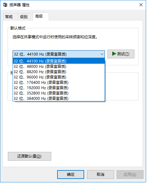

windows 自带驱动WASAPI push模式可以
但驱动装好,设备只能选32位的,没16位的
