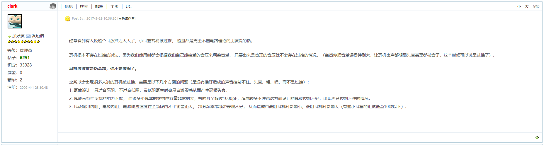

这个工程师好像不是这样解释的,它的说法是声音硬不是因为推力大,而是没考虑容性负载。
原帖14楼
容性负载驱动能力是很多随身播放器包括一些耳放都没有考虑到的参数, 然后它对驱动耳机特别是耳塞影响巨大。
容性负载驱动能力不够就会造成带电容量大的耳机时失真加大,声音出现毛刺,声音控制不住或者出现其它异常的怪声,最终声音发干、发刺、发毛、不饱满、不结实、不润泽、硬.....。
这个我有点体会,
之前一直在用的LG G5搭配官方的Beo hifi模块推塞子有上面那一堆形容词形容的这个感觉,但是推大耳反倒没有。
今年买的09P的in-ear口相比po口也是少了这些感觉。

看这个工程师的日常技术总结和内心独白真的很有意思。他举了个大推力耳放芯片不适合塞子的例子,原因就是容性负载的驱动能力弱。
98楼
AD8017这颗运放可能很多人没有听说过它,这是一颗推力非常强悍的运放芯片。
其实测推力比很热的运放芯片AD8397还要强很多,而且
AD8397的高频-3DB截止点是69Mhz,而AD8017的高频截止点是160Mhz,
AD8397的压摆率是53V/us, 而AD8017的压摆率是1600V/us,
AD8017就算是带10欧的超低阻抗负载也可以有近10 V p-p的输出电压。
单颗AD8017的短路电流可以高达1500mA,
这些参数可以用变态来形容,你如果喜欢DIY耳放,我强烈建议你试试AD8017。
有人会问:这么好的耳放芯片为什么乾龙盛不使用它呢?
这是一个好问题,我们对这个芯片的研究有很长时间了, 之所以没有在产品中使用它,主要是以下几个原因:
1. 我们实际听下来这个芯片虽然推力很猛,但声音还不够精致,不足够自然细腻。
2. AD8017虽然带阻性负载很牛,但容性负载的驱动能力还是比较弱,造成如果用它作耳放的话会相对比较挑耳机,有些耳机来搭配,用户会很惊叹它的推力,堪称大型台机,但有些耳机可能会很不好听,出现两极分化。
3. AD8017的工作电压最高只能到12V或正负6V, 造成一些高工作电压的场合就无法使用它。
