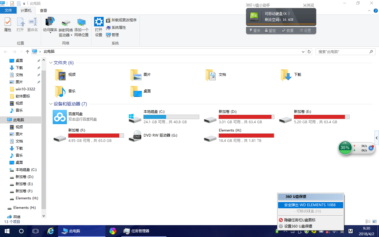

1.还有个问题也想问下,接了移动硬盘后(西数elements),电脑显示它的盘符一共有两个,而接其他u盘只会显示一个。重点是,就算是关闭相关使用程序的前提下,通过安全弹出的方式,99.9%的机会也不能弹出西数,只能直接拔usb线或者关机后才拔出,这个是什么情况呢(而u盘一类的可以随意弹出的),有方法解决吗?
