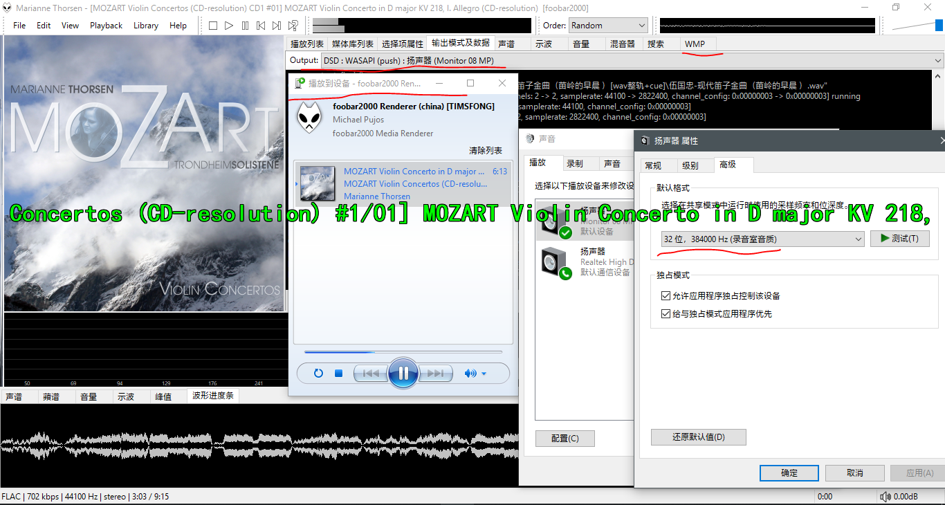

有很多人抱怨08MP在播放设备属性中,共享模式下不能设置高于192k,否则播放全是噪音。实际上FOOBAR有一个插件可以解决这个问题,遗憾的是只能用于WINDOWS媒体播放器,而且是PCM转DSD播放。而对于MAC不知是否能用此插件解决,有MAC的烧友可以去试下。另外,可以通过如下组件从WINDOWS电脑管理ipod和iphone:http://www.foobar2000.org/components/view/foo_dop

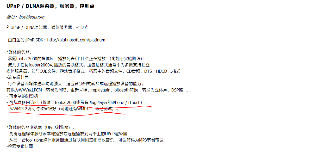

1.下载插件并安装:http://www.foobar2000.org/components/view/foo_upnp,不需要任何设置。

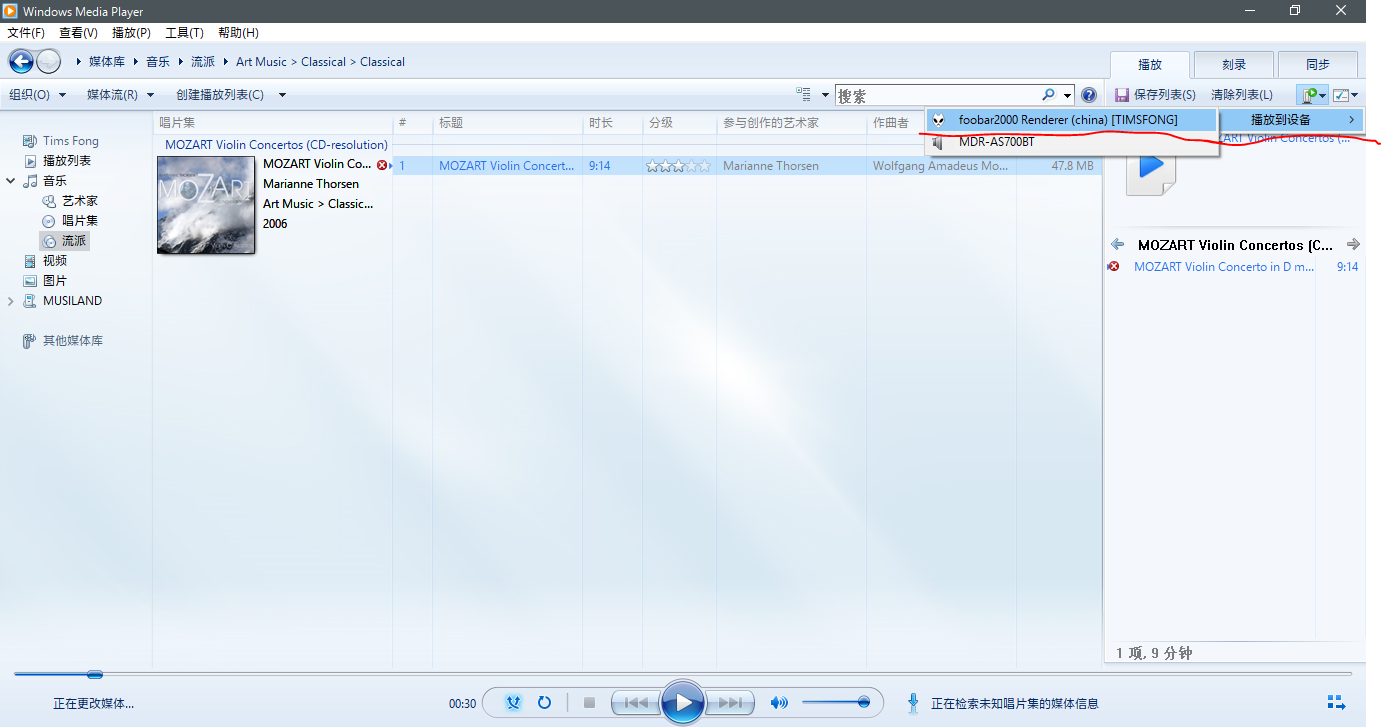

2.打开FOOBAR,只是打开不要播放。在WINDOWS媒体播放器选定播放列表,播放到设备,选择FOOBAR。

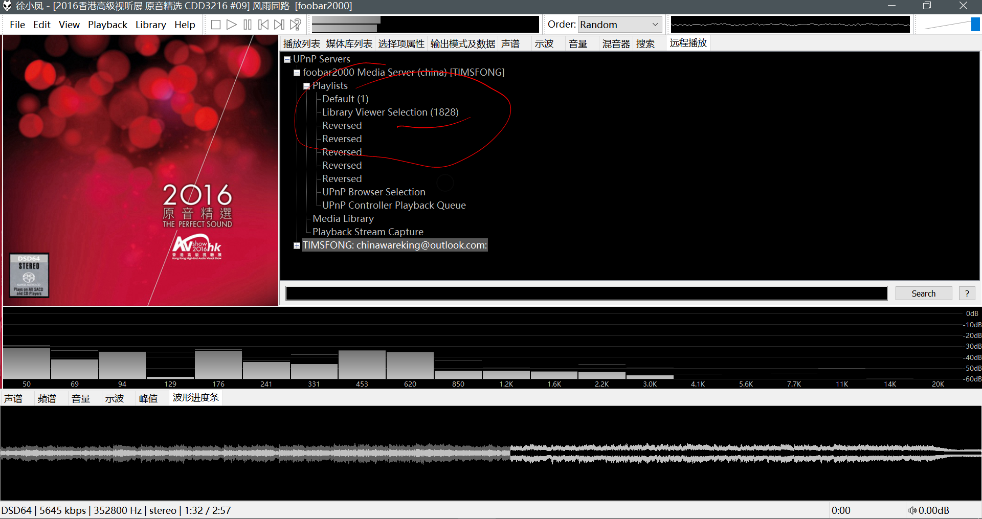

3.播放界面:

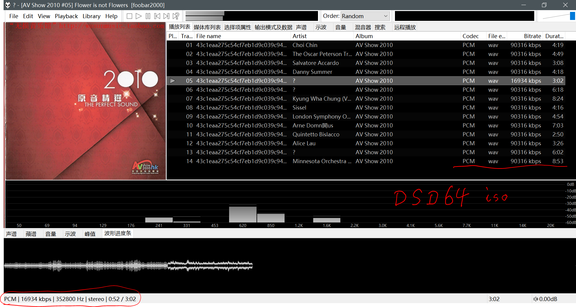

4.foo_upnp还有一个很好的用处,就是两台电脑之间FOOBAR的互相链接进行远程播放,也就是从一台电脑可以播放另外一台电脑的音乐文件,这样就没必要将所有音乐文件存储在所有电脑上,尤其对于只当作转盘用的旧电脑或者存储量较小的WIN10平板电脑帮助很大,如果这些电脑处在同一个网络上就反应更快捷。注意:对于DSD文件,远程播放时有的文件格式会改变。DST64双声道iso、DSD64 iso、DSD128、DSD256都会转换成PCM352800Hz,而DFF、DSF、DST多声道iso不会改变!

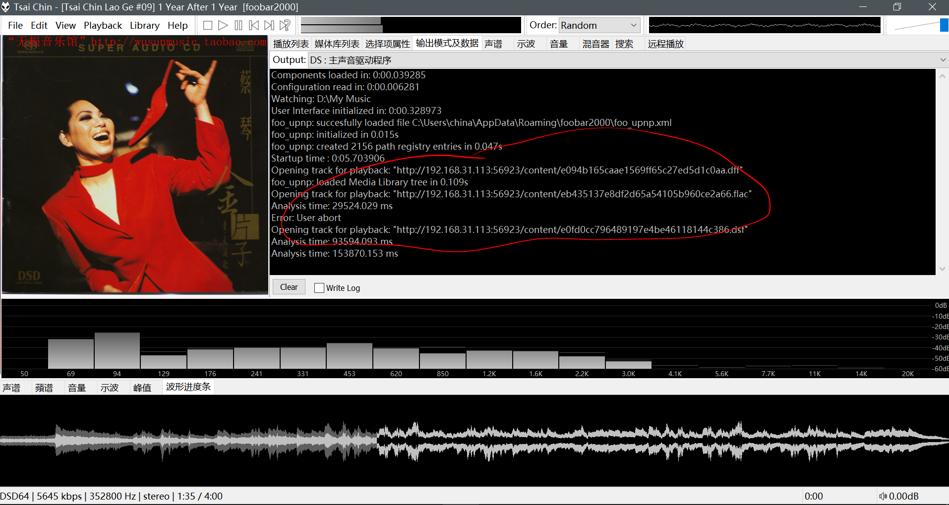

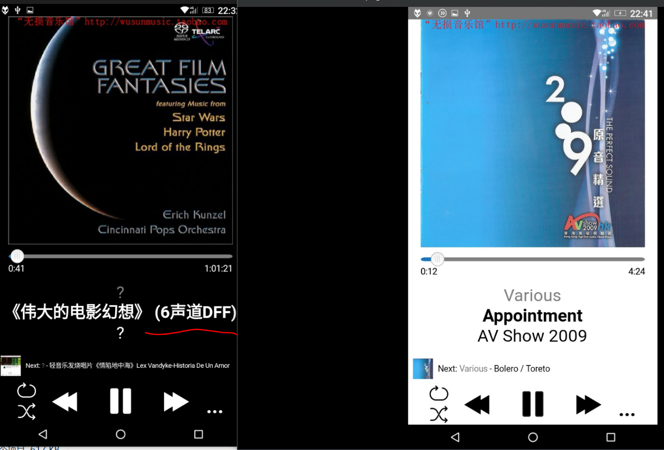

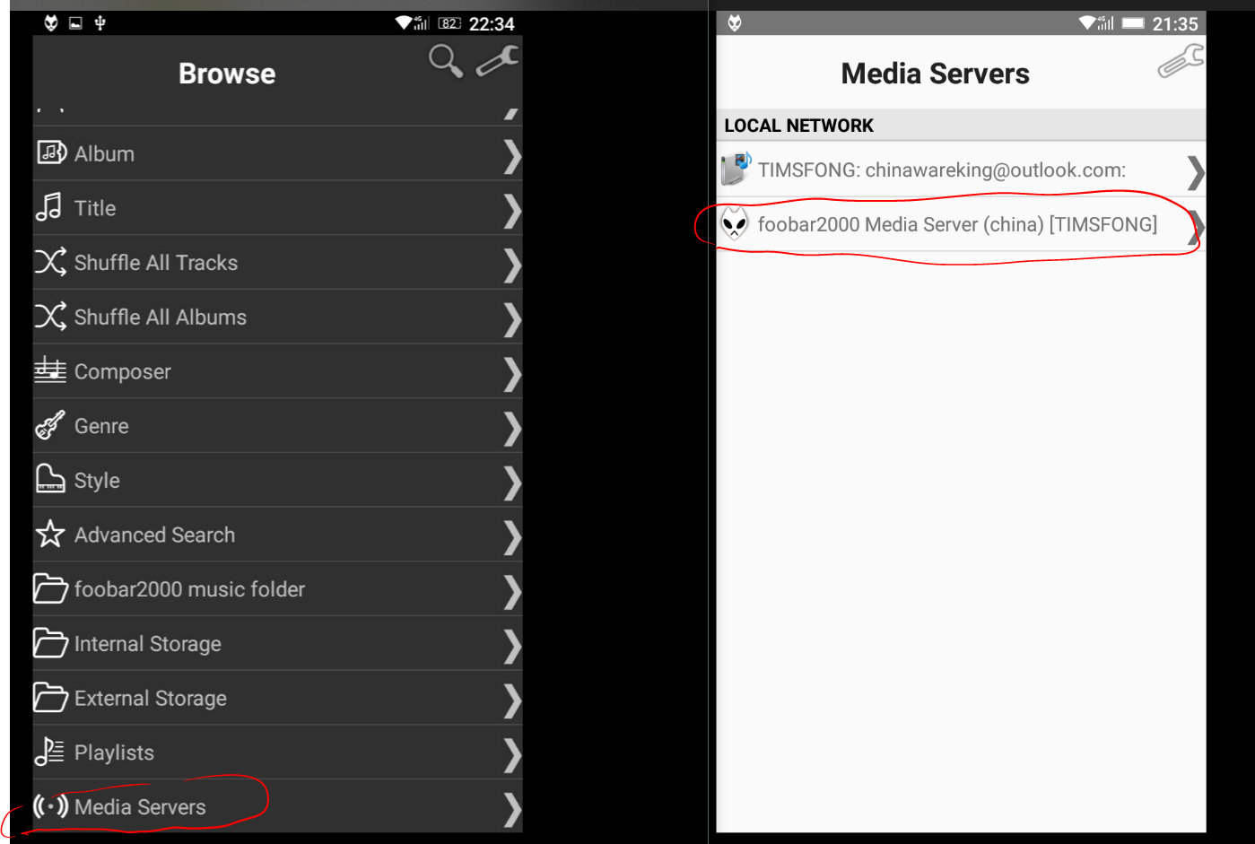

5.foo_upnp在手机上的应用,在同一局域网下,安卓手机版FOOBAR播放电脑版中的媒体库音乐文件。
电脑端打开FOOBAR,手机中打开FOOBAR首页点击“media serves”,再选择电脑端FOOBAR的媒体库文件进行播放,可以播放DSD文件,包括DSDiso文件。但是不支持USB输出到解码器。

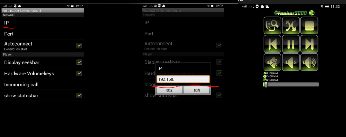

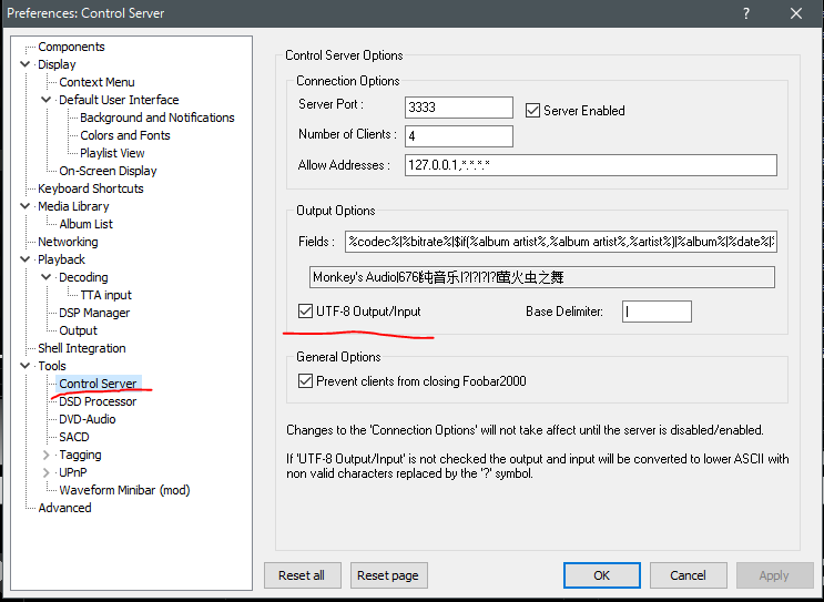

解压,将foo_controlserve安装到电脑FOOBAR,将foobar2000 remote control安装到手机(安卓)。
电脑端设置:
手机端设置:输入你的IP地址。

对于远程播放,既从电脑播放另外一台电脑FOOBAR媒体库的文件时,有的文件会改变格式,一添加在第4中。

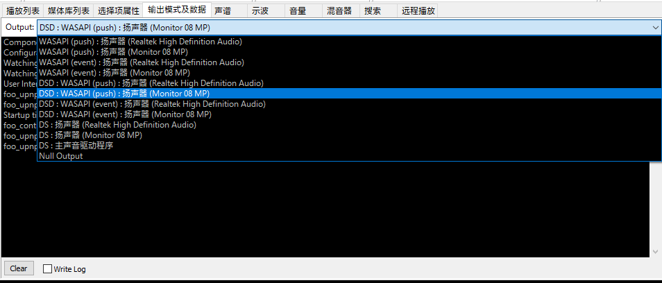

另外一个非常有用,可以设置家庭网络上的设备为FOOBAR的输出设备,我没有这些网络设备,所以没有去试。

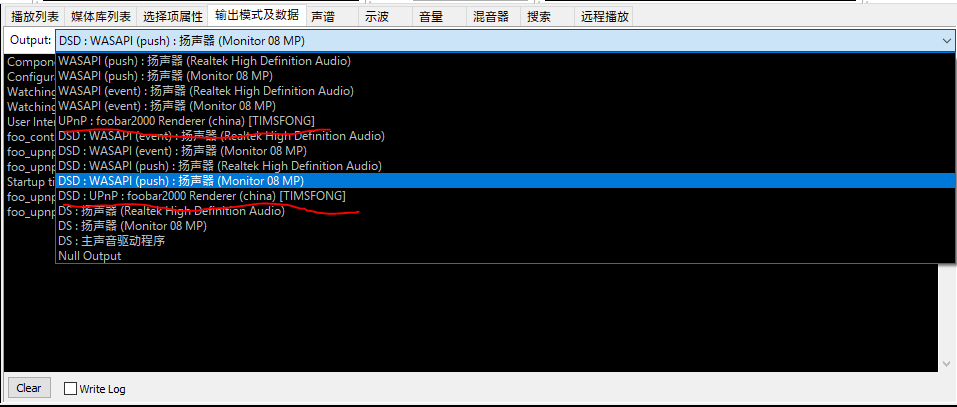

Re: foo_upnp、foo_controlserve体验,远程播放和遥控。
发表于 : 23 1月 2018, 11:58
由 TIMS
clark8888 写了: ↑
23 1月 2018, 10:49
21 1月 2018, 23:10
clark8888 写了: ↑
21 1月 2018, 22:18
还有一个foo_out_upnp不知道有什么区别。 foo_upnp很久不更新了,streaming profile都不起作用了
foo_upnp就可以设置家庭网络上的设备为FOOBAR的输出设备,例如三星量子点电视,各种机顶盒子

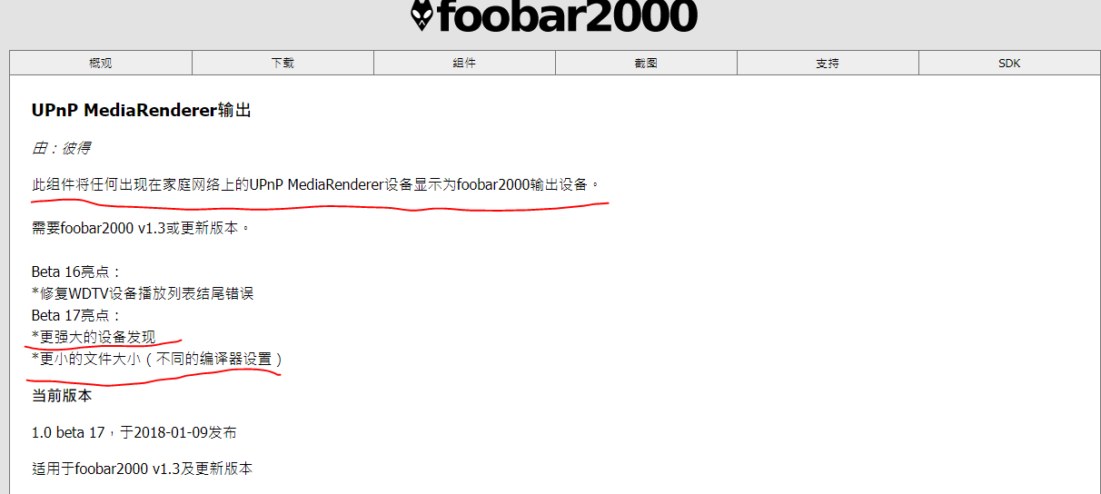

另外一个foo_upnp也就是UPnP MediaRenderer Output,应该是加强了发现设备的能力,安装和不安装的区别表现在输出设置中:
发表于 : 23 1月 2018, 16:11
由 clark8888
23 1月 2018, 11:58
clark8888 写了: ↑
23 1月 2018, 10:49
21 1月 2018, 23:10
强 厉害 赞 真棒,不过我还没想好这样如何方便应用远程播放dsd
