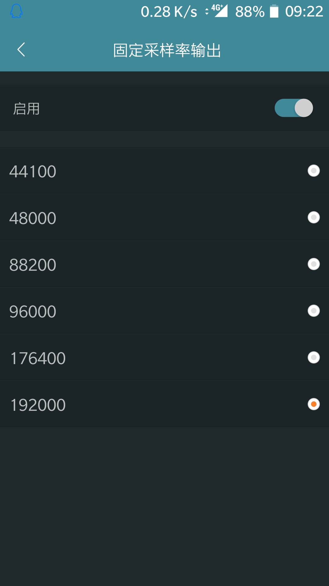

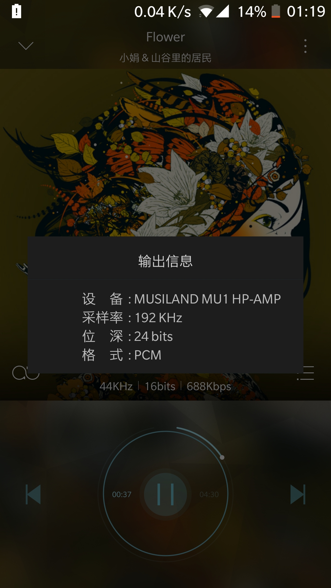

昨天入手耳放线,用海贝独占以后必须锁定192k采样率才能有正常声音,否则声音会非常刺耳,但是不用海贝独占看电影电视剧啥的是没问题的,手机是1+5,请问客服大神有没有解决办法,192k采样率下应该是src状态吧,44.1的歌不是整数倍啊。。。

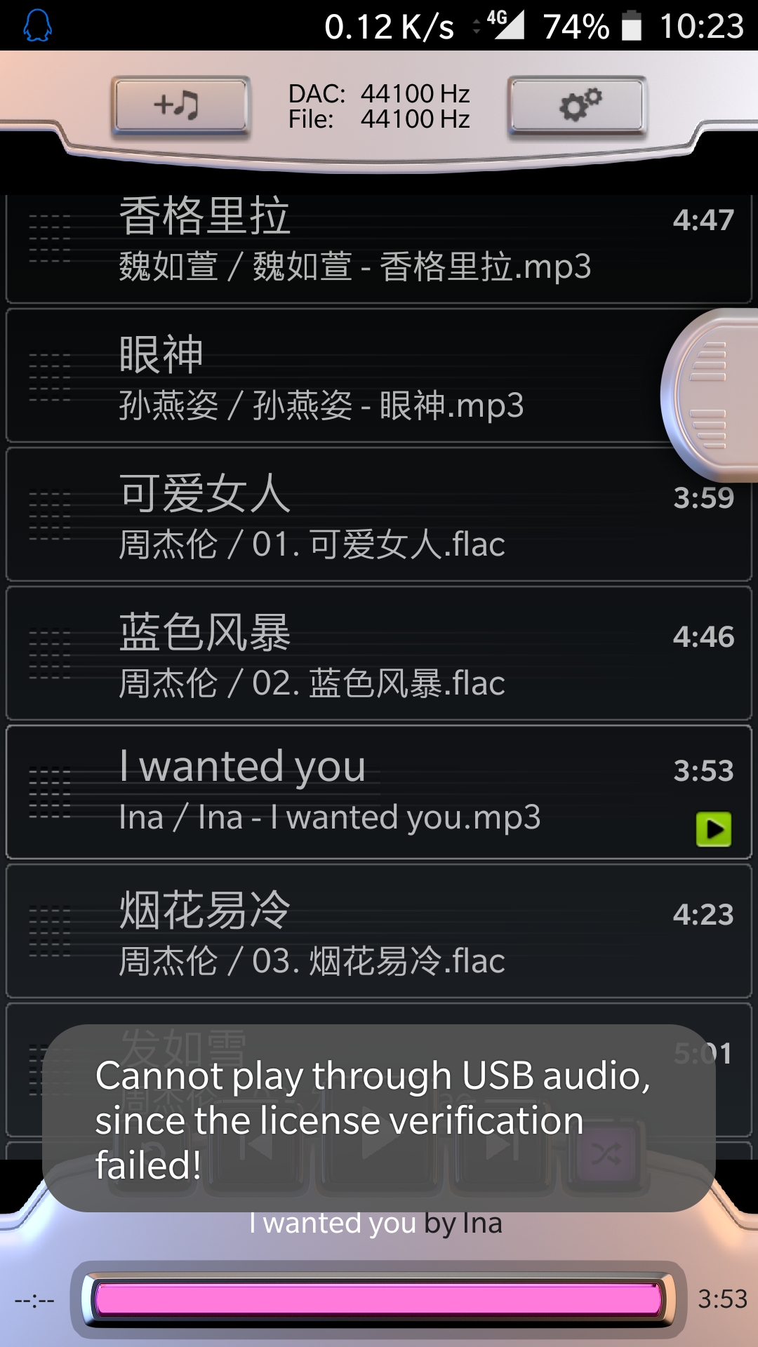

可以试试HD PLAYER和USB AUDIO PLAYER这两个软件,都是类似的软件,对于手机的兼容性各不相同。

用usb audio palyer 连usb都捕获不了
你这个是盗版没盗好啊,你没看说是license校验错误么

由 hugp
同问,我的海贝独占USB输出,‘固定采样率输出’设置中最多只支持到48000,下面的显示‘外设不支持该采样率’,是何原因?
那么问题来了。。。
盗版盗好的有提供么 :roll:
你这应该是没打开usb otg 海贝直接没捕获usb设备,不然192k是肯定没问题的
捕获设备后可以选择192,但播放无声,进度条在走。我是红米PRO手机。

昨天入手耳放线,用海贝独占以后必须锁定192k采样率才能有正常声音,否则声音会非常刺耳,但是不用海贝独占看电影电视剧啥的是没问题的,手机是1+5,请问客服大神有没有解决办法,192k采样率下应该是src状态吧,44.1的歌不是整数倍啊。。。Screenshot_20180103-092217.jpgScreenshot_20180103-011907.jpg
你这个输出信息是怎么弄出来的?
