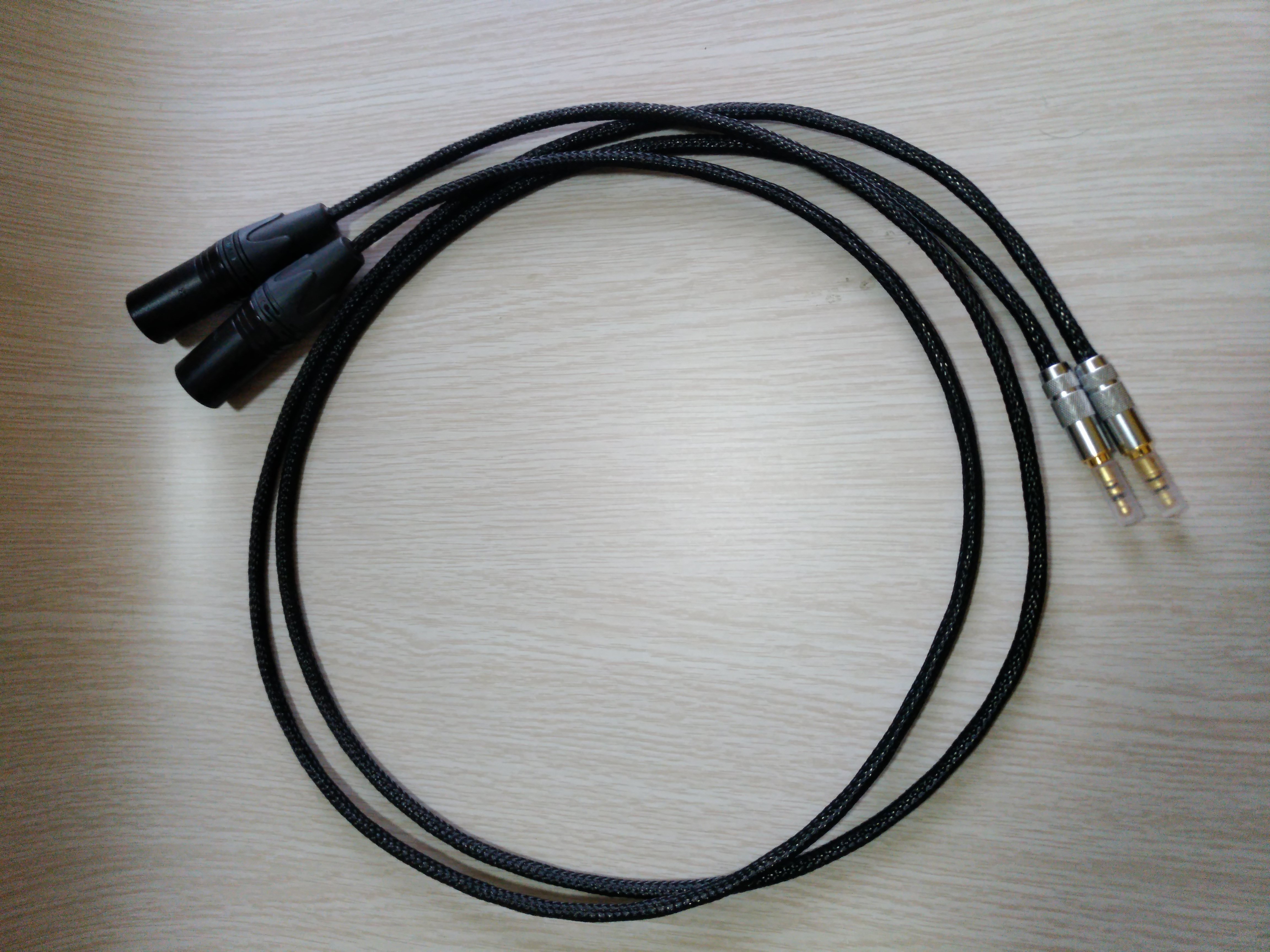

由 plnncc
leadam 写了: ↑
01 12月 2017, 09:51
昨晚仔细看了潜在目标漫步者A300的平衡输入口,如下图是三芯XLR接口,09p平衡输出是双3.5,那么,问题来了,09p平衡输出到A300,用什么线材呢?应该是用双3.5转双卡农公?
浏览了淘宝,有一家是使用独立的2条线,(他是独立的2条线),六哥,这样的做法是正确的吗? 坛子的plnncc兄做这样的线吗?然后,我买06p时候还送了条双3.5转卡农的线,06p虽然出了但这线还在,准备留着09p用。这线再接个卡农口转双卡公,可以吗,多了个接头会损失音质吗?还是独立的2条线更好?
多个接头音质会稍许差些,变差的程度取决于焊点、插头、线的质量。
我之前帮坛友做过一条单晶铜内芯的:
双3.5平衡转双3芯XLR线 乐之邦06、09、09P适用.jpg (1.63 MiB) 查看 1064 次

看了下你截图的商家的线,如果用的是他所说的正品佳耐美的线(佳耐美假线多),那价格挺适合的,买之前问下店家用的佳耐美线基型号,然后你自己到这个:
http://www.canare.com/ProductItemList.a ... tegoryID=5
佳耐美官网搜下看看电气参数自己判定下,觉得没问题就买吧。到手后也可以旋开XLR插头看看线基构造,比较佳耐美官网图片来鉴定
