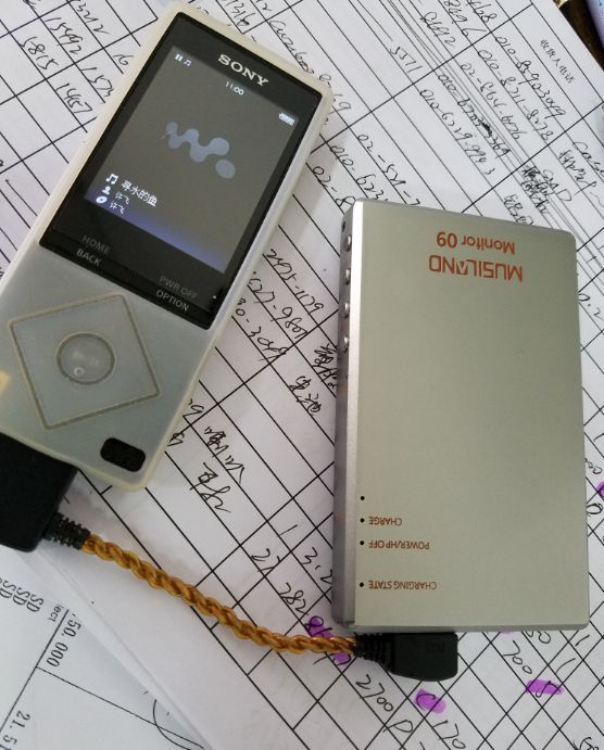

@客服六号
今天试了下,用索尼WM口转microUSB连接线,连接09,A15 A35没反应,09不开机,没任何输出 :cry:

09不开机,就说明不是标准的USB主机口。
这种玩意出了吧,不如个OPPO的手机,要他有何用。

发表于 : 01 12月 2017, 12:34
由 gogodalls
xiangxuanlin 写了: ↑
30 11月 2017, 20:08
为什么我在乐之邦吧里面看到有人用A25和06P捆绑成功了的?你可以去看下
06p连a25是可以的,但输出只能到44.1,也就是不能高清和dsd,这个以前06p在手的时候我连接基本上把把成功,当然是要外接电源的前提下。09应该也能连a25的,只是开机的时机把握很重要,先开哪个很关键。a25的输出电流很小,估计直接开机带不起09,我用山灵的m1和凯音的n3都连过09,这两个的主控应该是一样的,电池容量有大小。凯音可以直接开机带起09几乎把把成功,但山灵完全不行,必须先开09待power灯闪过三次后再开山灵才能保证把把成功。而且09的电量或山灵的电量不足的时候几乎都是连不上的。a25也可以参考山灵的方法试试。
