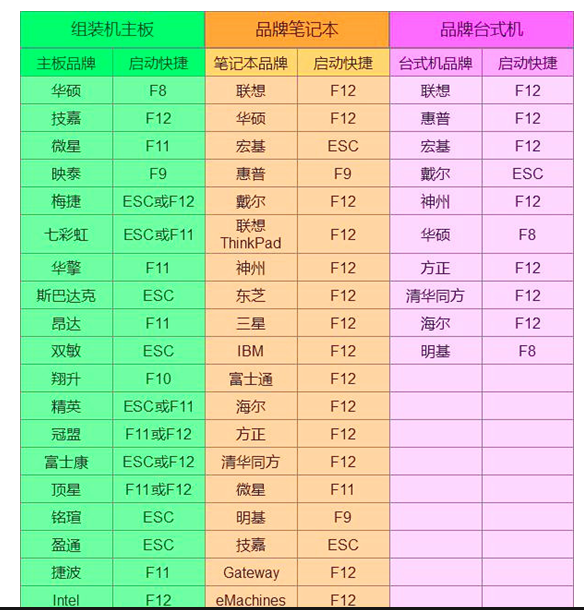

675363920 写了: ↑
23 11月 2017, 17:49
我也遇到类似问题,请问如何设置BOIS关机USB不供电
有两种方法:1.电脑厂家的“设置”(注意不是系统设置),一般都有USB关机充电的选项;2.重启电脑时按住进入BOIS的“快捷”键,进入BOIS进行设置,不同的电脑“快捷”键不同,如下图:
