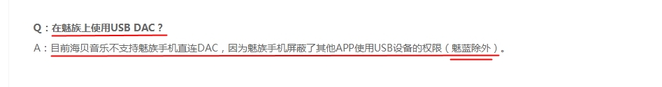

海贝音乐官网在“常见问题”中解释了魅族手机的问题。见附图
有趣的是魅族的魅蓝系列手机不存在这个问题,本人的魅蓝 E2 + 03p 用海贝全局正常播放PCM/DSD。(全局存在SRC,除16/44.1外,其他均固定为16/48)
