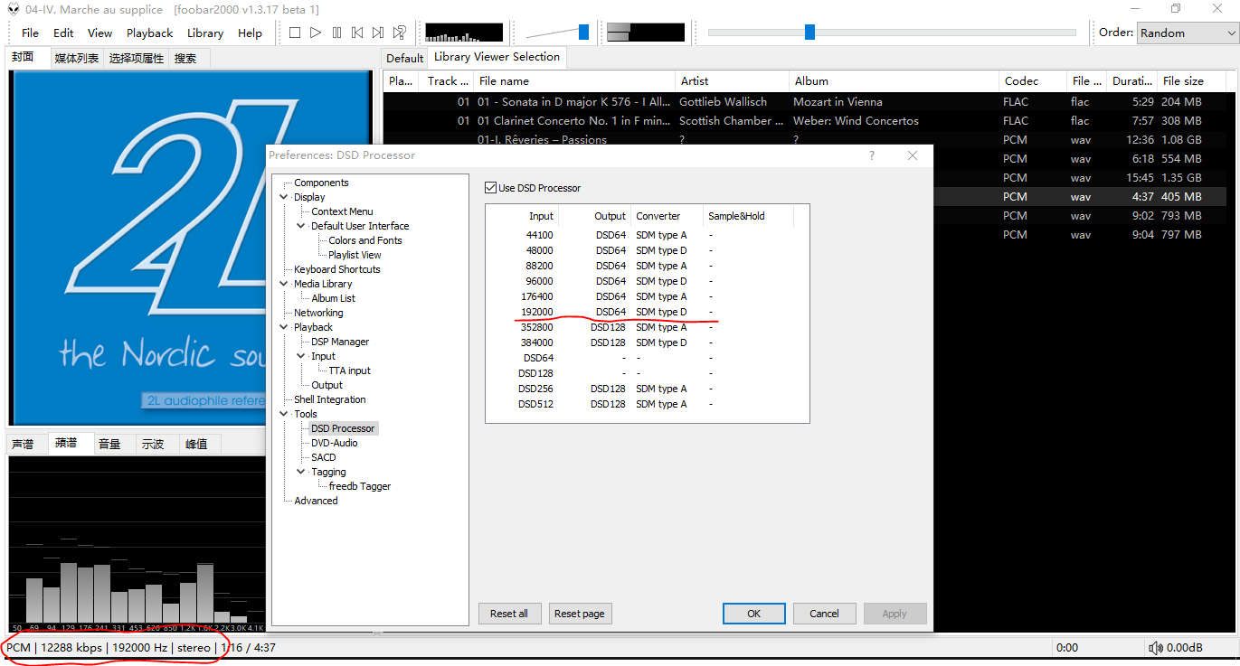

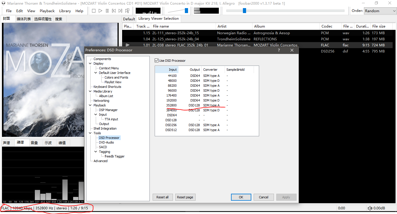

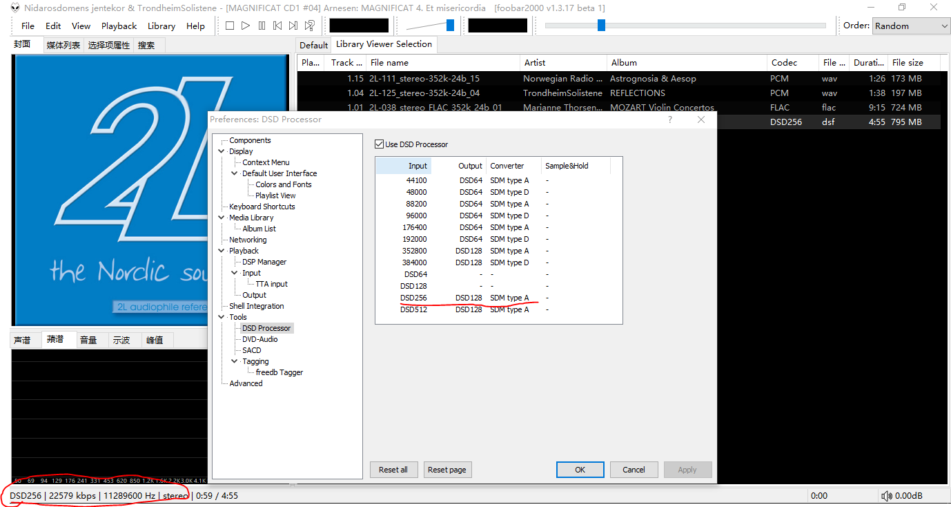

由 TIMS
不想说话的husky 写了: ↑
14 11月 2017, 13:37
“您好,我发现在asio和wasapi模式下,采样率在192000Hz及以上的pcm文件均无法播放。dsd64能正常播放,但dsd128和dsd256均不能播放。请问是怎么回事呢?” 这是在footbar下测试的结果
我这不是能播放吗?要播放高采样率文件,将Burffer length拉到20000,这个不是SRC,是SDM升频,电脑非常吃力:
