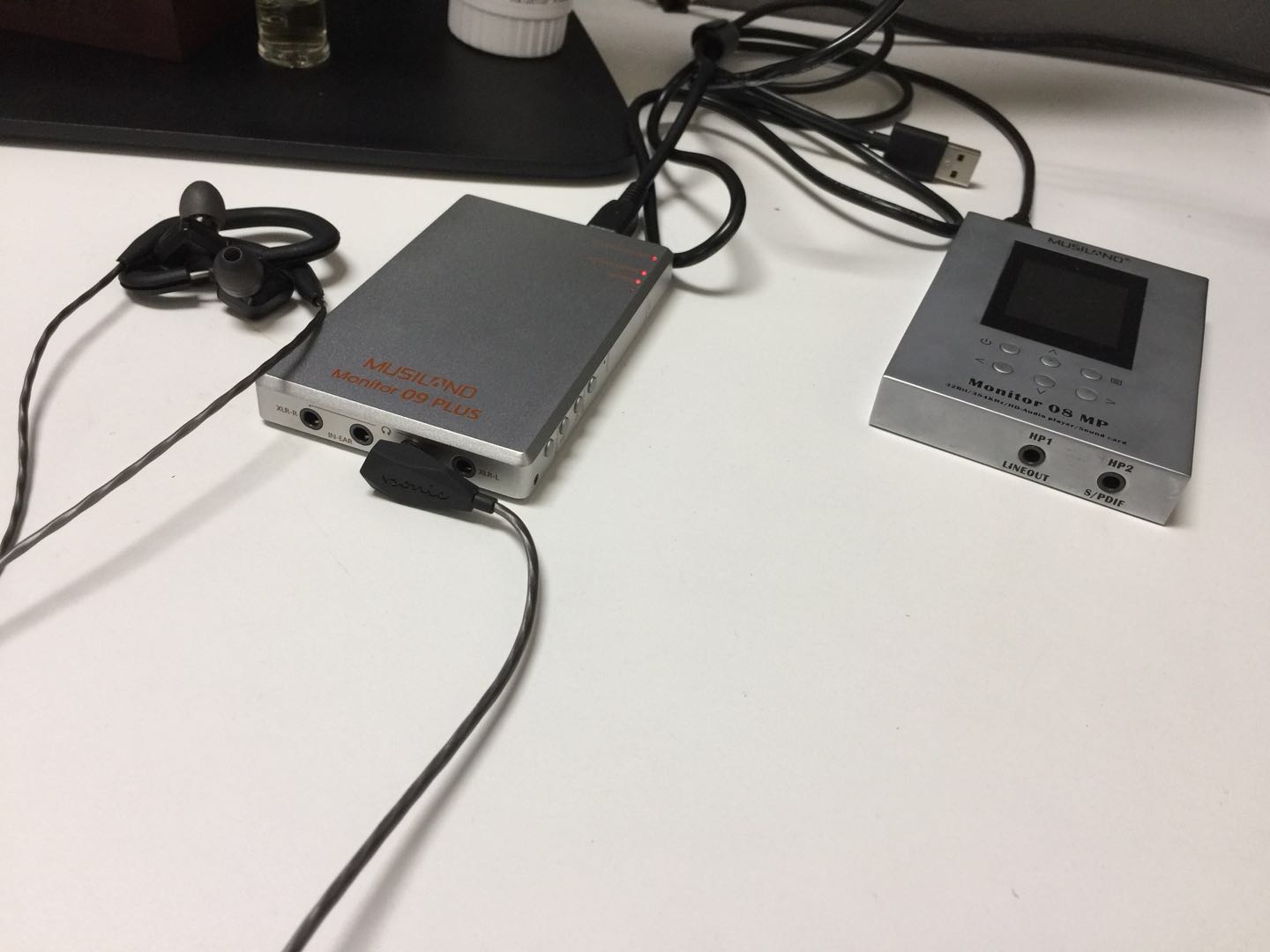

07X单端,初步听,较08mp,感觉细腻不少。

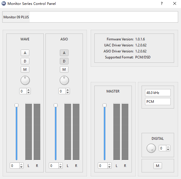

1709的驱动,发现数字输出无驱动。 下载上面链接的驱动安装,发现面板上面的采样率不会变化? 一直48khz?

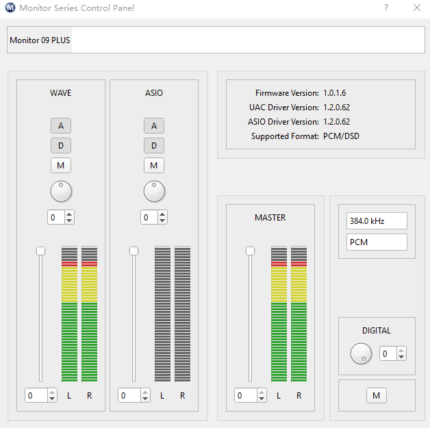

驱动控制面板上的采样率是当前播放的采样率。
这个受你的播放器和播放文件控制。
你用ASIO和WASAPI的话,就是随着文件的采样率变化的。
