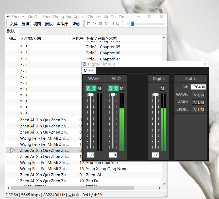

播放一个音频文件,然后把数字时代2的控制面板截图发上来。

发表于 : 30 8月 2017, 20:32
由 xdz12356
[img
][/img]

播放DSD的时候,MD12的电位器响了一下,但始终没有声音, 播放器进度条在动

由 客服六号
你说的是DSD啊,那不支持,MD12不支持S/PDIF输入DSD信号,没声音是正常的。
