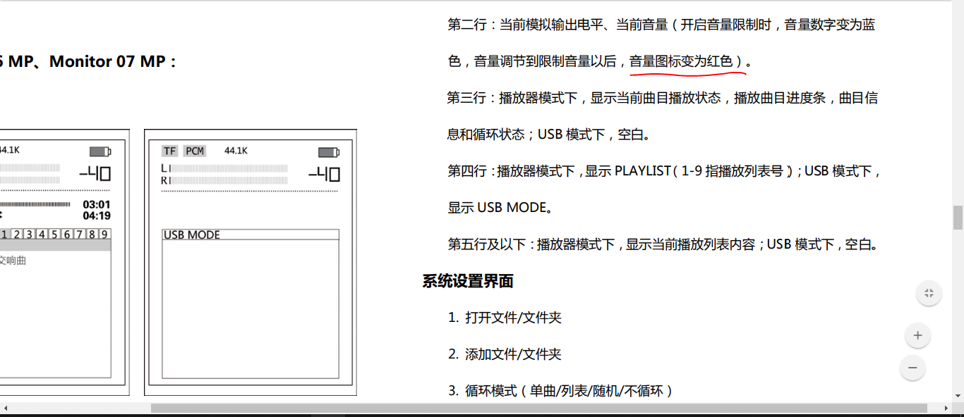

最近啸叫又频繁,如附件图,啸叫时08mp显示如下,第二行L最右边的“1“显示红色,是左声道出问题了吗?

wwg8141 写了: ↑
04 4月 2018, 22:45

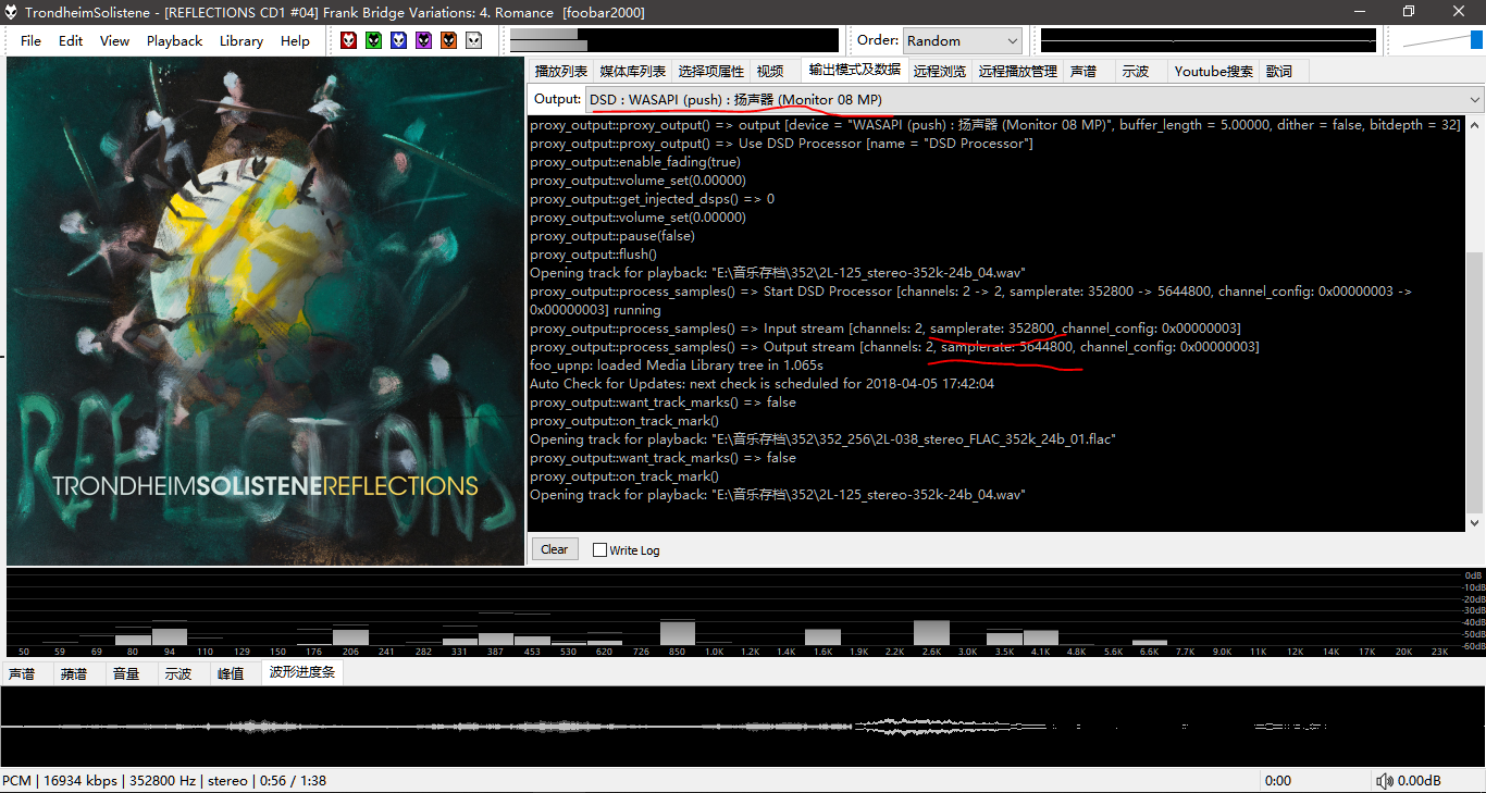

显示为红色是有音量限制-30db,见说明书。啸叫是不是在播放高采样率(DSD128或者352.8)文件时?如果是,就要重启机器和Foobar2000,08MP在播放中,高采样率与低采样率切换时都有可能啸叫,都需要重启。另外高采样率(352,8)设置为PCM转DSD128或者DSD64播放较好,直接播放PCM有噪音。播放设备属性中共享模式下的位深和采样率设置为32位48000.如果不需要省电模式和数字输出,关闭最好。

Re: 08mp时常啸叫
发表于 : 20 4月 2018, 23:04
由 wwg8141
现在设置后发现在听音乐时啸叫确实少了,不过看电影还是经常啸叫,能通过设置改善吗?
