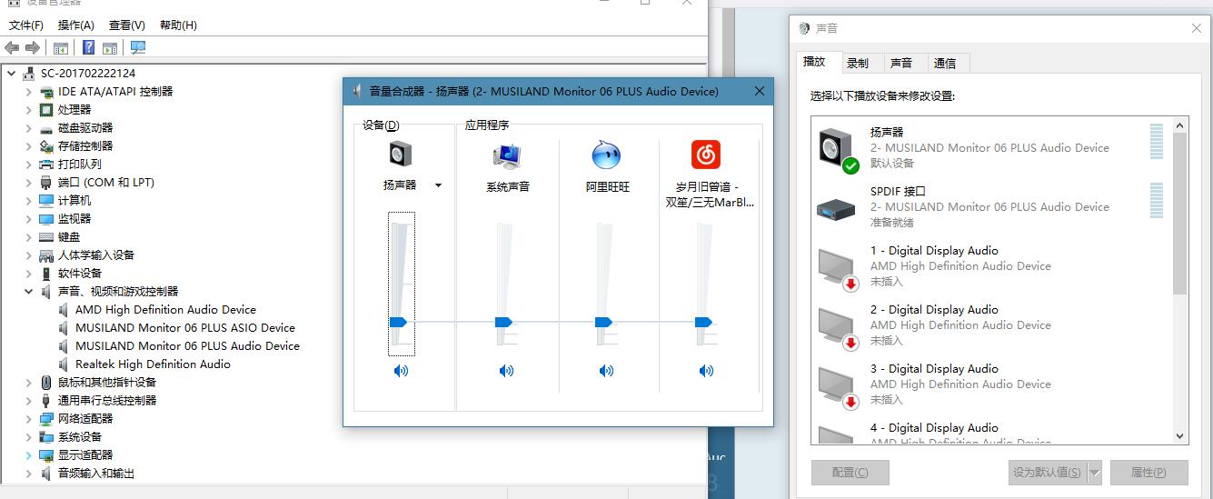

把声卡控制面板截图发上来看看。

可乐听雪碧笑
Re: 06P连接电脑没有其他声音,只能听歌且FB软件。
发表于 : 14 9月 2017, 14:52
可乐听雪碧笑
发表于 : 14 9月 2017, 14:55
你把WAVE通道给静音了。
06 PLUS的声卡控制面板,WAVE那一栏有个M,你点成跟ASIO一样的状态就可以了。
FOOBAR你用了ASIO所以有声音,而系统走的都是WAVE通道,所以没声音。

发表于 : 14 9月 2017, 15:09
可乐听雪碧笑
哦哦哦。好的,谢谢。已经好了。
