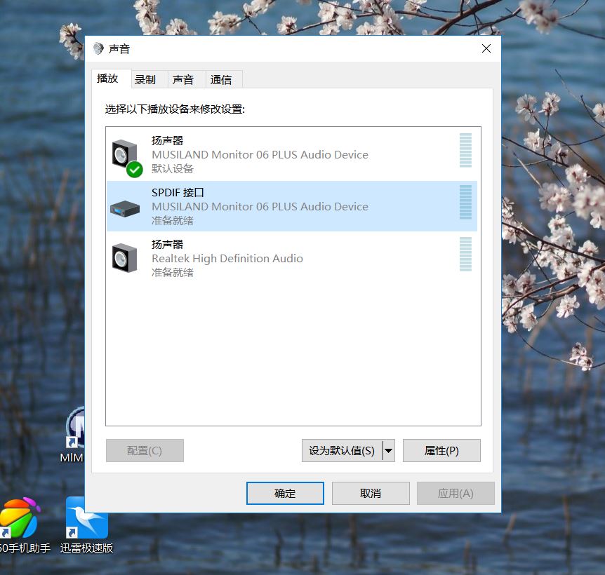

Re: 06Plus 无法刷固件
发表于 : 06 9月 2017, 19:02
由 Angus77
SPFID接口 扬声器
在声音设备里6 有这2个.

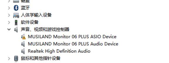

Re: 06Plus 无法刷固件

Re: 06Plus 无法刷固件

Re: 06Plus 无法刷固件

Angus77 写了: ↑
08 9月 2017, 22:27
看到了,那个是ASIO驱动。
暂时装不上ASIO驱动就先别管了,用WASAPI就行了,音质是一样的,兼容性会更好,DSD的设置看这个链接:
viewtopic.php?f=2&t=6
