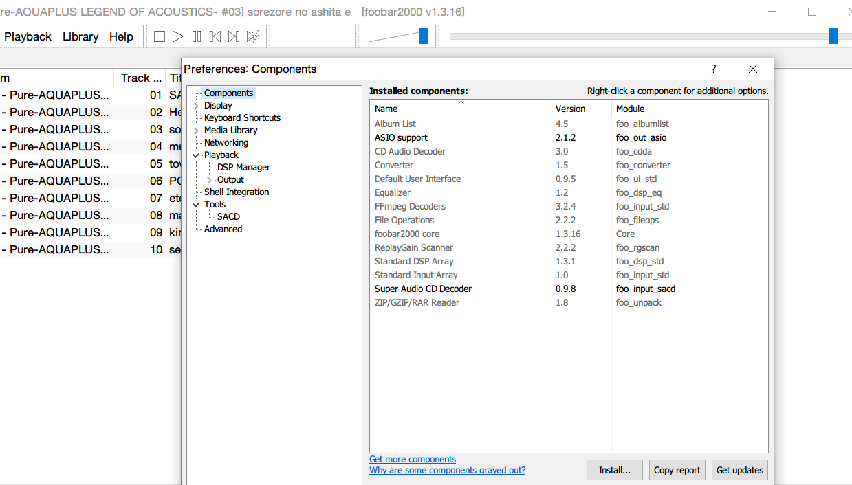

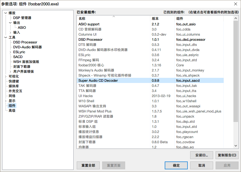

0. 环境:win10 1703,foobar2000 v1.3.16
参考:viewtopic.php?f=2&t=6
输出:ASIO和WASAPI均测试过
DSD Processor:已关闭

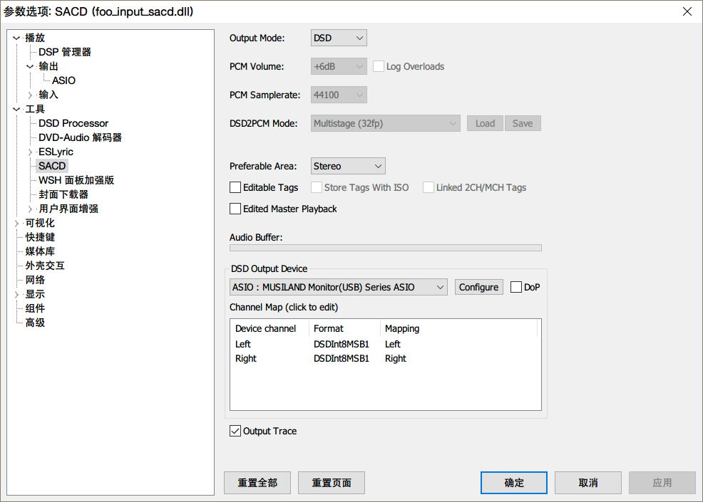

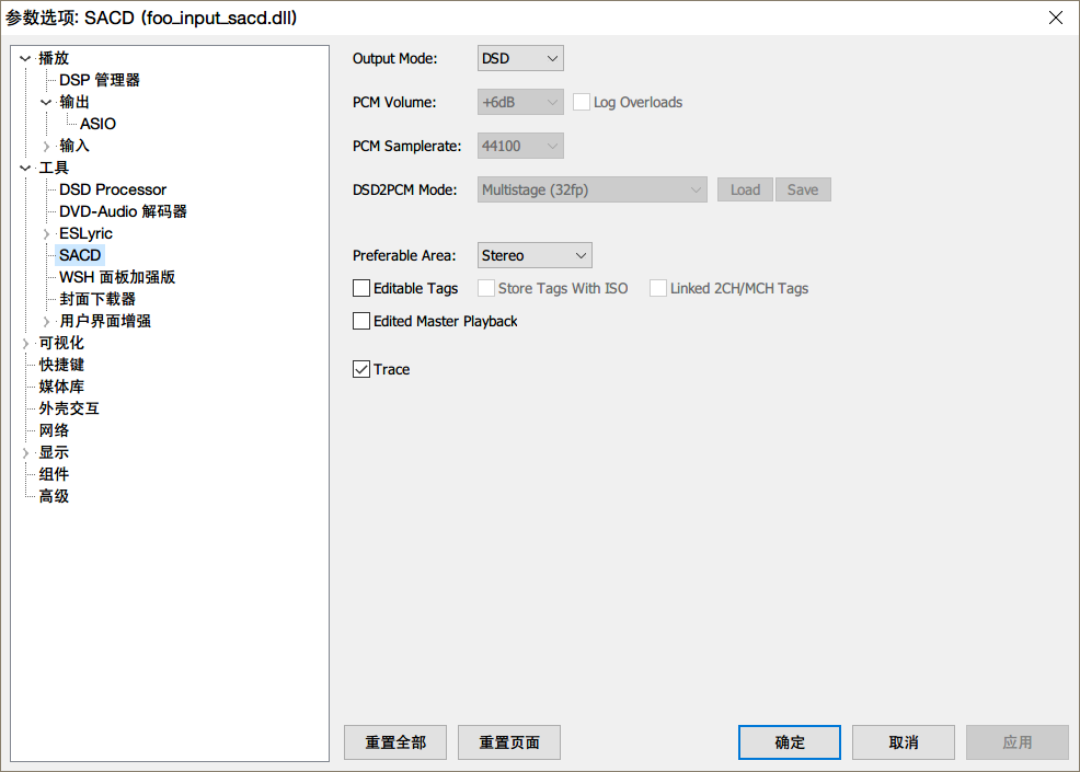

1. 用的是"严重"推荐的0.9.8 ,无法选择DSD播放设备,因而播放dsd文件没有声音
2. 如果转用0.9.6,则可正常播放DSD
疑问:如题,是哪里出了问题呢?

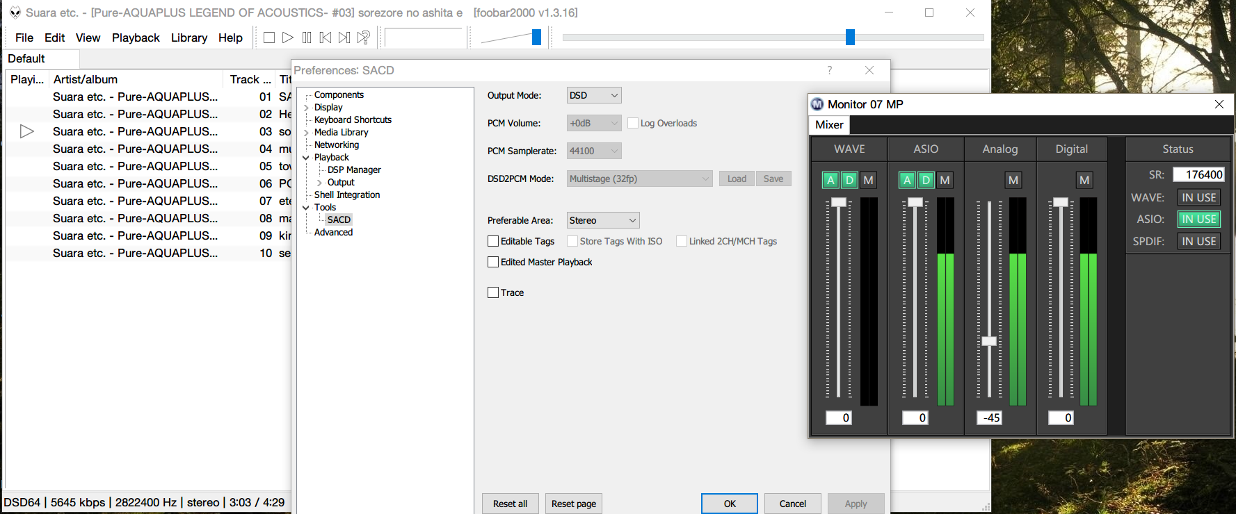

这次下了英文原版,只安装了foo_out_asio 2.1.2, foo_input_sacd 0.9.8,严格按照教程设置。依旧是0.9.8播放DSD无声音,换成0.9.6正常播放。说白了,就是0.9.8没有DSD输出设备界面。

因为按照“新版DSDTranscoderInstall…”设置后,切歌稍微有滋滋声。之后又试过免驱动的教程,除了切歌明显有爆音外,而且有底噪。
所以最后还是回到官方教程,至少现在用0.9.6 切歌基本没爆音也没听到底噪。只是搞不懂为何官方教程推荐的0.98无法使用。唉,懒得折腾了,安逸听歌吧。
