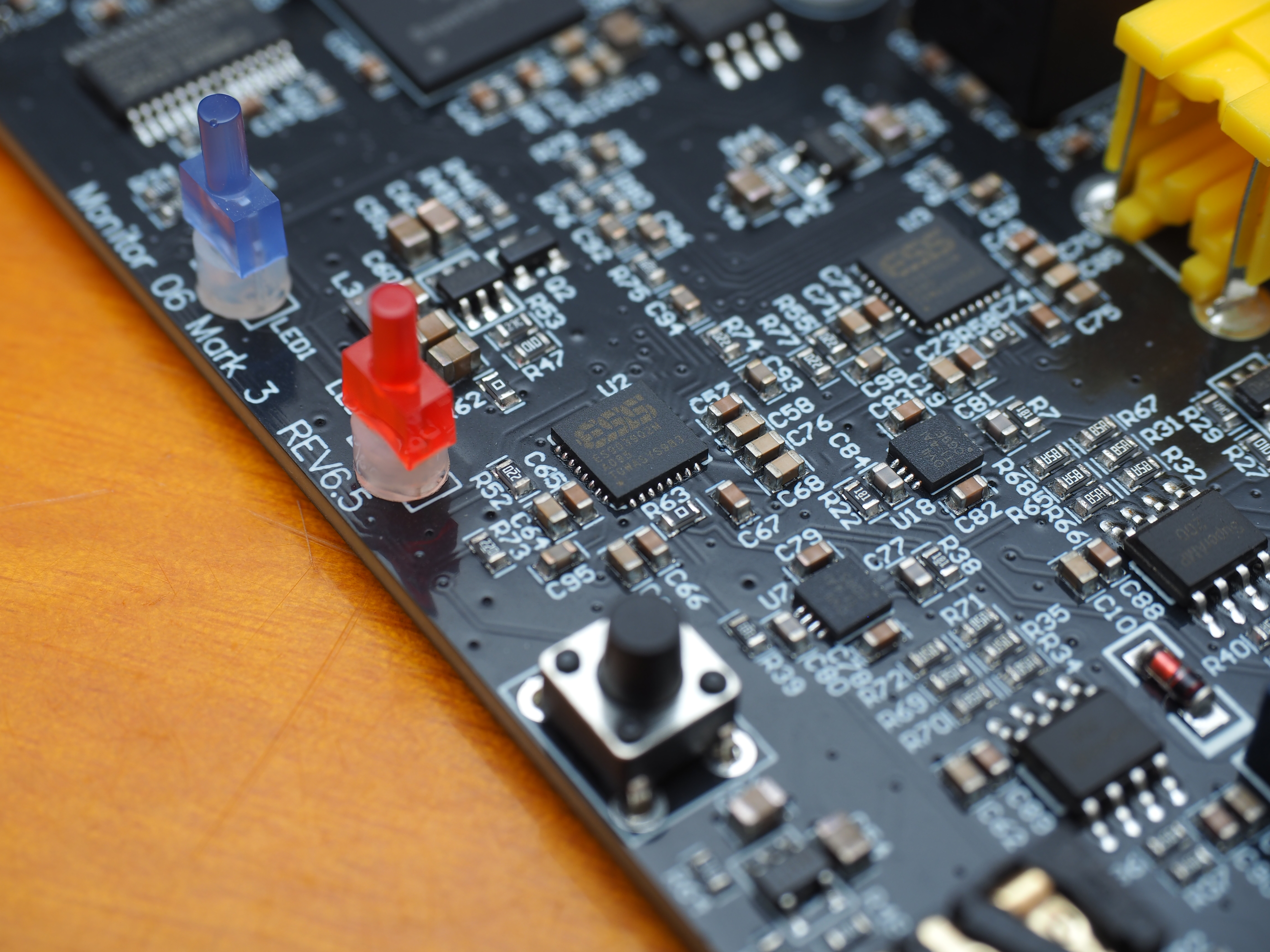

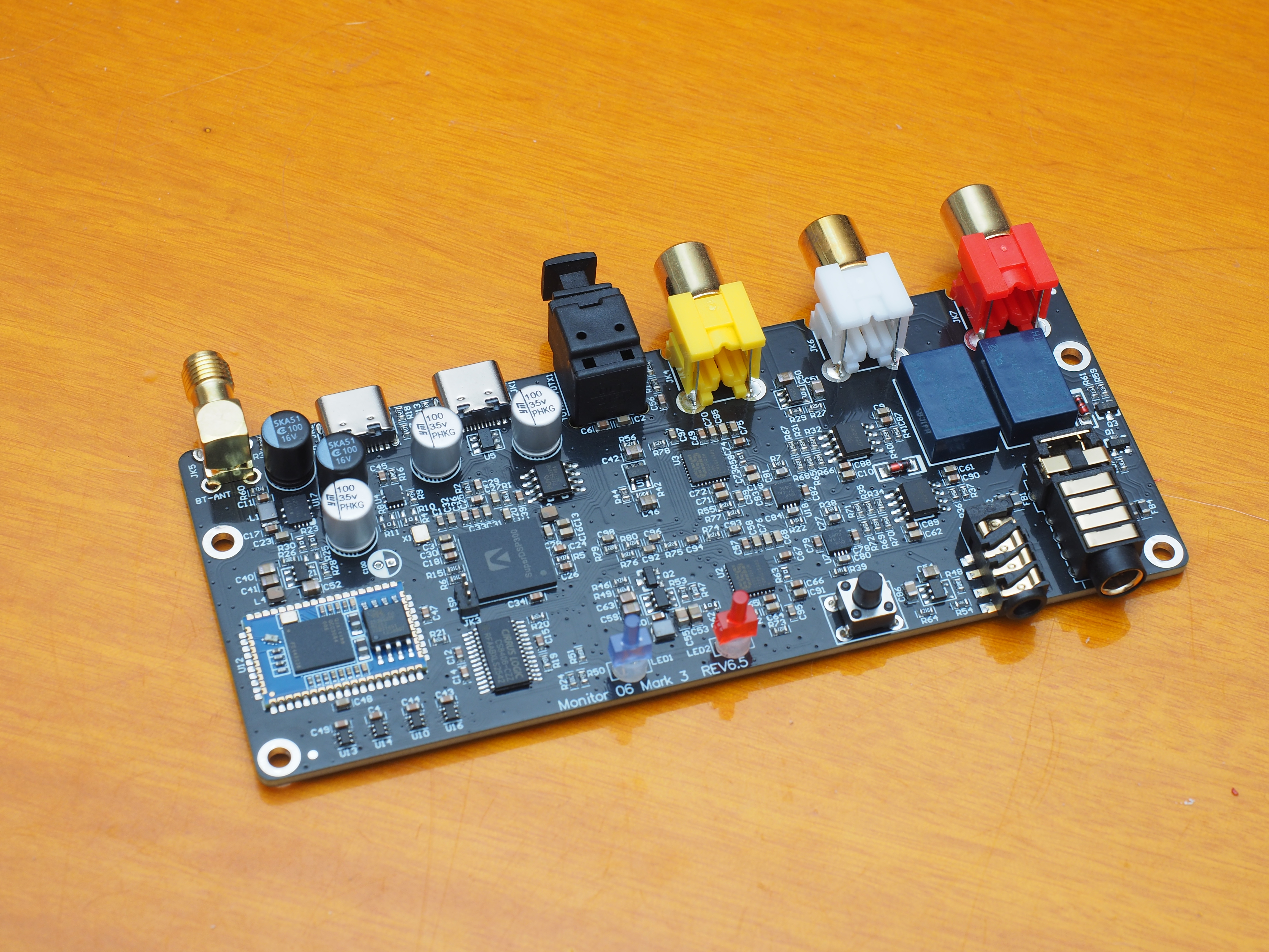

电路板整体照1:

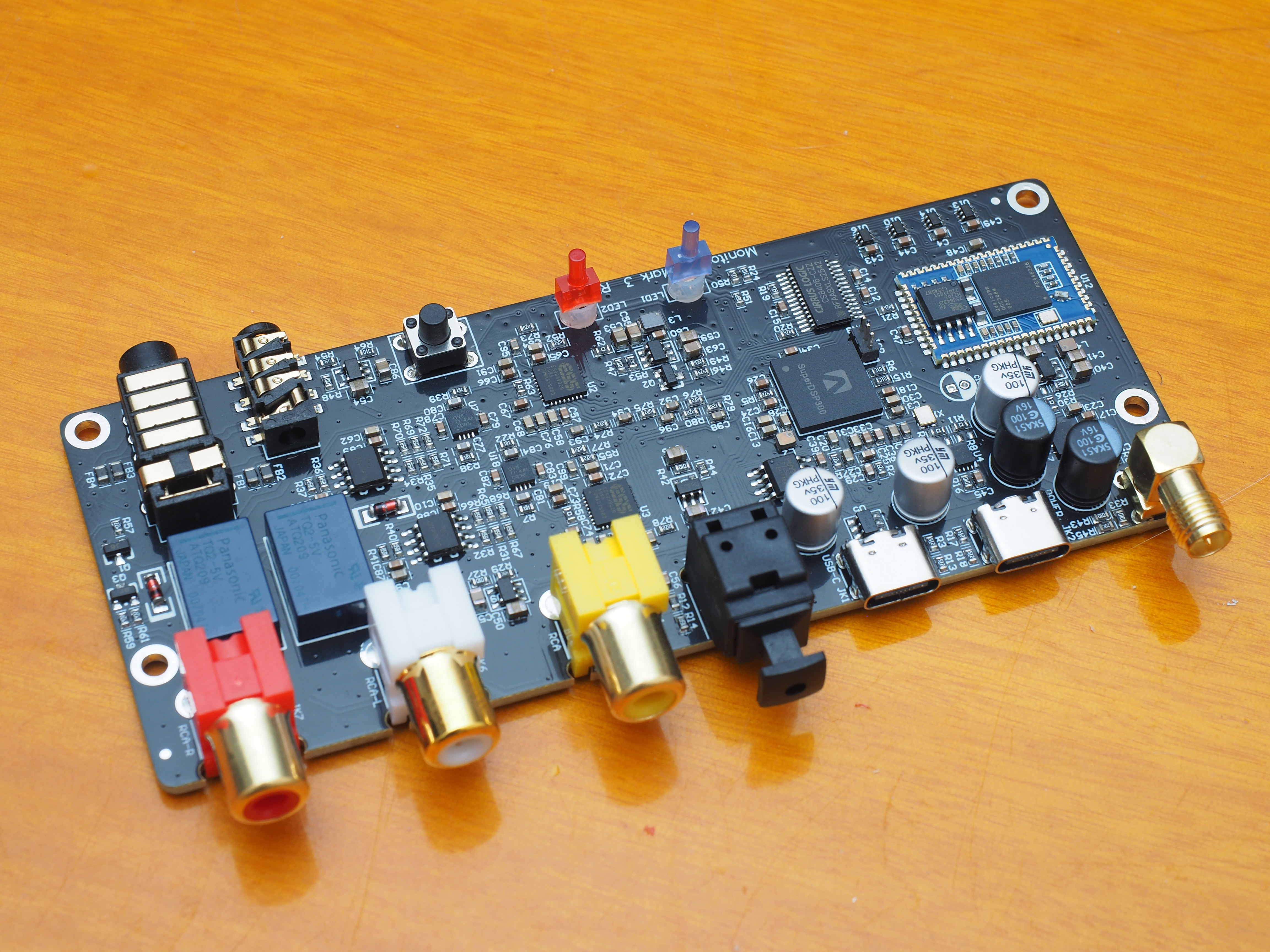

电路板整体照2:

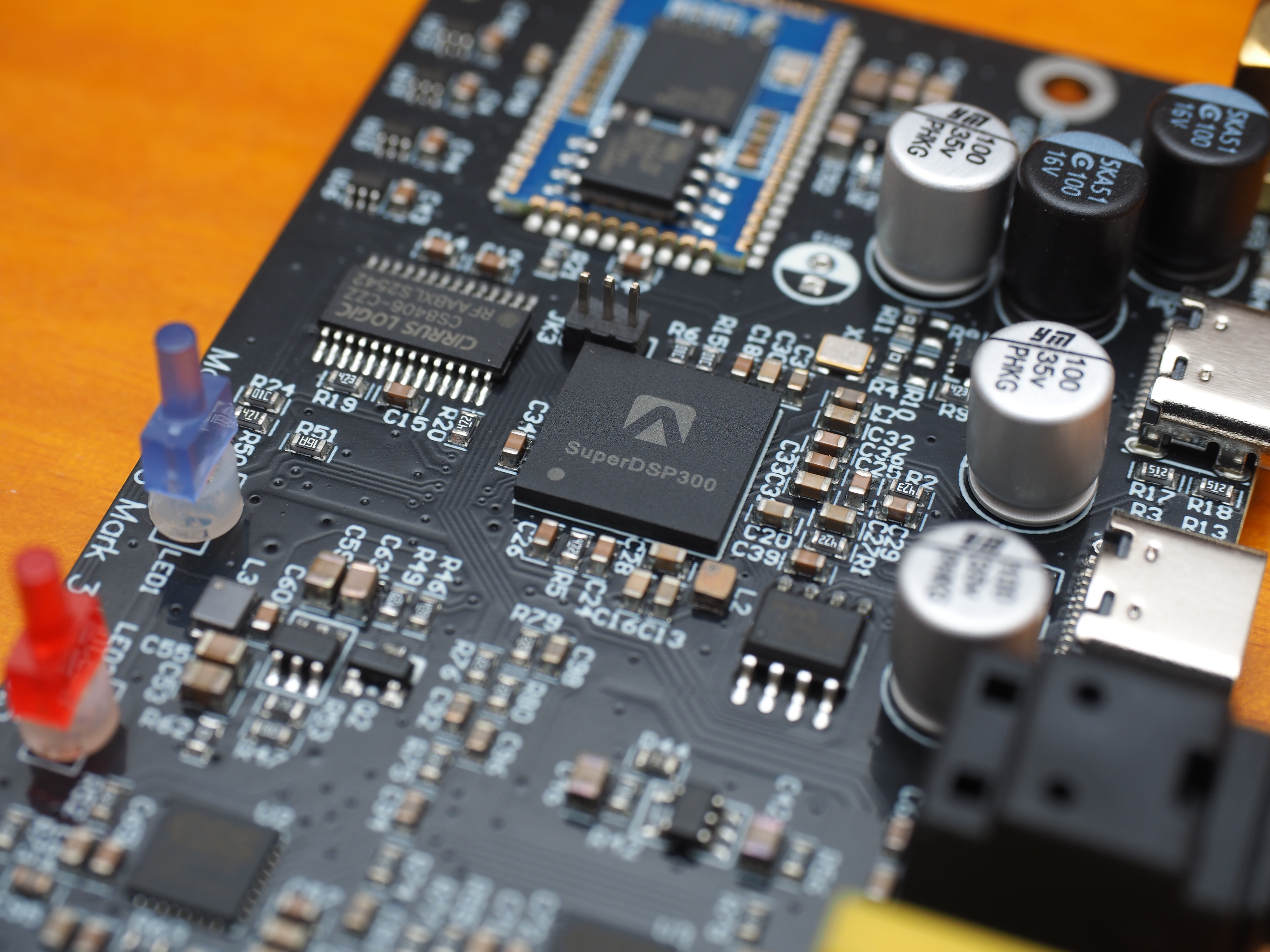

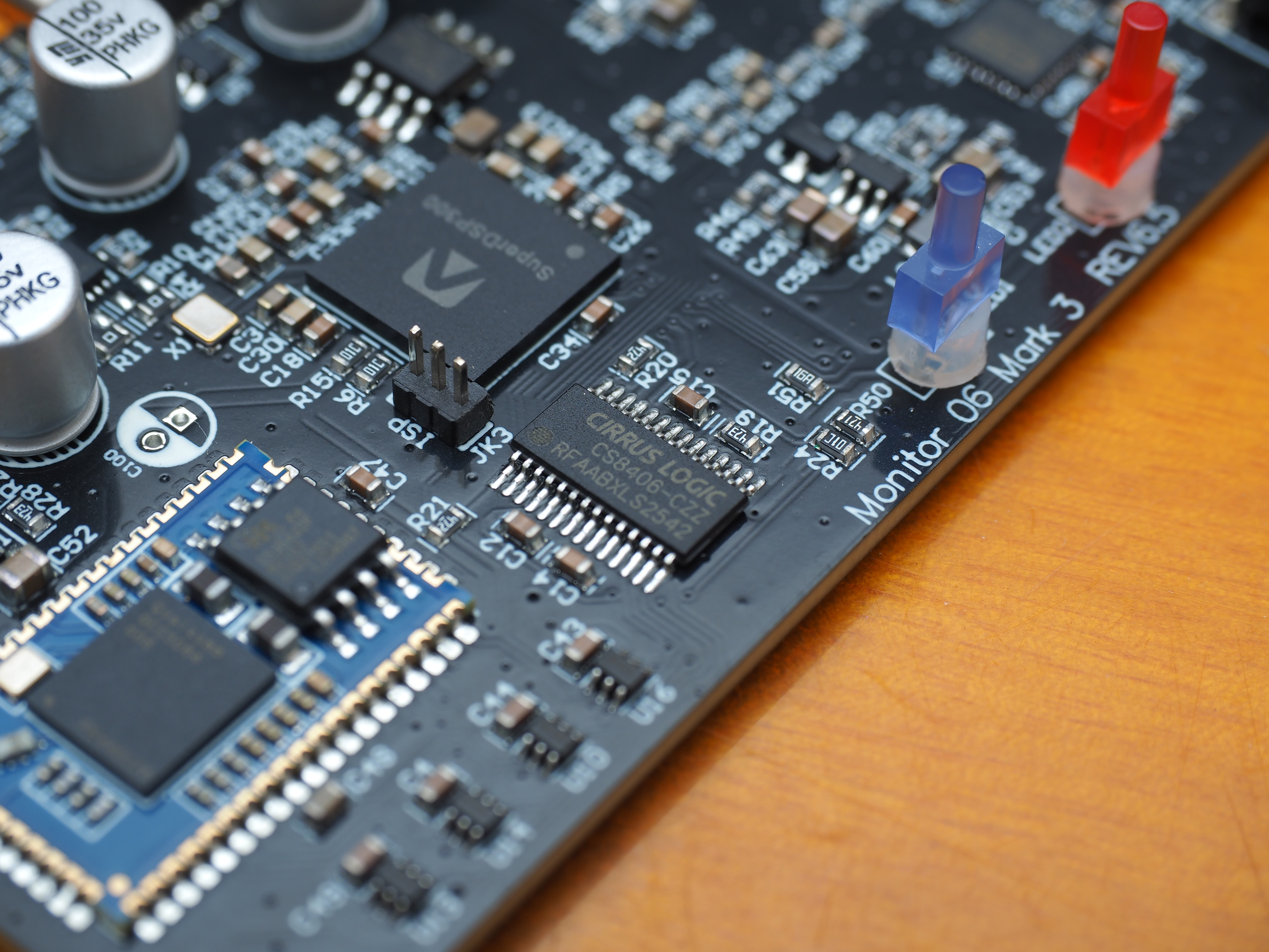

乐之邦自主核心技术的SuperDSP300 数字处理器:

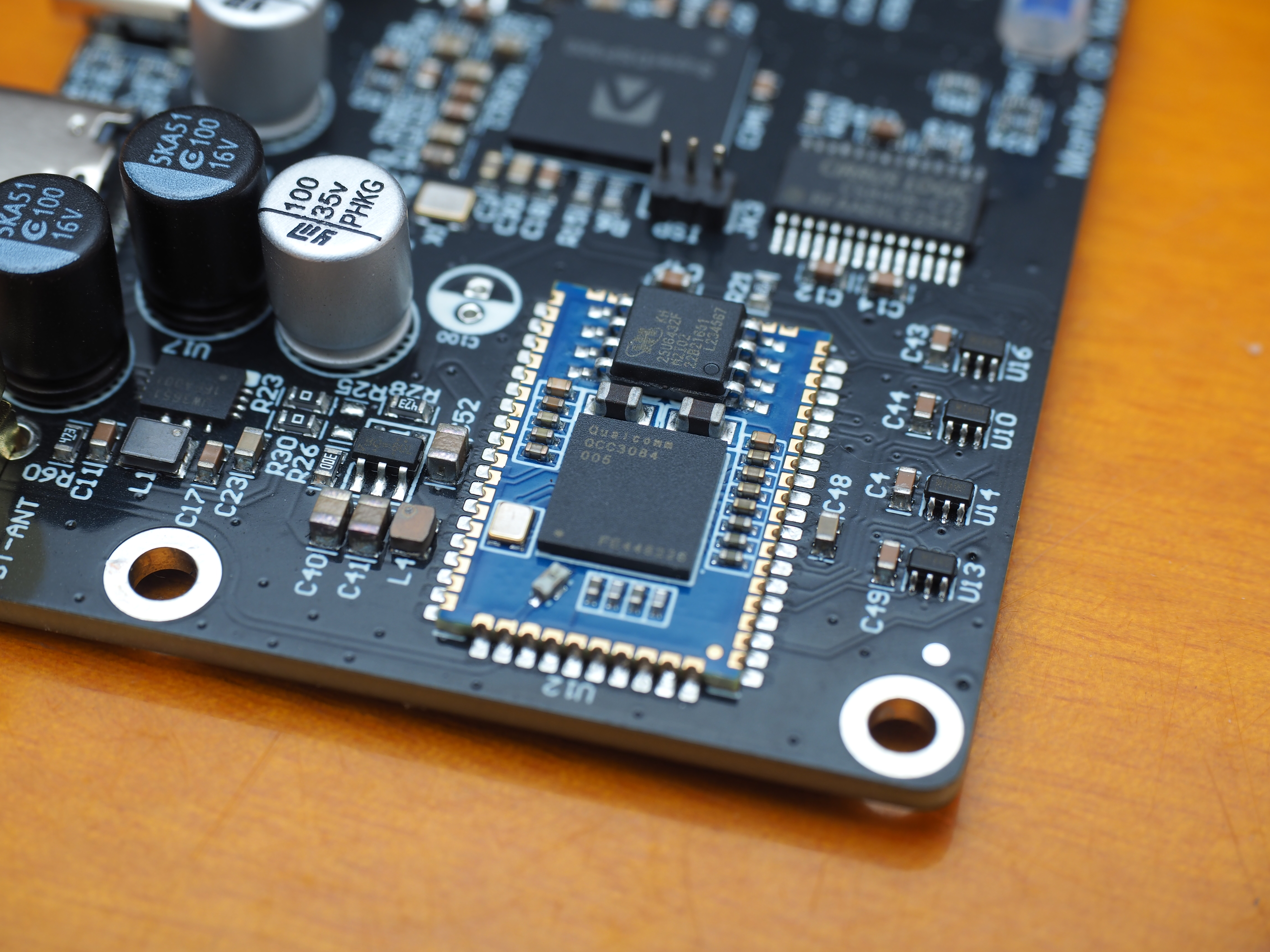

高通高清蓝牙模块,支持LDAC等高清蓝牙协议:

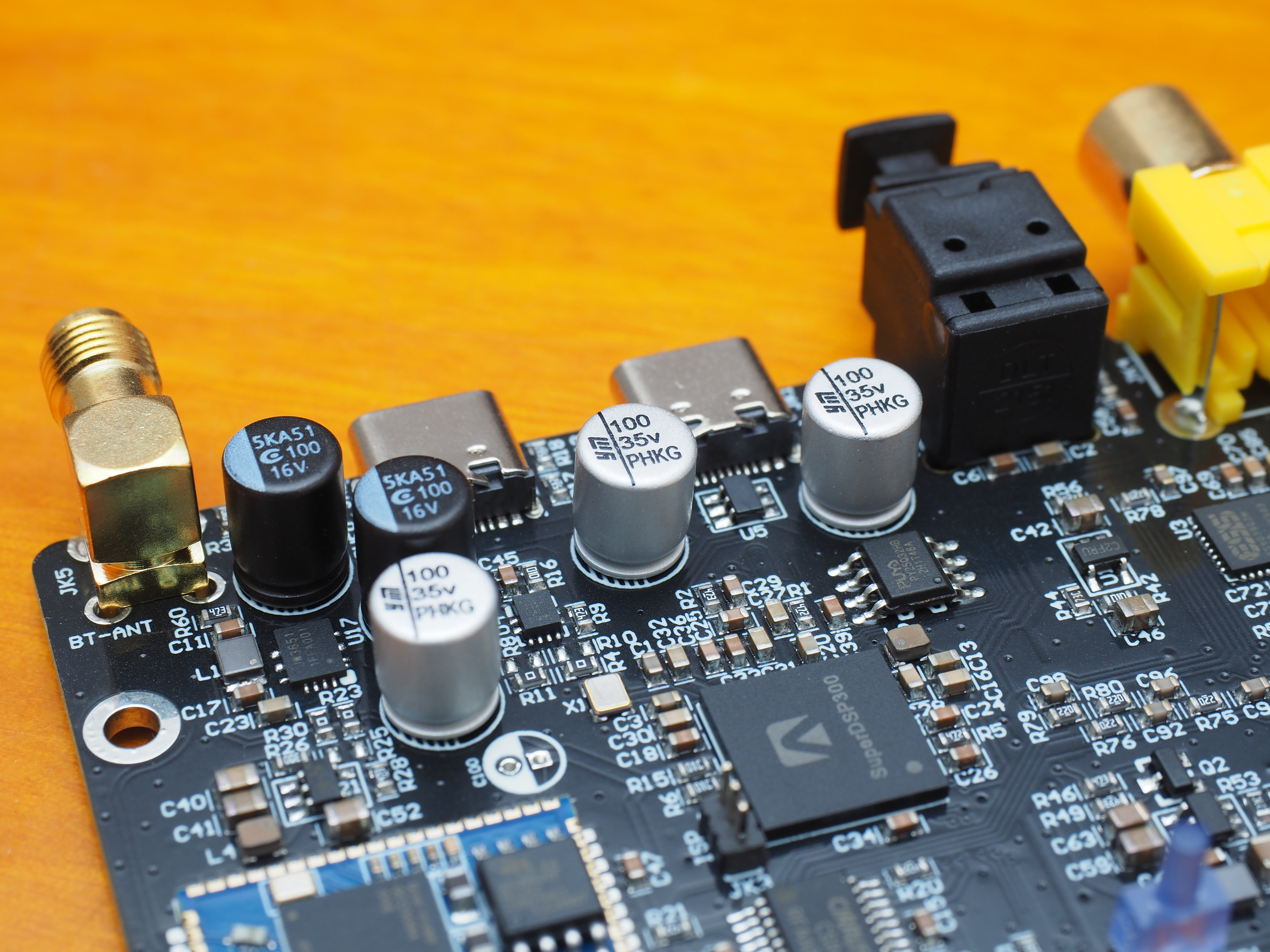

5个固态滤波电容,保证整机在大动态下的电源纯净供应:

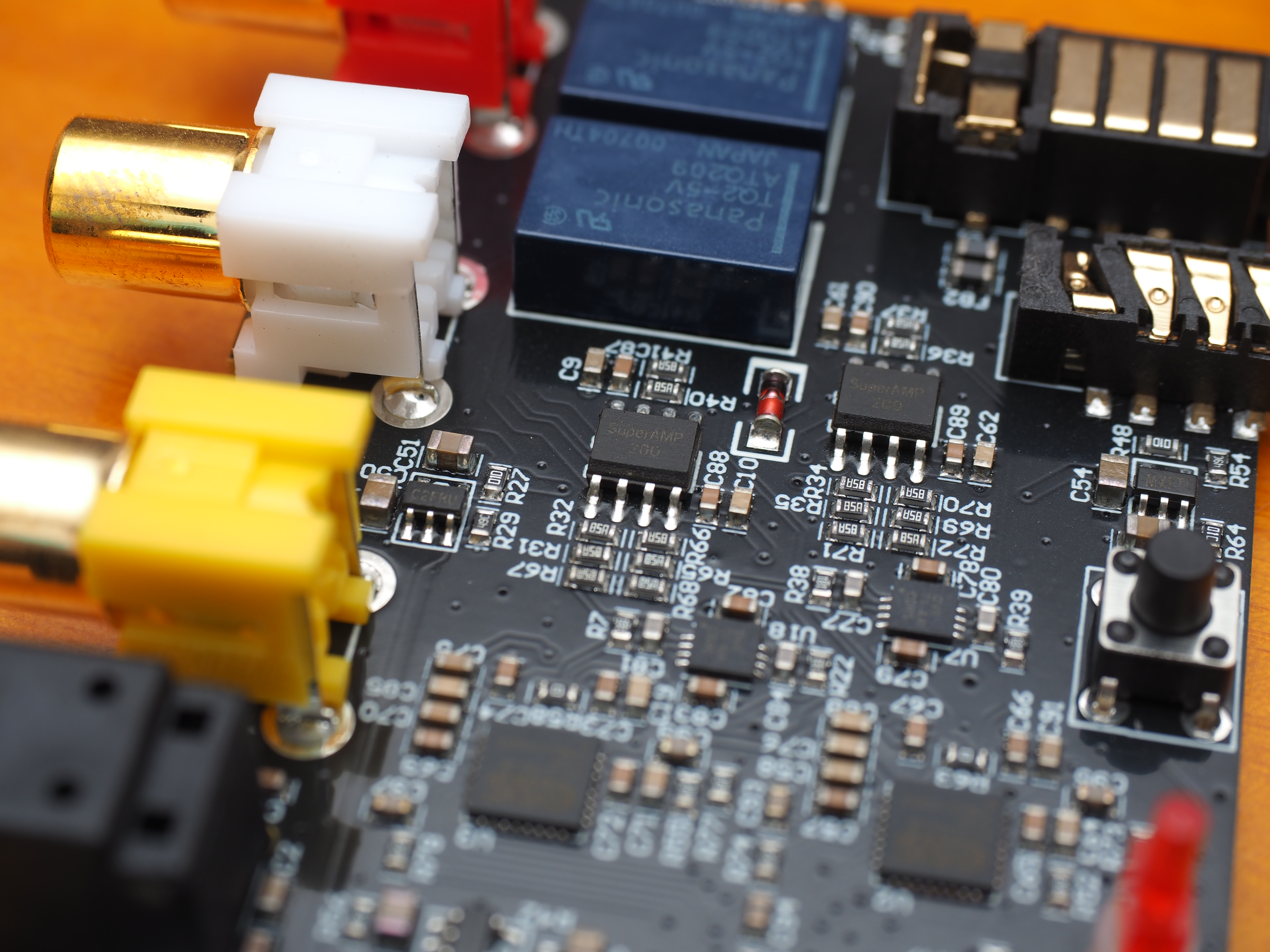

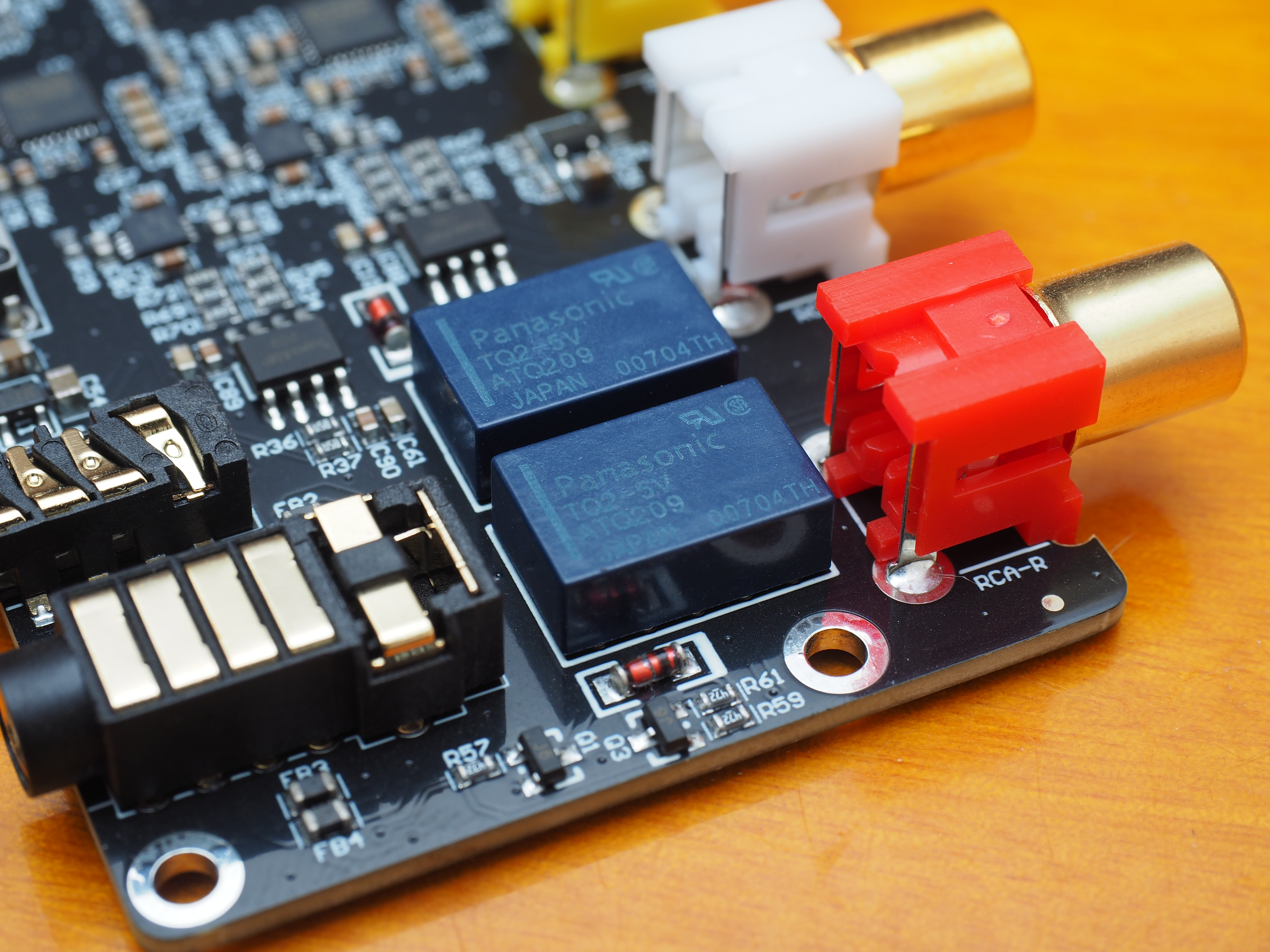

2个松下继电器,防止开关机冲击,并提供纯净音质通道:

另外,想提一个关于蓝牙适配器设计的小建议:
当前蓝牙技术迭代速度非常快,目前大多数设备的蓝牙模块都是直接焊接在主板上,基本没有更换的空间,一旦蓝牙技术更新升级,整个设备很容易就因为蓝牙模块落后被淘汰,非常浪费。
我也了解行业内普遍有顾虑:蓝牙信号容易受输入干扰,线路设计越短越稳定,焊接在主板是更稳妥的选择。但从实际体验来看,焊接方案的弊端非常突出:模块焊死后完全没法更换,本身兼容性问题也没有调整优化的空间,相当于把整台设备的生命周期绑定在了已经落后的蓝牙模块上。
因此建议可以把蓝牙模块设计为带独立屏蔽层的可接插更换模块化设计:既可以通过独立屏蔽结构解决抗干扰需求,也能让用户在蓝牙技术更新后,只需要更换升级蓝牙模块就能让设备适配新的技术标准,不需要淘汰整台设备,能有效延长设备整体生命周期,也能提升产品的性价比和环保性。
