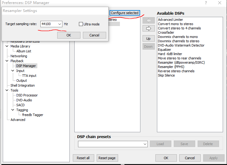

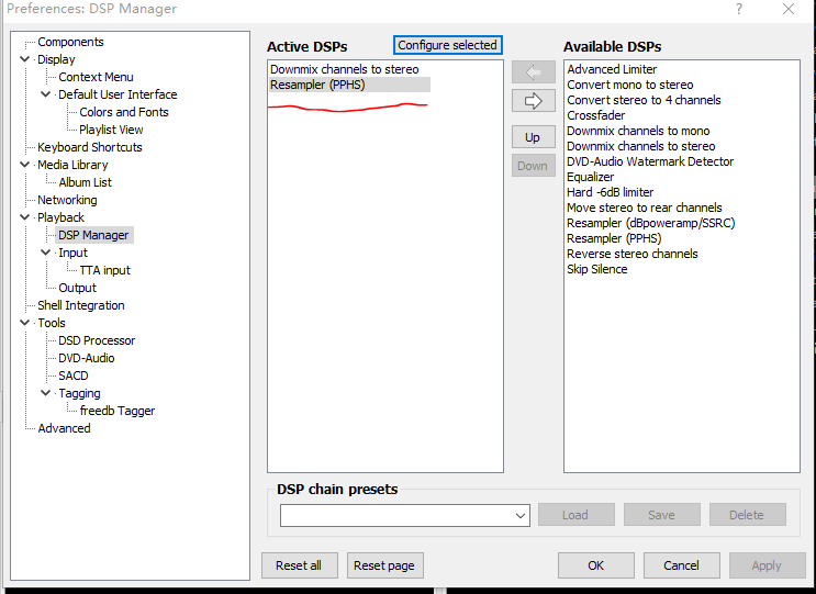

新版foo_out_wasapi 3.3 WIN10 1703版免驱动DSD直出和PCM转DSD播放FOOBAR设置方法请见:viewtopic.php?f=11&t=2168,这里主要介绍全采样率PCM转DSD播放FOOBAR设置方法,将DSP管理器按下图设置,重采样率设置为44100,则DSD管理器中空出的采样率:48000、96000、192000、384000都会转DSD64播放。这样一来,所有采样率的PCM都可以转DSD播放了。效果好不好自己去体验。

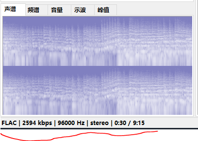

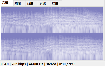

Re: FOOBAR全采样率PCM转DSD播放体验及设置方法。
帖子 由 TIMS » 26 8月 2017, 15:23
44100PCM与PCM转DSD64声谱图比较,画红线的是PCM转DSD64:

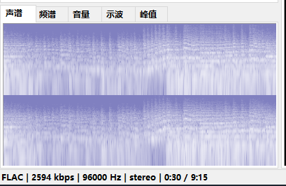

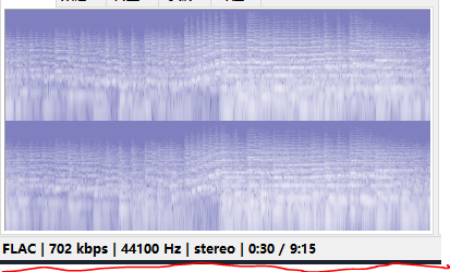

帖子 由 TIMS » 26 8月 2017, 15:26
96000PCM与重采样(44100)PCM转DSD64声谱图比较,画红线的是PCM转DSD64:
