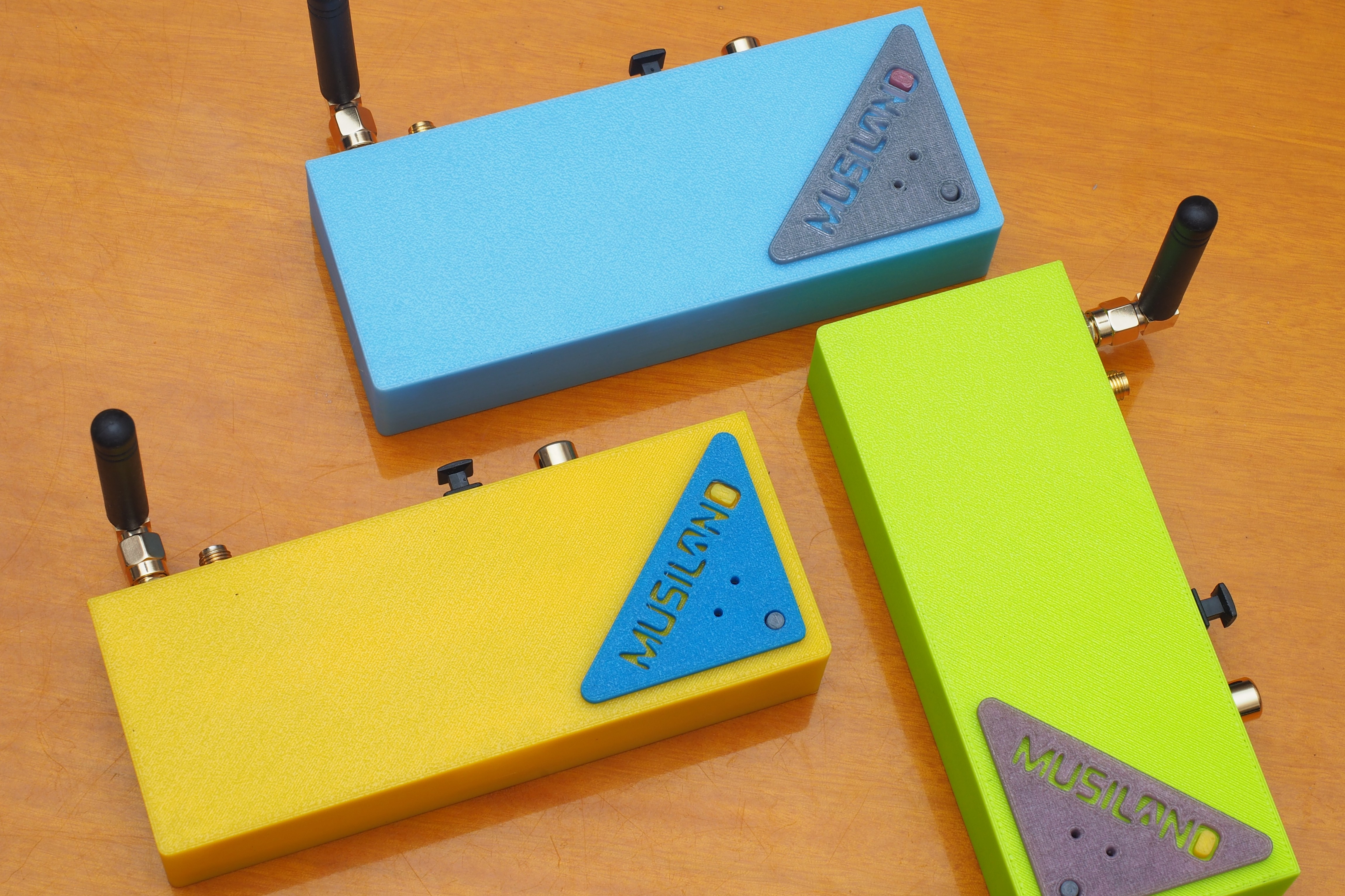

6、提供开源的3D打印外壳,不仅可以通过官方定制个性化的外观,保证产品历久弥新。还可以通过开源外壳文件,自己DIY、打印个性化外壳。
Digital Times 3 中国大陆地区零售定价999元人民币/个(包含顺丰或者京东快递运费)。3D打印外壳版本,每个产品包括三套3D打印外壳,其中一套外壳可以指定颜色搭配,二套外壳颜色和搭配随机。后续官方外壳每套售价15元人民币(不包含运费),包括完整5个PETG打印部件、7颗不锈钢内六角金属螺丝、1个内六角螺丝刀。3D打印外壳CAD和打印文件开源下载,不附加任何的开源协议,任何人均可以随意下载、改变和使用。

2、3D打印外壳,使用外置蓝牙天线。
两种外壳内部电路板一模一样,产品性能没有差异。官方出厂搭配的内置蓝牙天线和外置蓝牙天线,播放效果和距离大致一样,没有明显性能差异。

3D打印版本实拍图:
