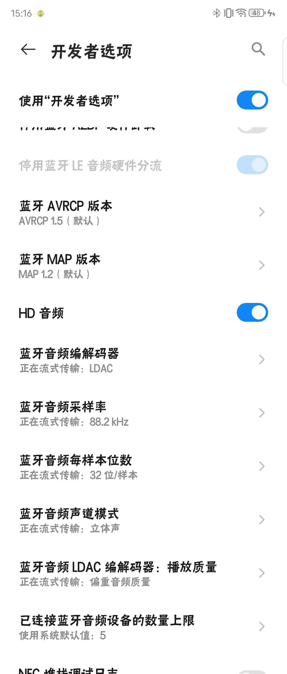

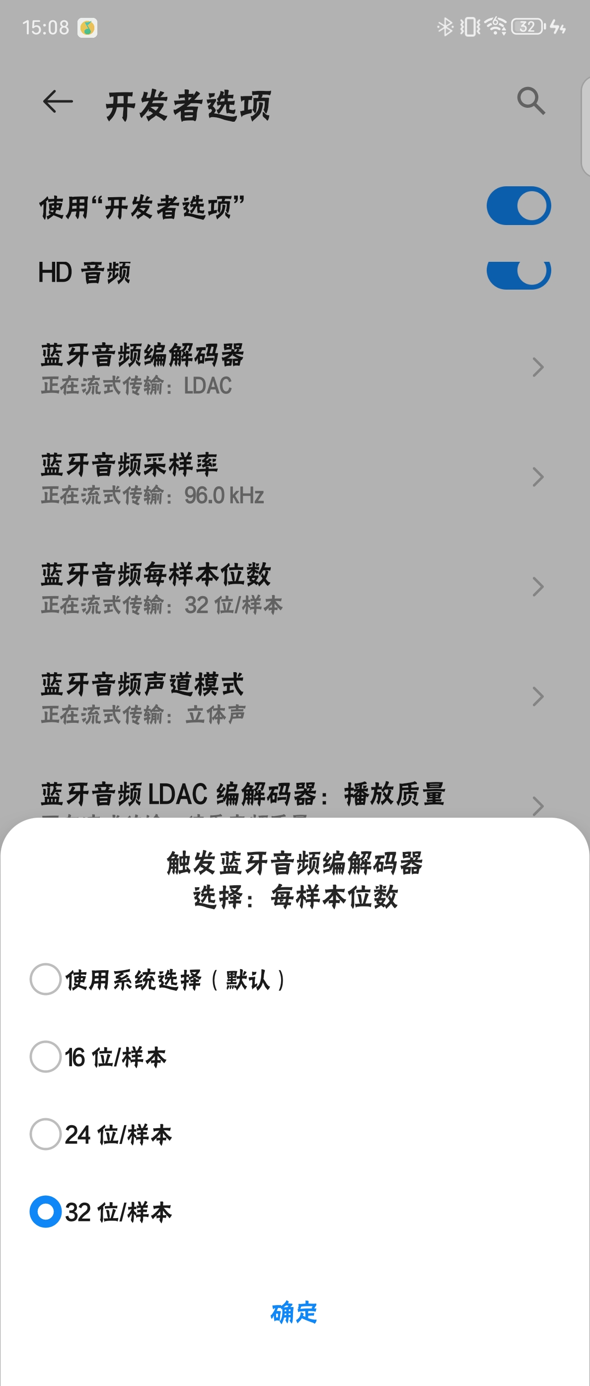

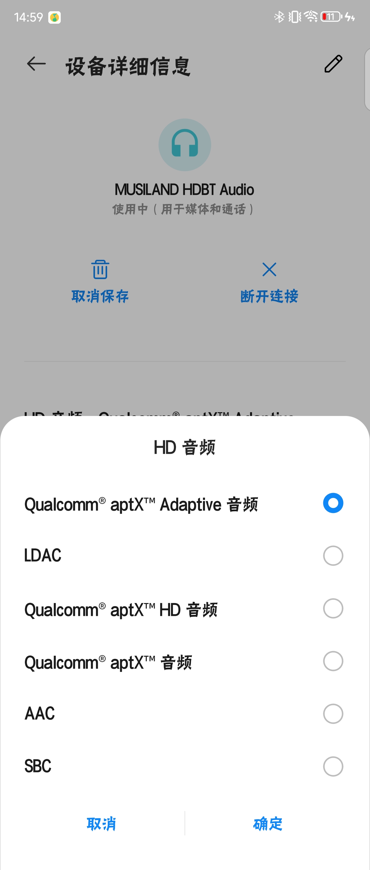

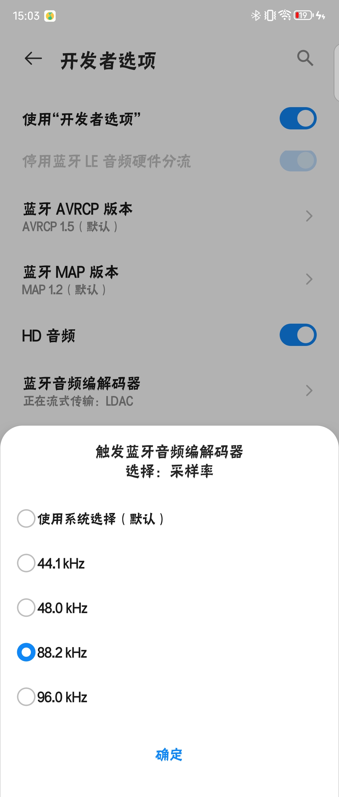

4、蓝牙支持高清格式,用户手机支持哪个格式,取决于用户手机自身,打开开发者选项,可以选择蓝牙格式编码。下面图示是努比亚flip。

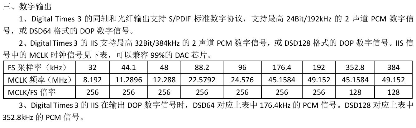

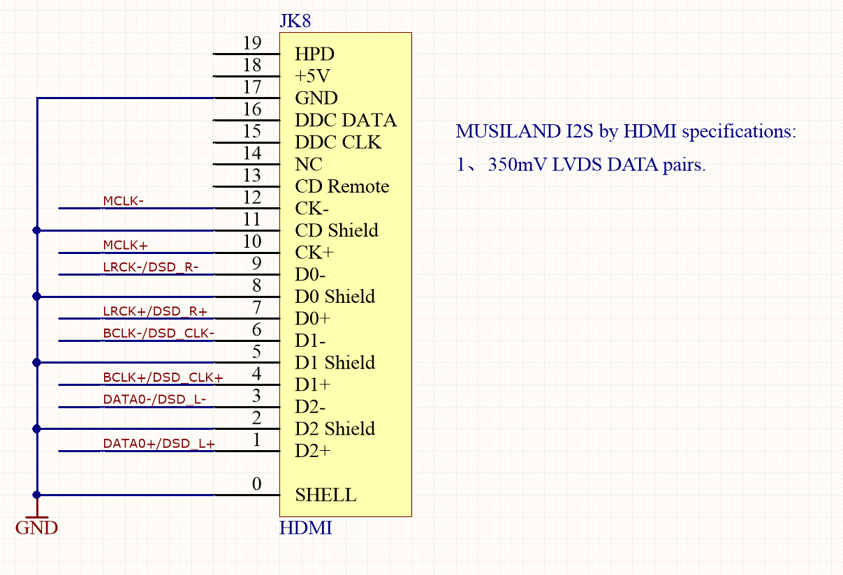

6、数字时代3的IIS接口在各采样率下对应的MCLK频率如下图所示,可以兼容99%的解码器、DAC芯片。有个别的解码器、DAC芯片对MCLK的频率要求比较特殊,如拓品一些型号和CS43131、CS43198这两种DAC芯片,只支持22.5792MHz和24.576MHz,这种情况,请联系客服为您免费定制对应的固件,以适配后端解码器。

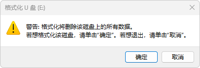

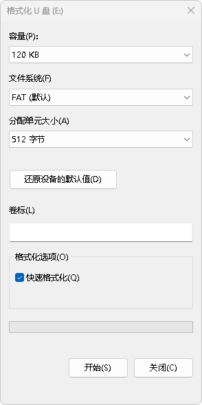

数字时代3固件更新原理是虚拟一个U盘,把固件放到U盘里,数字时代3会自动更新固件,步骤如下:
1、电脑windows下,按住数字时代3的按键,插USB口上电。系统检测到一个新的磁盘后松开按键。数字时代3上的红色灯开始闪烁。
2、点击格式化磁盘,会弹出以下对话框,点击确认。
3、在弹出的格式化界面,点击开始。
4、格式化完成以后,把格式化对话框关掉,操作系统就会正确认出虚拟的U盘。

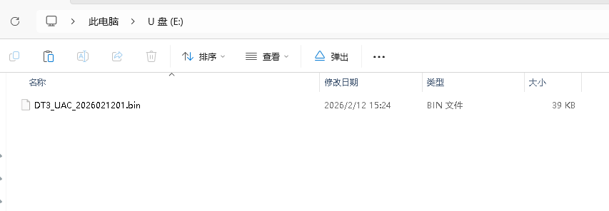

5、把固件拷贝到U盘里面。
6、拷贝完成后,按一下数字时代3的按键,虚拟U盘会弹出,数字时代3会自动更新固件,更新完成后,红色灯会闪3下。更新完成,可以正常使用了。

3、蓝牙播放需要使用LDAC或者APTX-Adaptive、APTX-Lossless编码,并在开发者选项中,把对应编码的采样率设置为 88.2kHz 或 96kHz。

二、2026031101S版本固件,2026年3月11日发布,基于2026031001版本固件改制,针对特殊解码器或 CS43130、CS43131 解码芯片的特殊固件,USB播放采样率在全采样率内,IIS输出的MCLK频率固定 22.5792MHz(44.1kHz倍数的采样率)和 24.576MHz(48kHz倍数的采样率);蓝牙播放需要使用LDAC或者APTX-Adaptive、APTX-Lossless编码,并在开发者选项中,把对应编码的采样率设置为 88.2kHz 或 96kHz。

3、如果使用IIS输出,蓝牙播放需要使用LDAC或者APTX-Adaptive编码,并在开发者选项中,把对应编码的采样率设置为 88.2kHz 或 96kHz。

2、如果使用IIS输出,蓝牙播放需要使用LDAC或者APTX-Adaptive编码,并在开发者选项中,把对应编码的采样率设置为 88.2kHz 或 96kHz。
