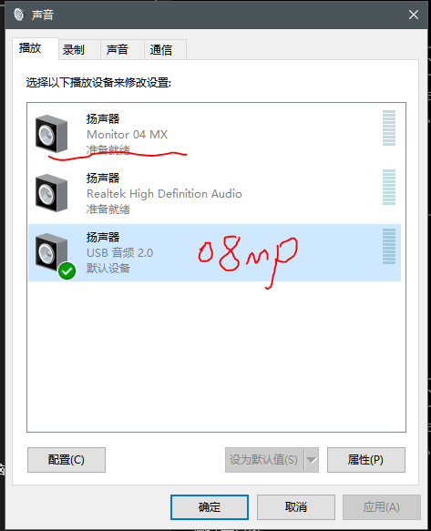

上面这些应该都是老烧了,应该很久没来论坛报到,哈哈哈。如果你的电脑系统是WIN10,根本就不要驱动,可以免驱动使用,安装驱动就是能有个控制面板,而这个WIN10驱动的控制面板只能是摆看的,已不是老驱动的模样可以调EQ。

用04MX试了一下,很久没用了,插进电脑都不识别,刷新一下固件2016-09-28,现在正常,06MX与04MX差不多,应该也可以。不要安装驱动!!!
