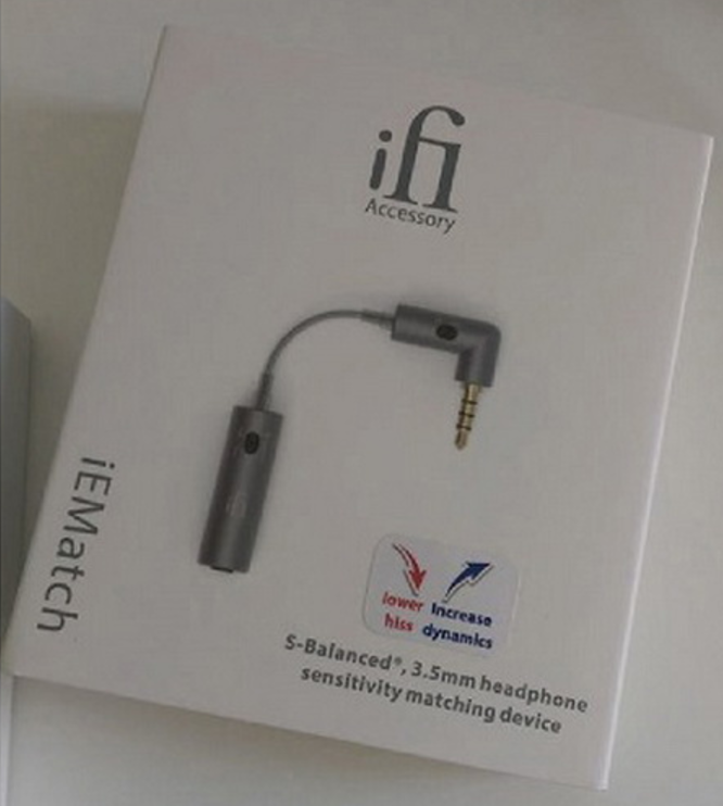

安利一下
另外,耳塞都这价钱了不如听森海家的HD650?

索尼的四节3.5采用跟苹果一样的标准(CTIA),左-右-地-麦,不兼容6plus的单端。可以用类似楼上那种转三节转接线。或者索尼好像还有款双3.5的升级平衡线,不知道是否兼容楼主这个耳塞。
