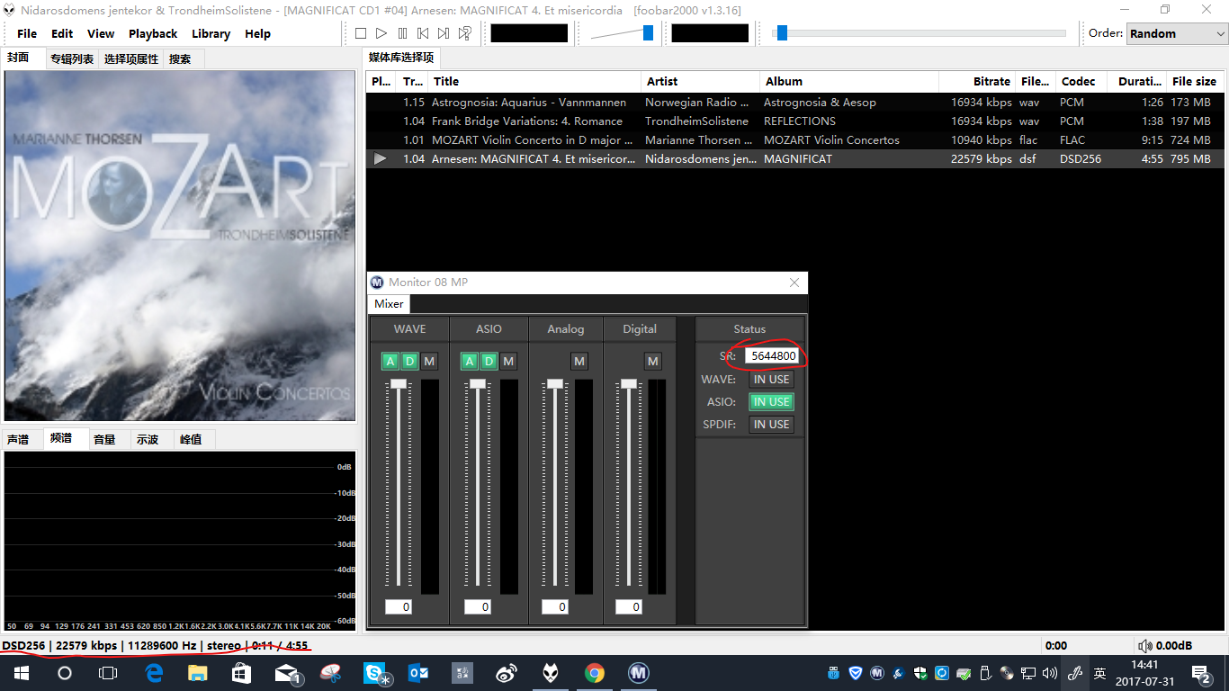

系统:WIN10 1703,WIN7 32位旗舰版。 播放器:Foobar2000 V1.3.17英文版。
设备:07MP、08MP,驱动:4.3.12.0,固件:2016-12-15.(其他设备的设置照葫芦画瓢)
说明:这是DSD模式native走ASIO通道硬解DSD。
体验结果:除手动切歌稍有爆音(此时07、08MP可能会白屏!),其他都还比较顺溜,但声音绝对没有免驱动那么通透!

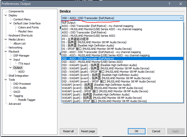

二、输出设置:

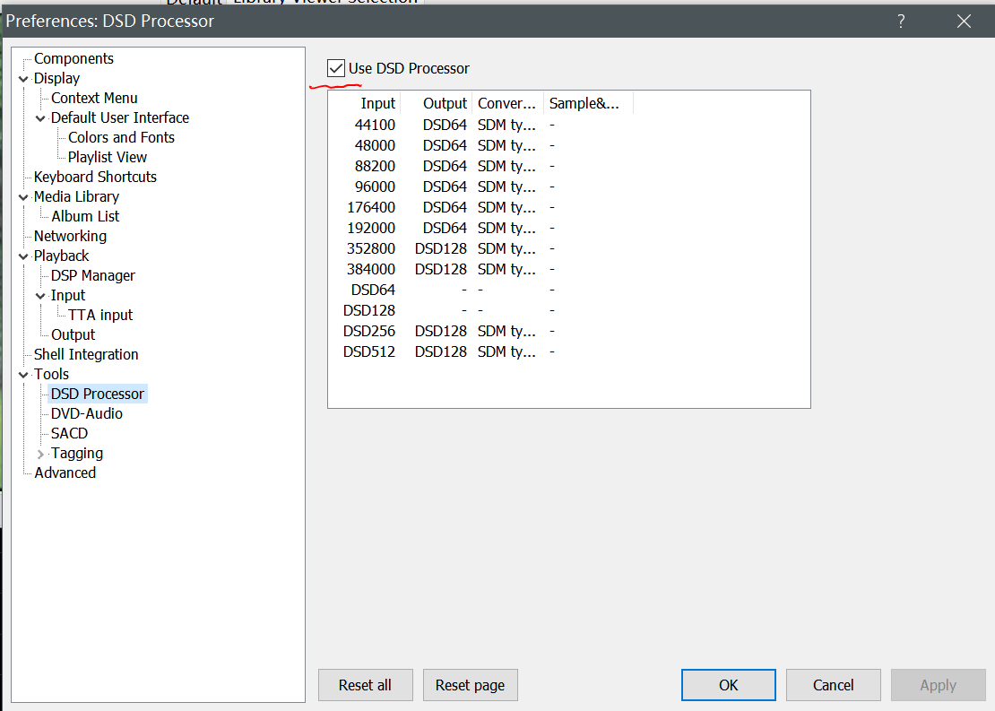

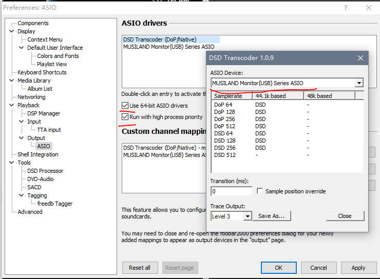

三、DSDTranscoder设置:

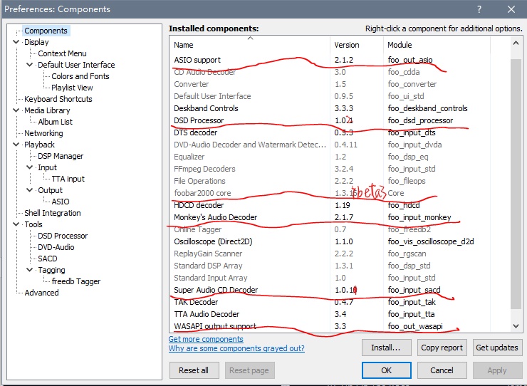

四、组件表:注意带红线的是关键组件。
Inked捕获.PNG5 (1)_LI.jpg (771.16 KiB) 查看 3978 次

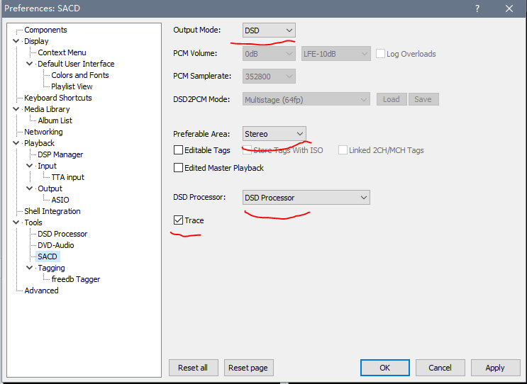

五、DSD管理器设置:
六、SACD设置:
七:美图:播放DSD256.
Re: 新版DSDTranscoderInstall-1.0.9 DSD直出和PCM转DSD播放体验,FOOBAR设置方法。

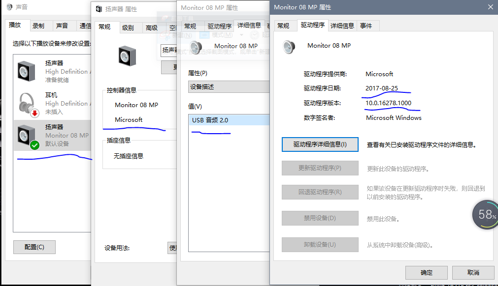

用这种设置好处是有控制面板,用免驱动没有,实际上微软的UAC2.0一直在调试,现在的2017-07-27版本,push模式没有event模式稳定,而最新版本2017-08-25,push模式反过来比event模式稳定。这也是接近下月WIN10更新的版本。

请教了。4.3.12.0,08mp也能用?谢谢。
Re: 新版DSDTranscoderInstall-1.0.10 DSD直出和PCM转DSD播放体验,FOOBAR设置方法。
发表于 : 03 9月 2017, 15:11
f30546 写了:
03 9月 2017, 14:51
可以用,看最后那张图的控制面板就知道了,必须配合固件2016-12-15,但是播放器功能基本被阉割,而且可能会白屏。刷回老固件要用WIN7和驱动V3.0.0.0,慎重!!!
