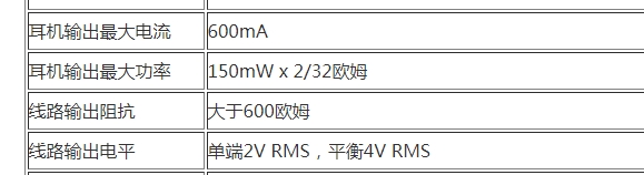

如题,我从淘宝和京东的商品信息里看的,输出阻抗大于600欧姆。
是我理解错了吗,输出阻抗不就相当于前端的内阻吗?

哪里写着输出阻抗600欧姆?截个图给我看看。
如你所说,放大器输出阻抗越小越好。MU3X输出阻抗就是CS43131的输出阻抗,PDF上没写具体多少,但是写了最小能驱动6欧姆的负载,所以输出阻抗肯定在1欧姆以内。
大于600欧姆是线路输出阻抗,不是功率(耳机)输出阻抗。具体负载状态由系统自动识别。

经销商的商品界面,这里说输出阻抗600欧以上。

写的很清楚,线路输出阻抗。这是作为线路输出的时候,支持大于600欧姆的负载,而你所说的是耳机输出的时候。

懂了,理解错了
