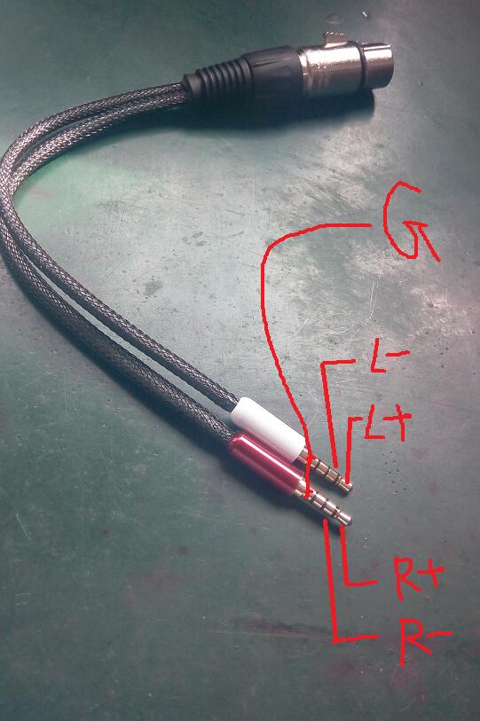

求助!准备自己制作转接头!6号可以给个双3.5转2.5母座的制作图吗?
发表于 : 16 7月 2017, 15:45
由 gotospeed
已经买了插头和线了。。请教一下6号客服!
双3.5转2.5母座的接线图
谢谢!感激不尽!
Re: 求助!准备自己制作转接头!6号可以给个双3.5转2.5母座的制作图吗?
发表于 : 16 7月 2017, 17:02
由 客服六号
QQ图片20170619091728 - 副本.jpg (54.18 KiB) 查看 1328 次
3.5这端如图所示,2.5是什么鬼?不明白,你得自己整。
发表于 : 16 7月 2017, 17:14
由 gotospeed
好的,明白了。。谢谢
