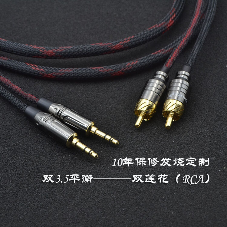

monitor09 电脑win10,播放音乐时,经常断联,设备连接从电脑声音设备中消失,一会儿又自动连上。一小时有2-3次,有时多有时少,无规律。这是什么原因,怎么解决。谢谢。

用了平衡转接线?
感觉像输出短路的症状。

monitor09和 电脑之间断联

说的就是monitor09和 电脑之间断联,如果你把输出短路了,09就会关机保护,然后又自己启动,这不就是断联么。
短期09会保护,长期就会损坏09的放大器或者电源。

我是电脑USB线到声卡,声卡到功放前置,连接线是--pha-3乐之邦Monitor 06 09 PLUS 双RCA平衡转双3.5转双莲花音频线 。插头都是插到底的,听得过程中没有插拔,也没有碰过。
刚刚,我又尝试了在播放的过程中,抖动输出线,没有异常。

连接线问题。
平衡不能转RCA单端,这样就把平衡输出短路了。
小功率播放音乐的时候,SuperAMP发热不大,没有达到保护电流。 如果音乐动态稍微一大,超过保护电流,整个09就保护重启了。所以,才会不定期的断联,明白没?

这样长期使用,会损坏产品,维修300元起。

我是买的这款专用的线,还会有问题,这个线要如何用。
没啥用,垃圾桶

我明白了,线已更换,谢谢。
怎会有这样无良商家。
