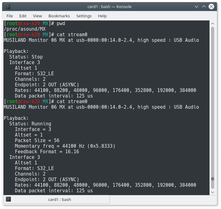

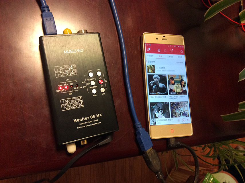

android手机 和 linux电脑 内核里都insmod了UAC2.0的驱动,都能播放,但也遇到了同样的问题,就是放着放着就突然没声了,有时候能连续放十多分钟,有时候只能坚持几秒钟。
1. 看内存里音频流的情况,停止播放时显示 Stop,开始播放显示 Running;突然没声时仍显示 Running,如果不在输出音频的程序里主动把音频流停下来,会一直保持 Running 且不出声的状态。
2. 主动停止程序播放,四五秒后会释放音频流读写指针,回到 Stop 的状态,这时再重新播放,又能继续正常发声一段时间。
3. 以上情况会一直循环出现。
用 Anolog Stereo Output 模拟输出 和 Digital Stereo (IEC958) Output 数字输出 遇到的状况一致。
攻城狮们能测试一下,看看问题出在哪儿吗?
