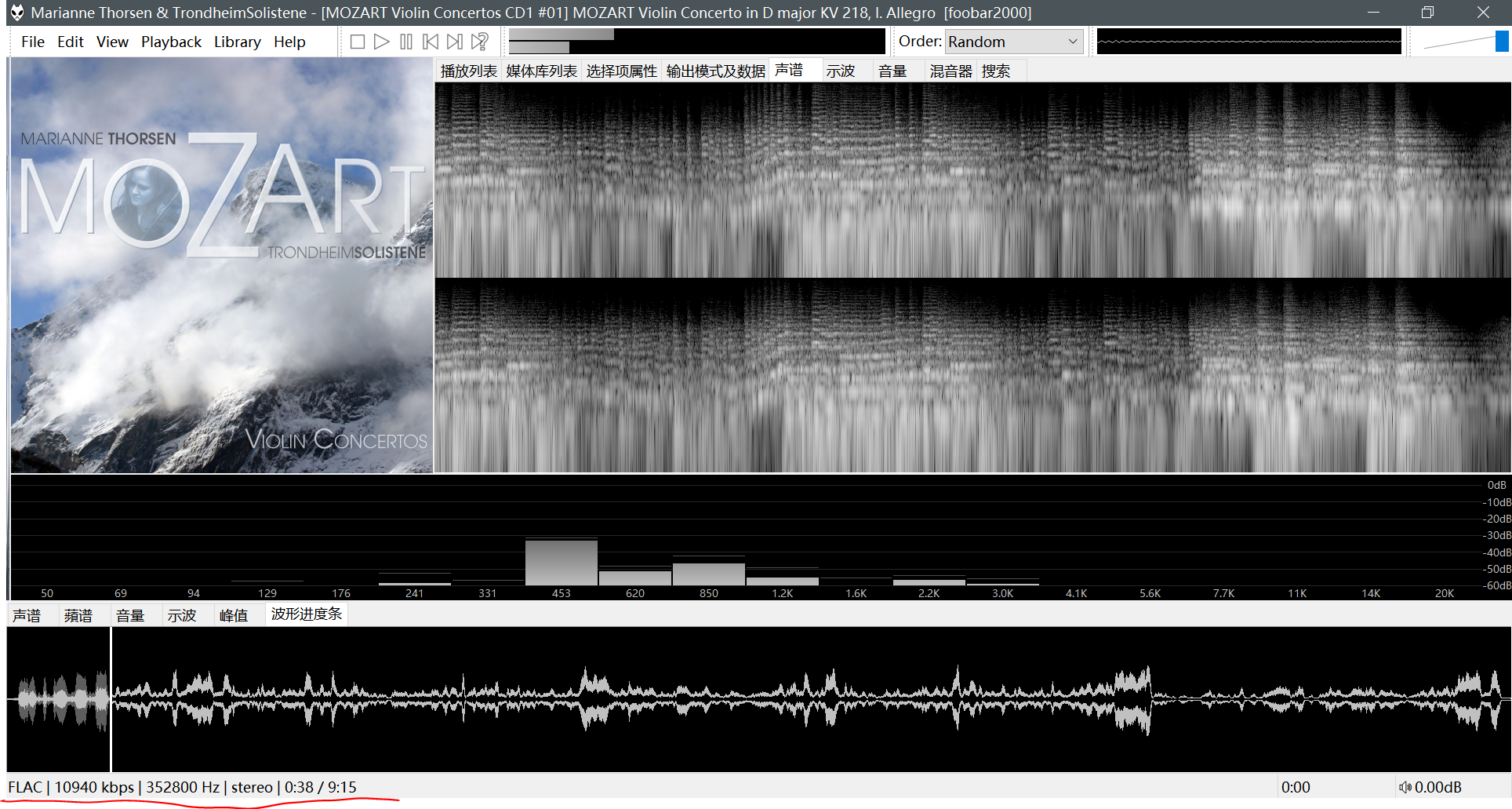

体验结果:此版解决了以前版本在FOOBAR播放时界面不动的问题,可以DSD转PCM播放,声音和运行更加稳定,至于音质有何变化(相对于ASIO来说),作者已经说得很清楚了。哈哈哈!自己感受一下就知道了!个人认为乐之邦的驱动可以丢掉了,也免了装驱动的很多麻烦!注意:只有在WIN10 1703或者更高版本才可享用此操作!微软6月积累性更新(KB4022716)于6月19号对USB音频2.0再次更新,流畅性已有进一步改善!关闭电脑的蓝牙和WIFI,播放流畅性更好。调整buffer length可以解决上网和系统繁忙造成的“嗞嗞”爆音及死机问题,电脑性能越差越要调大数值!

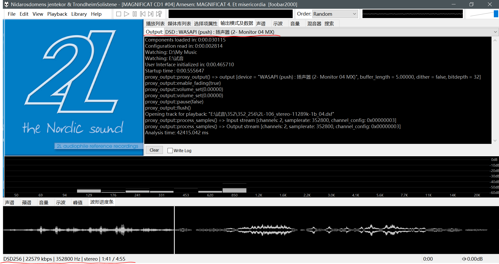

二、输出设置:

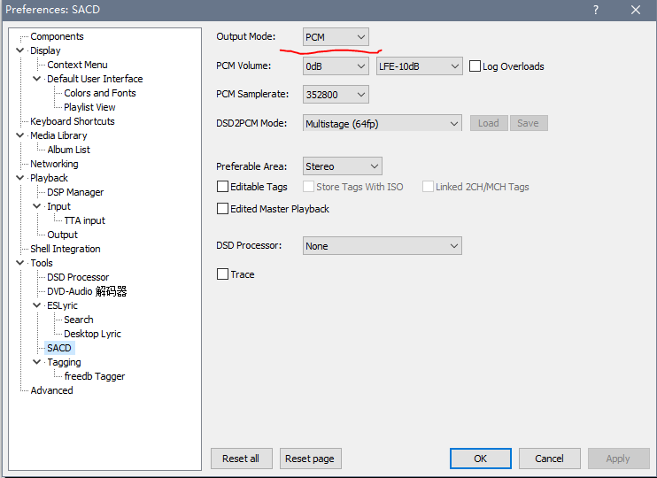

三、SACD设置:

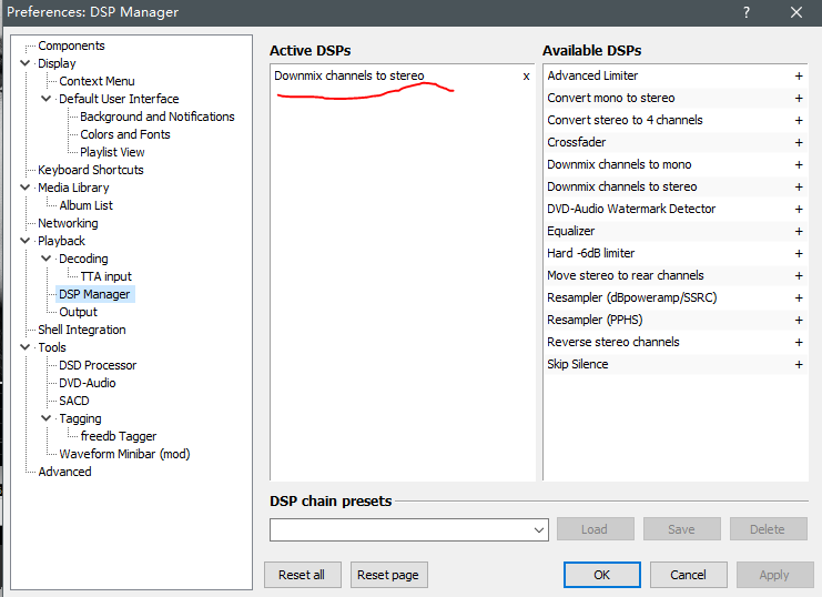

四、DSP设置:因为04、06只能播放双声道文件,所以要将多声道转换成双声道播放。经测试Foobar2000V1.4beta12在DSP manager中,不需要将多声道转双声道插件加入左边,也能正常播放。特别注意:这是在安装了Audeze-Reveal插件后才有的结果!!!

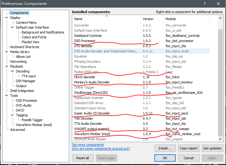

五、组件表:注意带红线的是关键组件。

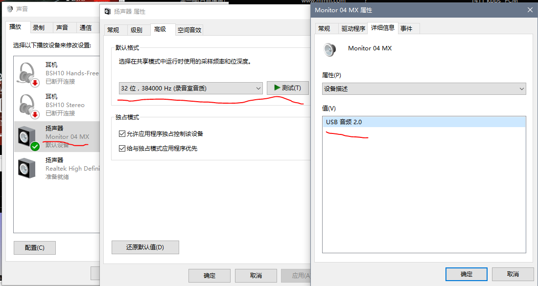

六、播放设备:注意WIN10 1709版可能属性中没有“高级”栏!

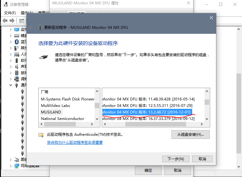

七、黄色”!“的处理:
可能第一次插入电脑,设备管理器中会出现“其他设备”黄色“!”,有两种处理方式:
1.无视。
2.设备管理器---双击“其他设备”黄色“!”---更新驱动程序---浏览我的计算机。。。驱动程序软件---让我。。。列表中选取---通用串行总线控制器---MUSILAND---按图中选择(选择最近日期的DFU)---下一步。。。。重启电脑。

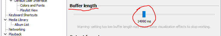

八、Buffer Length的调整和效果美图:
Buffer Length的调整值不是固定的,不同性能的电脑调整值不同,性能越差的电脑调整值越大。调整原则是播放采样率352800的文件时不卡顿无爆音,不是调整值越大越好,调整值过大声音会稍有“发软”。
慢慢享用,真的不错!

图中04mx DFU 驱动可能就是乐之邦提供给微软的,最新版时间都是16年12月
