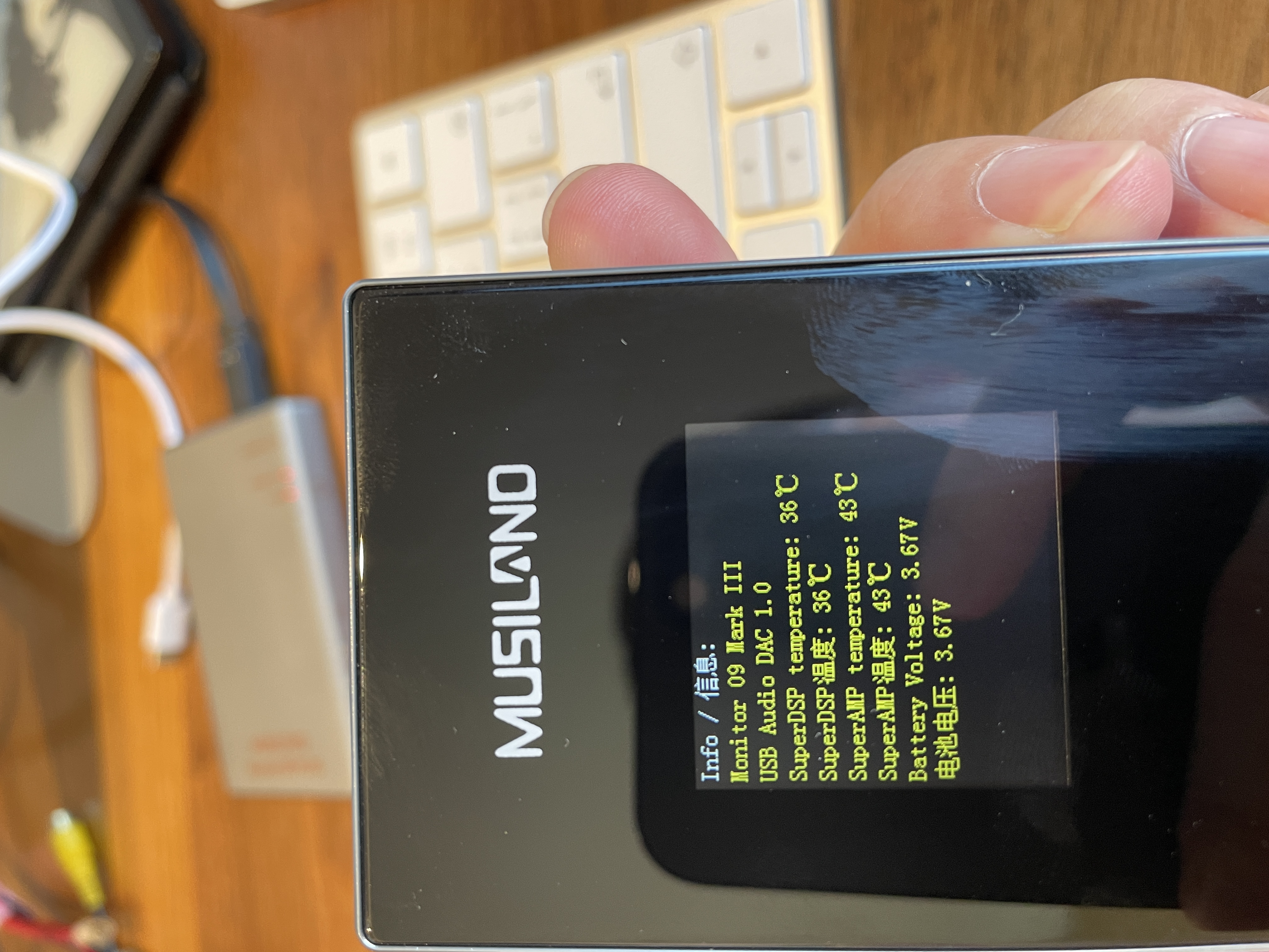

群里反复和群友确认,不清楚为什么打不开6V RMS。直到打开info信息显示界面
如图
耍猴也不带这么耍的啊?

由 客服六号
viewtopic.php?f=11&t=21703&p=50405#p50405
这里详细解释了,亲

第一天和后来出厂的产品刷的固件不一样,第一天出厂的产品,刷的固件是旧的有bug的版本,显示都是4V RMS最高。你的这个应该是第一天出厂的。
09m3的固件是有史以来最复杂的,目前总共要刷5个文件,工厂刚开始生产经验不足,出现了失误。这2天已经在停产整顿了。
这个等待固件更新可以解决。如果不放心,可以直接发回工厂换货,工厂这边的固件早都修正完了,但是是线刷的版本,要转换成用户自己能用TF卡刷的版本,得个2、3天,亲。 :D
