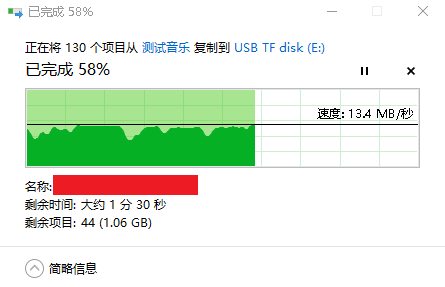

2021年12月22日上传,USB TF disk 1.1,重要更新,必须更新,需要在MU OS 1.2以上版本的MU-OS下更新和使用。修正记录(1.0版是内部测试版,没发出来):
1、USB TF disk 版本号更改为 1.1,只在Info里面显示。
2、USB 写速度提升到13MB以上,读速度20MB以上,具体速度还要取决于TF卡速度。
3、修正了菜单和设置的一些bug。
4、增加了充电设置快捷键(LIST)。
5、增加了自动熄屏幕、自动关机功能,降低功耗,尤其是在手机上使用时。
6、新增随主机自动关机功能。
7、新增电池电量低自动关机功能。

4、请同时更新读卡器固件,配合读卡器使用,方便主机往TF卡里面拷贝文件,不用每次要拷贝都要插拔TF卡,这样不但方便,还能避免TF卡槽因多次插拔而损坏。
