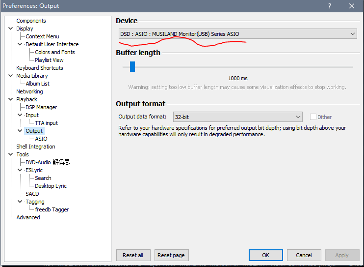

一、输出设置:

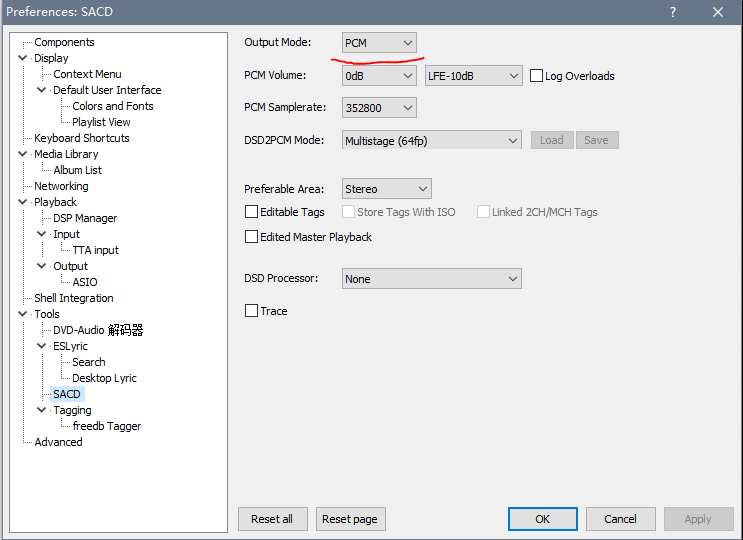

二、SACD设置:

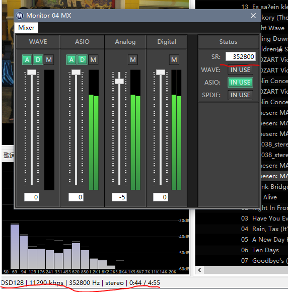

三、DSD转PCM播放美图:
简单、顺溜。如果将04MX设置为默认播放设备,则可以用电脑调节音量,否则只能用04MX调节音量。06MX也可按此设置。慢慢享用。

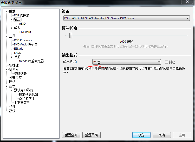

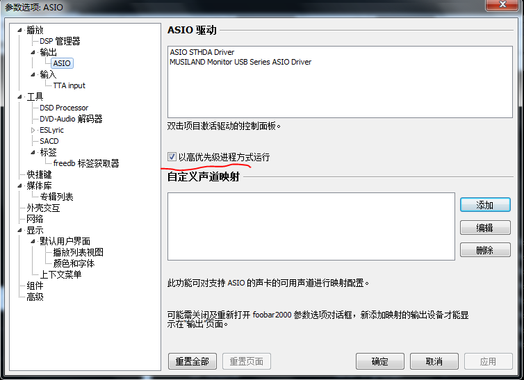

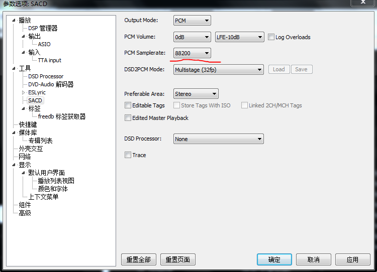

WIN7 32位?将电脑电源管理设置为“高性能”,04、06MX一直对于高码率文件都稍有爆音,请根据下面的图调整FOOBAR设置。
一、调整输出格式:
二、勾选:
三、调整采样率:
可能还要:播放设备---系统自带扬声器“属性”----“增强”---勾选“禁用所有声音效果”。
Re: 送给04、06MX新手的礼物,FOOBAR设置方法
帖子 由 TIMS » 18 6月 2017, 15:40
abcando 写了: ↑
18 6月 2017, 12:28
你好 我试了一下把PCM Samplerate 降到44100声音才正常 不知道怎么回事 :oops:
调整采样率的意思是:调整到你满意的采样率,因为不同的电脑,不同的系统配置不一样。比如:在我的WIN10 64位电脑上可调整到352800,而在另外一台WIN7 32位电脑上调整到88200才正常,实际上你要根据你想要的效果去调整FOOBAR的参数。
