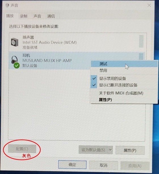

在 Win10 系统自带“声音-播放”选项下,MU3X 被识别为耳机设备。此时“配置”按钮是灰色的,无法对左右声道分别进行测试,只能调出右键菜单选择“测试”。正常情况下应听到先左后右音量相等的测试音。
- MUSILAND MU3X 声音播放声道测试.jpg (124.36 KiB) 查看 4338 次

1、这个配置按钮一直没用,你要设置系统默认采样率啥的,都是在属性里面设置。

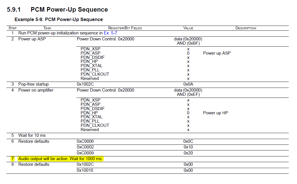

b、cirrus新的DAC,在开始播放的时候,需要一连串的内部DSP初始化操作,而且,还要加上一定的延时,这个操作和延时加起来,可能会导致一首歌前1秒多无声。CS4313X的datasheet截图,这只是其中一部分要求,并非全部,全部下来,耗时是超过1秒的;DSD播放也是如此:
- 延时.png (76.01 KiB) 查看 4328 次

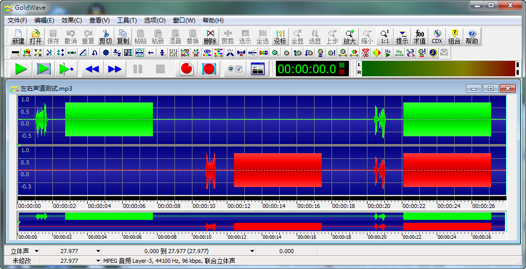

还得请教6号,“左右声道测试.mp3” 开始的左声道信号长度约8秒,用 MU3X 播放依旧无声,后边的右声道和立体声播放正常,这又是怎么回事呢?
音频文件检查过了,一般播放都没问题。该文件的.wav版也试过了,情况一样。
- 左右声道测试.jpg (482.52 KiB) 查看 4286 次

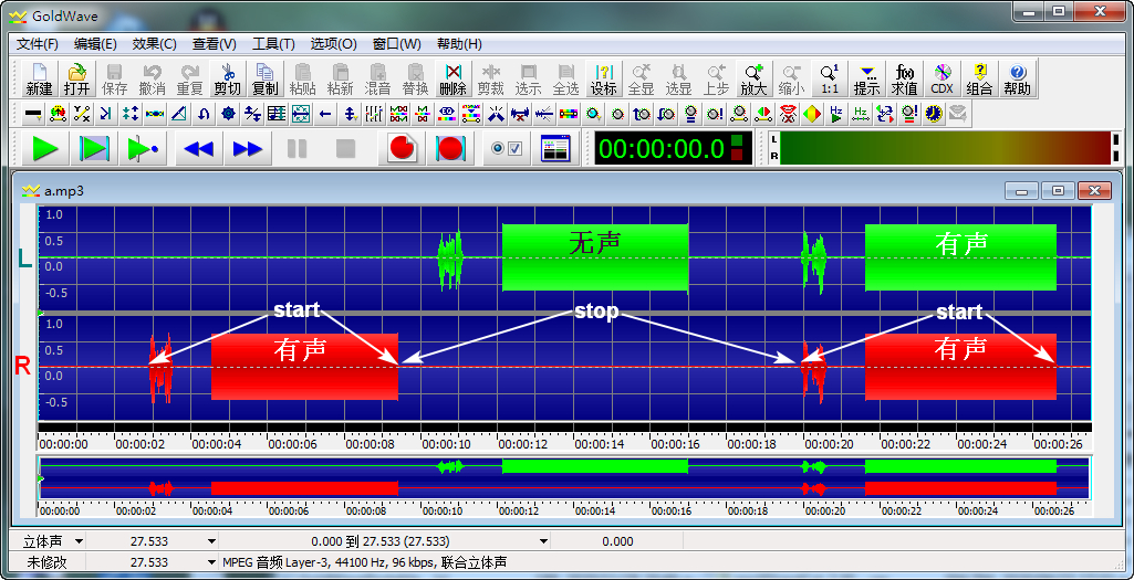

先按6号第二段说的办法试了一下
开启一个视频播放软件,播放一段视频,将视频播放软件界面上的音量调小至可闻水平,让声卡保持start状态。(此处和6号略有不同,可能因播放软件不同,如果按暂停,声卡仍会stop)
接下来确实无论在 Win10 系统自带“声音-播放”选项下进行测试,还是用 foobar2000 播放“左右声道测试.mp3”,左声道都能正常出声了。(foobar2000的输出选项须暂改为 “默认:主声音驱动程序” 或 “默认:耳机(MU3X)” ,不要选WASAPI驱动,独占模式会禁止视频播放的音频输出,声卡仍会stop)
按6号第一段的表述,声卡的stop和start状态与右(R)声道的信号的对应关系,如附图所示。也符合播放时左(L)声道无声的实际状况。
- 左右声道测试a.jpg (519.54 KiB) 查看 4246 次
但左声道有信号时声卡为什么不start呢?还是这些和 Depop 有关系?
当然,Win10 的测试信号和“左右声道测试.mp3”都不是基于录音生成的音频文件,基于录音生成的音频文件一般不会出现某一声道绝对无信号的情况,因此播放过程中也就不会出现声卡stop现象。例如:我用《皇帝位(THRONE)音响测试专用碟》中专业录音生成的两段音频,分别测试左右声道和声场宽度,MU3X 播放完全正常,没有缺声道问题。

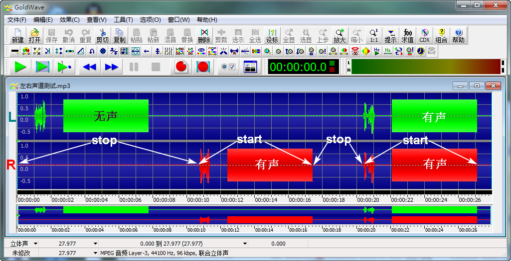

发表于 : 28 11月 2020, 21:41
由 qwin
客服六号 写了: ↑28 11月 2020, 18:12
SuperDSP 只判断 start 和 stop 命令,对于数据信号不进行是否非0的判断的,只在 start 以后进行转发。
如果左声道有信号,而MU3X没有start,那只有一种可能,就是播放软件没有发送 start 命令过来。
按照我的理解,播放软件/WIN10系统,可能检测到有一个声道为0,就不发送 start 命令。或者检测右声道是否非0为标准。
不光是MU3X,基本上有Depop功能的所有UAC声卡都会存在这个问题,我们测试过其他 UAC 主控,也发现有类似问题。
我将测试文件的左右声道信号调换了一下位置(先右后左),依然是左声道无声。看来应该是检测右声道是否非0为标准,右声道为0,就不发送 start 命令。
- 右左声道测试a.jpg (517.19 KiB) 查看 4227 次
