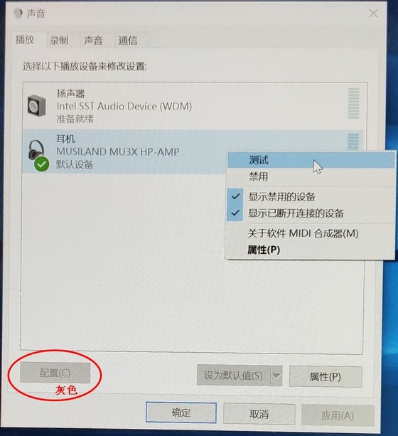

在 Win10 系统自带“声音-播放”选项下,MU3X 被识别为耳机设备。此时“配置”按钮是灰色的,无法对左右声道分别进行测试,只能调出右键菜单选择“测试”。正常情况下应听到先左后右音量相等的测试音。
MUSILAND MU3X 声音播放声道测试.jpg (124.36 KiB) 查看 4333 次
而我手中这台 MU3X 测试时几乎听不见左声道测试音,右声道测试音正常。
这种情况对于 MU3X 来说正常吗?烦请6号实测一台正常的 MU3X,判断一下并告知结果。

1、这个配置按钮一直没用,你要设置系统默认采样率啥的,都是在属性里面设置。

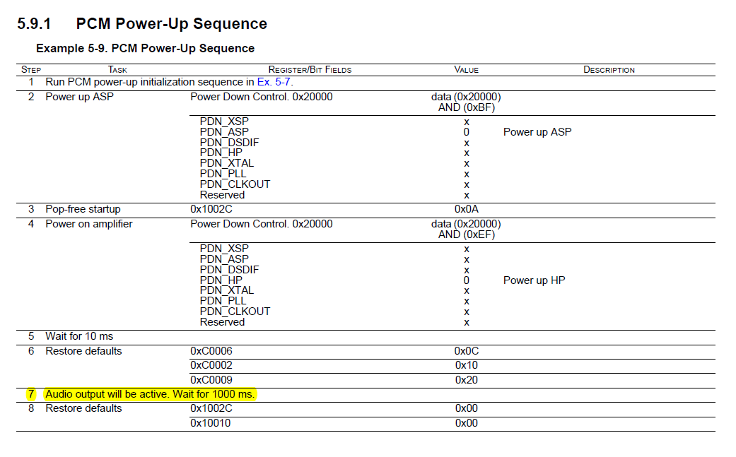

b、cirrus新的DAC,在开始播放的时候,需要一连串的内部DSP初始化操作,而且,还要加上一定的延时,这个操作和延时加起来,可能会导致一首歌前1秒多无声。CS4313X的datasheet截图,这只是其中一部分要求,并非全部,全部下来,耗时是超过1秒的;DSD播放也是如此:

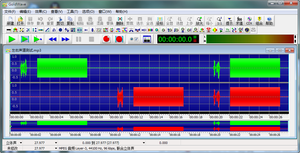

还得请教6号,“左右声道测试.mp3” 开始的左声道信号长度约8秒,用 MU3X 播放依旧无声,后边的右声道和立体声播放正常,这又是怎么回事呢?
音频文件检查过了,一般播放都没问题。该文件的.wav版也试过了,情况一样。

你从文件频谱上看,中间有大面积的空白停顿,在这个空白停顿的时候,播放器(请注意,是播放器发的)就会给声卡发一个stop的指令,这样声卡就会stop。后面再播放的时候,又要重新start。这种stop和start,声卡自身是无法判断是否正常的stop和start,只能被动的、忠实的去执行。是否能在播放器中设置,文件中遇到空白部分的时候不发送stop指令,这个取决于播放器软件,与声卡无关了。

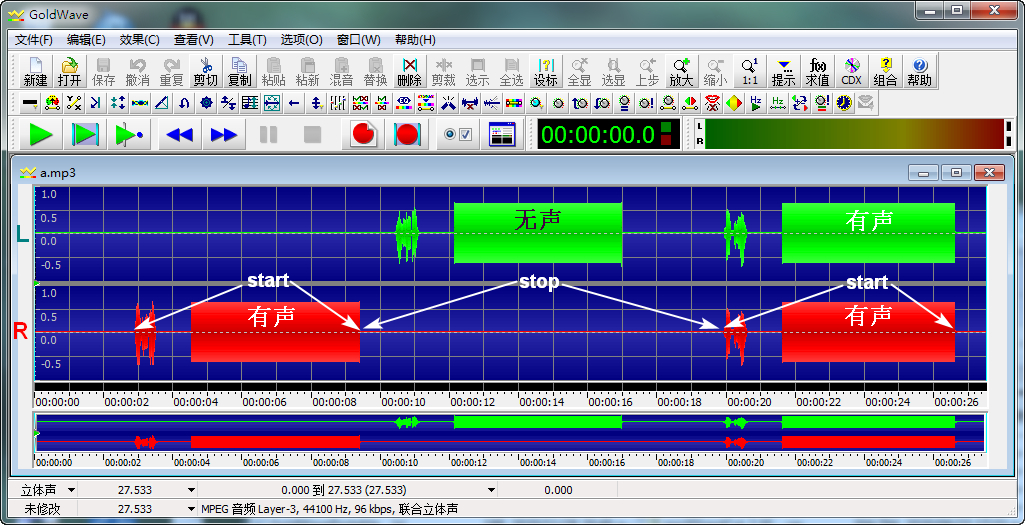

帖子 由 qwin » 28 11月 2020, 18:07
27 11月 2020, 06:44
你如果想听到测试文件最简单的办法是,放个电影,然后暂停(视频播放软件在暂停的时候,一般不会给声卡发送stop,声卡会一直在工作),先让声音开始播放了,声卡start了,一直不stop,然后再测试或者使用DS、WAV通道播放测试音,就能听到了。
先按6号第二段说的办法试了一下
开启一个视频播放软件,播放一段视频,将视频播放软件界面上的音量调小至可闻水平,让声卡保持start状态。(此处和6号略有不同,可能因播放软件不同,如果按暂停,声卡仍会stop)
接下来确实无论在 Win10 系统自带“声音-播放”选项下进行测试,还是用 foobar2000 播放“左右声道测试.mp3”,左声道都能正常出声了。(foobar2000的输出选项须暂改为 “默认:主声音驱动程序” 或 “默认:耳机(MU3X)” ,不要选WASAPI驱动,独占模式会禁止视频播放的音频输出,声卡仍会stop)

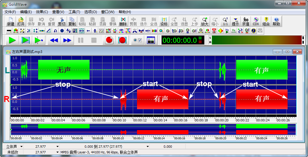

按6号第一段的表述,声卡的stop和start状态与右(R)声道的信号的对应关系,如附图所示。也符合播放时左(L)声道无声的实际状况。
但左声道有信号时声卡为什么不start呢?还是这些和 Depop 有关系?
当然,Win10 的测试信号和“左右声道测试.mp3”都不是基于录音生成的音频文件,基于录音生成的音频文件一般不会出现某一声道绝对无信号的情况,因此播放过程中也就不会出现声卡stop现象。例如:我用《皇帝位(THRONE)音响测试专用碟》中专业录音生成的两段音频,分别测试左右声道和声场宽度,MU3X 播放完全正常,没有缺声道问题。
MU3X 作为乐之邦一款千元档的新品,上述问题如属于正常或兼容许可范畴,还是明确一下为好。

我将测试文件的左右声道信号调换了一下位置(先右后左),依然是左声道无声。看来应该是检测右声道是否非0为标准,右声道为0,就不发送 start 命令。
