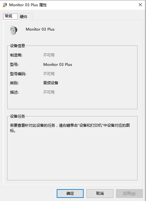

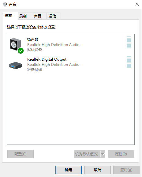

Win10的版本是1607了,未安装驱动。03Plus连接电脑的时候 继电器 会响一下,而且电脑也有 硬件插入 提示音,拔出也有相应的提示音。
但是在 声音-播放 的页面里面没有显示出设备,也仍然是板载声卡输出。。。
这是为什么呢,还要做什么操作?

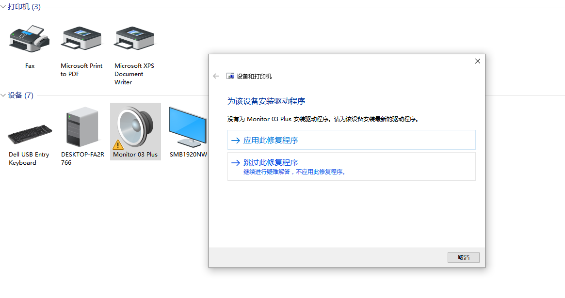

求解啊,这个要怎么操作?
设备里面有,但是不能用,说没有对应驱动,如图。。。
是不是因为什么服务或进程被限制或禁用了?

升级到1703

win10 要到1703才支持UAC,没升上去的不能免驱动的。
