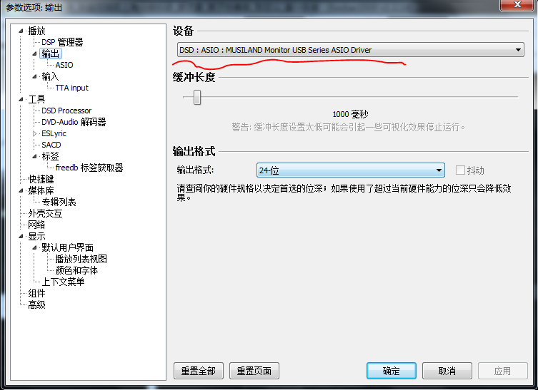

二。输出设置:

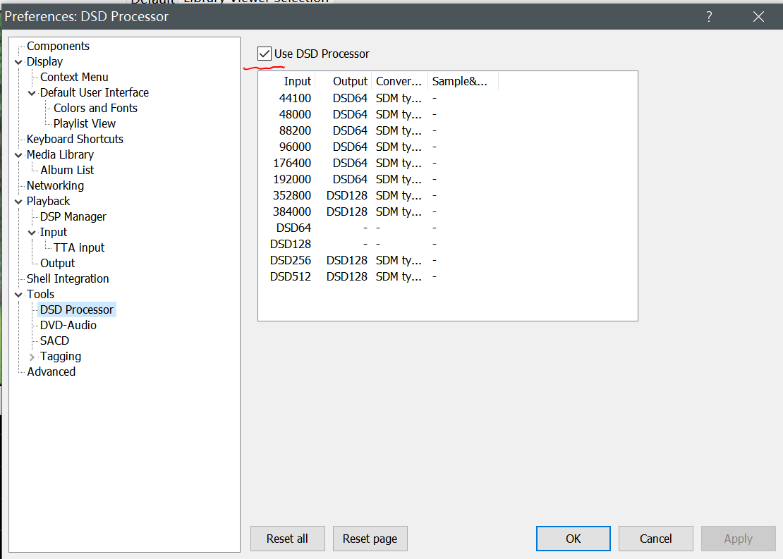

三。DSD管理器设置:

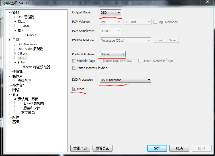

四。sacd设置:
这样就可以DSD直出和全采样率PCM转DSD播放了,简单又好!!!期望有其他产品的乐友也试下这样设置,是否通用。
