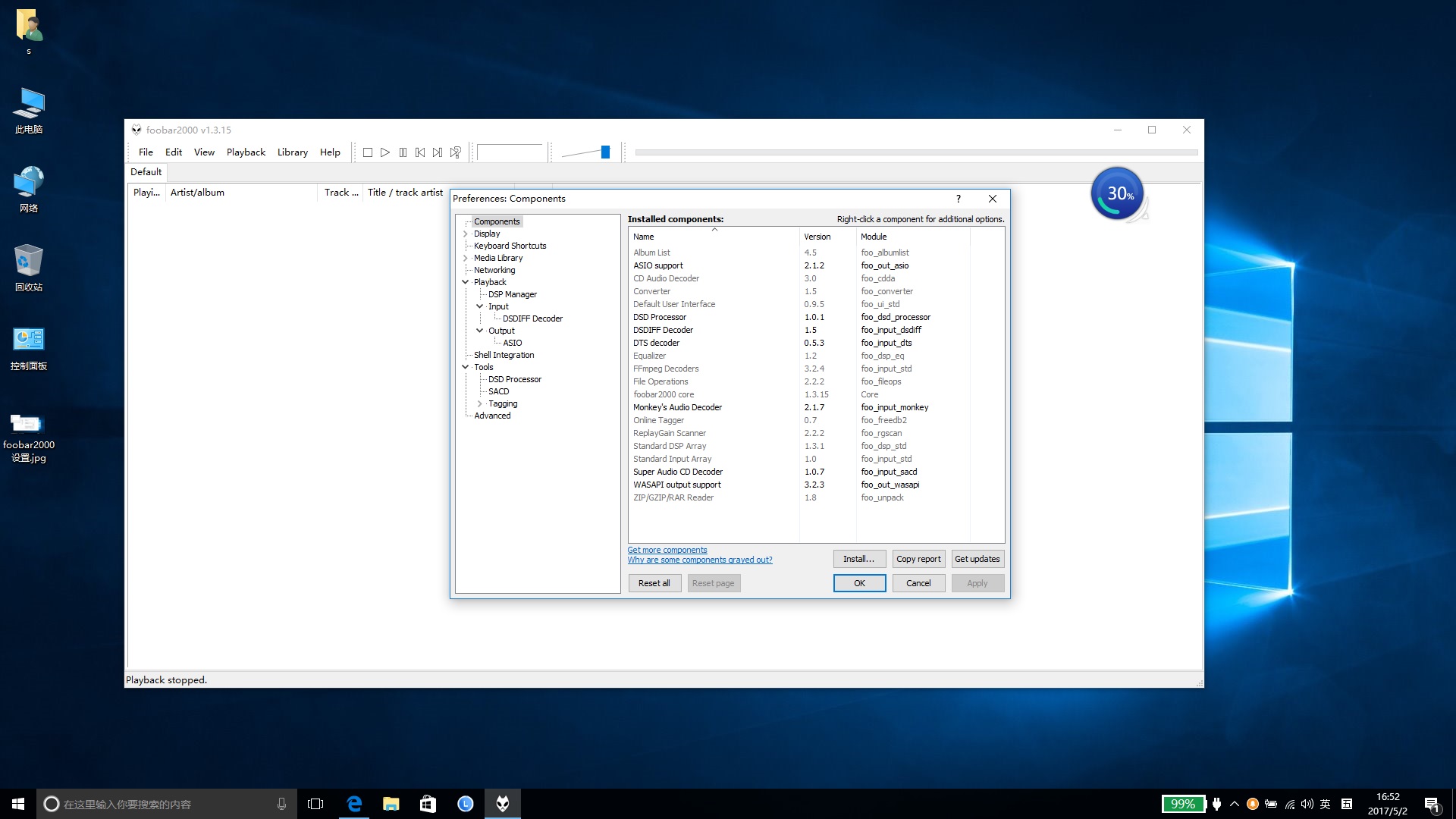

坛主,您好,我购买了一款型号为monltor 10的产品,正确安装了驱动、foobar2000及相关插件,在DSD设置中有一个细节与论坛置顶贴不一样,在播放sacd时,output mode设置为dsd时不出声,设置为pcm时出声,我对foobar2000插件安装情况也作了屏幕截图,请问坛主这种情况怎么处理?谢谢!

坛主,您好,我购买了一款型号为monltor 10的产品,正确安装了驱动、foobar2000及相关插件,在DSD设置中有一个细节与论坛置顶贴不一样,在播放sacd时,output mode设置为dsd时不出声,设置为pcm时出声,我对foobar2000插件安装情况也作了屏幕截图,请问坛主这种情况怎么处理?谢谢!foobar2000设置1.jpg
你的sacd插件是多少版本的,看图好像过高了,最好用是0.96版本的,稳定。论坛上说sacd有爆音的,可能都是比较低的版本,比如我的安装0.9版本就会有时不时爆音的情况出现

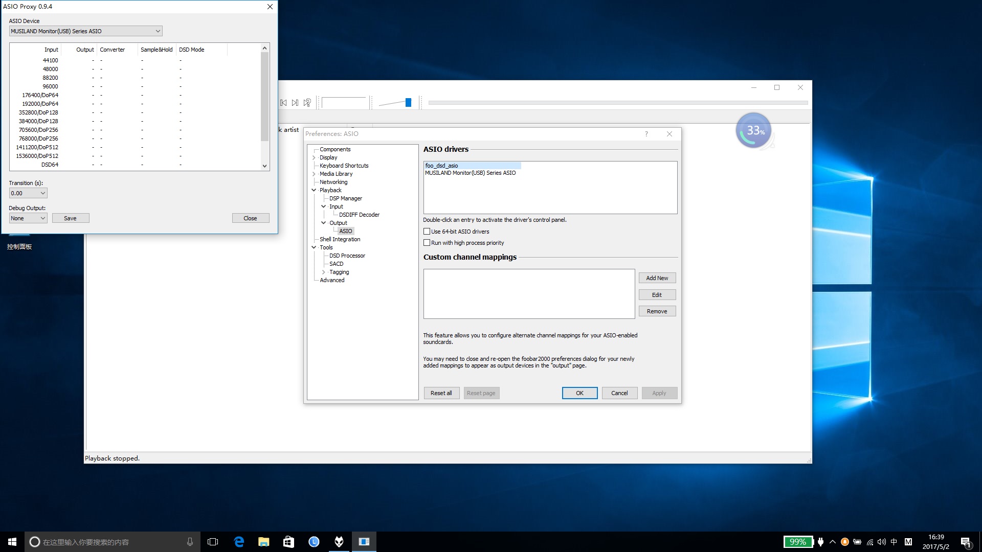

谢谢兄弟关注!第一张贴图是foobar2000安装的所有插件及版本号。我确实都安装的最新版本插件,设置对话框内容与置顶贴教程里也有所不同,第二张贴图便是。但是我也试验了其他版本,也没成功。兄弟如果有兴趣,帮忙研究研究。 :x :x :x
这个问题我遇到过,因为安装了最新的版,不能用,然后再安装回可用的旧版本,但也会出现不能用的情况。我是这样解决的,把foobar完全卸载,删除,然后再安装这个汉化优化版本(http://pan.baidu.com/s/1i5fP0xR#list/pa ... 6%E7%89%88),可以正常播放,这个版本因为优化过了,有修饰听起来好听点,如果想听中性点的,只有一种方法,那就是全新安装系统,然后按六号那个教程一步步做就可以了。
