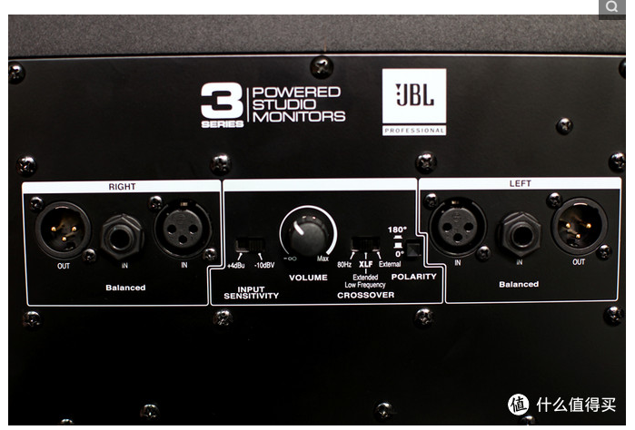

想入JBL LSR310S, 中亚海外购含运费2077元。音箱我想买漫步者A100。请教下,09p+这个低音炮+漫步者A100,接口方面可以吗?
低音炮输入:均衡 XLR (x2) 和 TRS (x2)

可以,09PLUS平衡输出接低音炮平衡输入,然后再从低音炮平衡输出接到A100的平衡输入上。

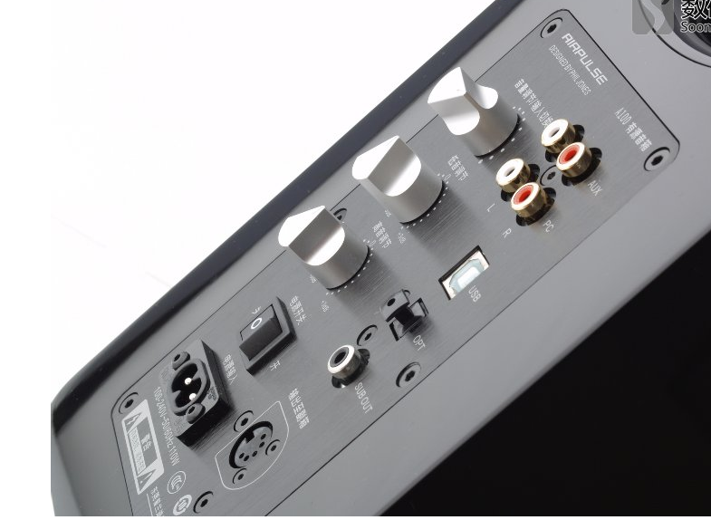

a100没有平衡输入口。 如图,这是A100的背板,没有平衡口。

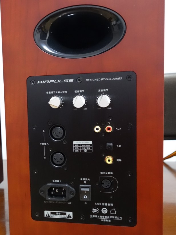

另外一张图红色音箱背板,这是A200的,有平衡输入口。

我看到A100有个SUB OUT接口,这是专门接低音炮的。不知道这个口怎么接。

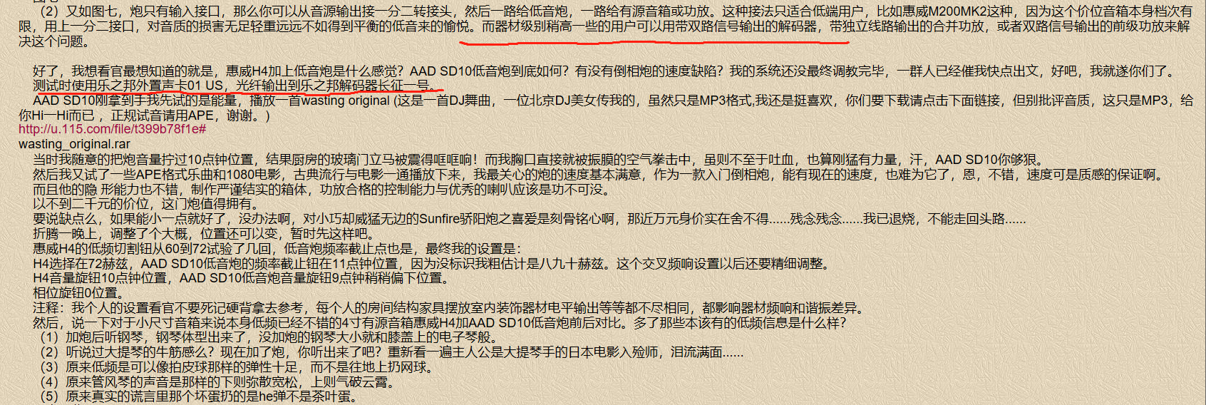

我看到别人这样接。如截图。图可能看不清,引用一段文字,如下:(这是退烧论坛版主的评测文,截一部分)
又如图七,炮只有输入接口,那么你可以从音源输出接一分二转接头,然后一路给低音炮,一路给有源音箱或功放。这种接法只适合低端用户,比如惠威M200MK2这种,因为这个价位音箱本身档次有限,用上一分二接口,对音质的损害无足轻重远远不如得到平衡的低音来的愉悦。而器材级别稍高一些的用户可以用带双路信号输出的解码器,带独立线路输出的合并功放,或者双路信号输出的前级功放来解决这个问题。

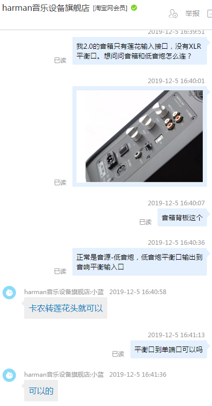

谢谢六哥。 跑去问了下harman音乐设备旗舰店的客服,说可以平衡口转莲花头,声卡到低音炮,低音炮卡农口转莲花头到音箱。混了这些年论坛,我记得六哥说过很多次,平衡口转单端,或单端转平衡口,是不好的,长时间使用可能会短路,客服的说法和我感知的知识好像矛盾?想请教下,方法二,是否可行,如果可行,和方法一比,那种好?
1、方法一:09P声卡同时输出给音箱(漫步者A100)和低音炮(JBL LSR310S),09P单端口3.5转双莲花接音箱,声卡双3.5平衡口接低音炮(用2条独立的3.5转XLR线,接低音炮,L对L,R对R)。
2、方法二:声卡接低音炮,低音炮接音箱:09P用2条3.5转XLR线接低音炮,低音炮用卡农口转莲花头接音箱(这种接法harman音乐设备旗舰店的客服说可以,不知道可不可以,毕竟是平衡口转单端)
