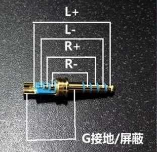

3、2.5mm、3.5mm、6.35mm、4.4mm接口
顾名思义,这几个接口,都是使用接插件的孔径来命名的接口。这些接口本质上没有孰优孰劣的区别,就是尺寸上的差异,可能大家心理上会觉得越粗信号接触质量越好。除了4.4mm是近年日本电工协会推荐使用到耳机上的标准接口以外,其他几个接口,都没有标准来限定怎么用,大家可以随意使用,拿来做输入、输出都可以。甚至很多厂商,使用3.5mm来做模拟+数字的复合接口,同时输出线路/耳机+S/PDIF同轴或光纤信号。

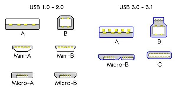

9、USB接口
USB接口目前有USB2.0、3.0、3.1等版本。USB2.0版本又分为12Mbps的全速(基本上就是USB1.1)、480Mbps的高速。USB3.0是5Gbps,USB3.1是10Gbps。速度上区分,是这几个USB版本最大的区别。另外接口上也有差异,接口分A、B、C、MINI、MICRO等,具体见下图(图片来自于网络):
USB接口根据类型,又分为主、从两种接口,电脑的USB属于主(HOST)接口,声卡等USB属于从(DEVICE)接口。手机的USB属于既能做主(当作电脑用),也能做从(当作存储设备用)的接口。主、从可以切换,但是不能同时既做主,又做从。
