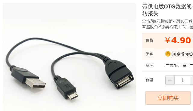

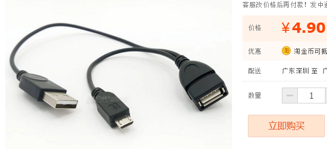

帖子 由 TIMS » 13 4月 2017, 02:12
prof21278 写了: ↑
07 4月 2017, 01:03
cqcnyg 写了: ↑
28 3月 2017, 16:28
03plus接手机,是不是从手机取电,加上03plus大的驱动力,那岂不是续航是大问题?是不是意味着otg接手机用意义不大?
分享下我的解决方案:万能的淘宝上买了条一转二(一母二公)的USB线,手机和2万毫安充电宝并联,完美出声,续航大增 :lol: :lol:
这个怎么样?

这条线根本就不给手机充电,只是向声卡供电,对手机电池会有什么影响?

帖子 由 TIMS » 16 4月 2017, 23:07
13 4月 2017, 02:12
prof21278 写了: ↑
07 4月 2017, 01:03
cqcnyg 写了: ↑
28 3月 2017, 16:28
这个怎么样?
亲测这条线可用,注意:不会给手机充电,只会向声卡供电。
