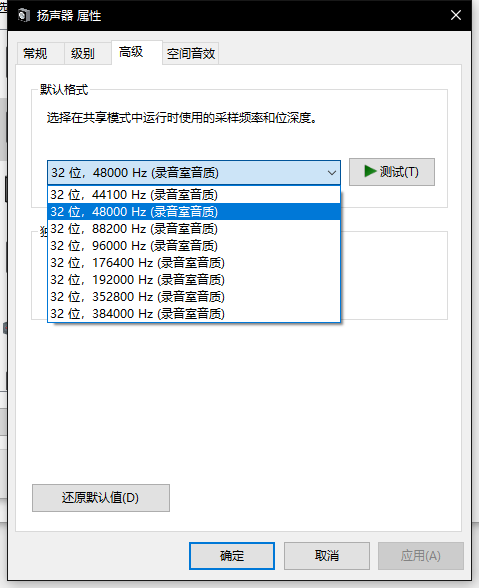

遇到的个问题,06P只有32bit模式吗,如图
因为最近用VOICE MEETER的时候 使用WDM驱动,要统一外围设备的采样位深和采样率,我的mic是ATR-2500-USB,只支持到16bit-48K,所以,怎么让06P支持16bit,能支持24bit也行,看官网也是支持的,系统是win10-1903,自带驱动 8-)

你设置为32bbit,但是实际输出的时候,是支持16bit和24bit的。
windows的提示音和网页的声音,99%是16bit的,都可以毫无问题的输出。
即便是你用foobar,调用无损的wasapi接口,也是一样可以输出16bit和24bit的声音。
至于你要求属性里面显示成16bit/24bit,这个做不到,当初设计的时候就没做显示,现在要改得改固件,是大工程。
