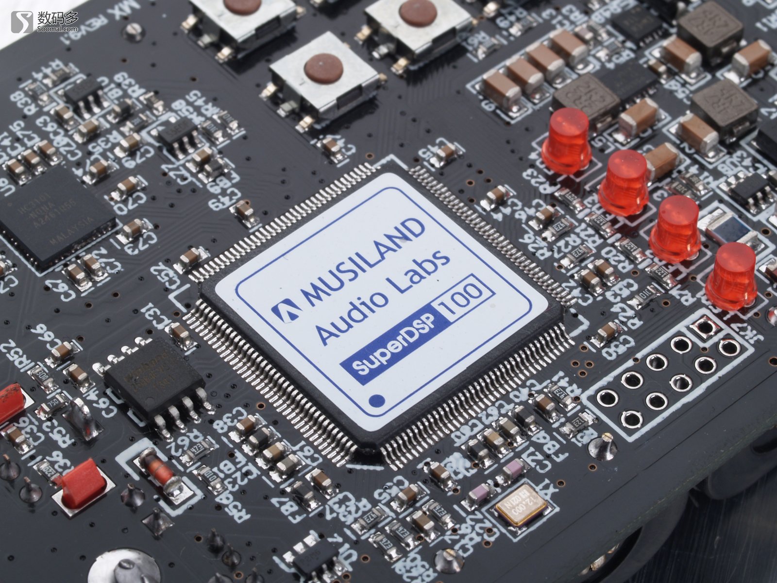

拆开了,但是由于晶振的封装形式导致无法测量;于是拆掉晶振,加电后声卡不工作(LED灯均不亮),测得输入电压5.18V,晶振供电电压0.5V。
而贴片有源晶振的工作电压通常在1.8~3.3V。
焊好晶振重新开机,声卡正常工作。
还烦请客服六号向开发工程师确认一下,谢谢!

有可能是无源的,你把电路图拍个照我看一眼。
这是6年前的产品,哪个工程师还记得。而且,工程师都换了很多茬了。

这是无源的晶体。

原来无源晶振也有四脚的啊

是无源的,四脚只有两脚有效,另两脚空的。这个是DSP的外接晶体,可能只跟USB连接有关,更换可能效果不大
