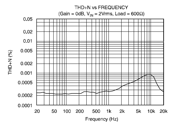

失真指标无敌是公认的吧?那看来AVM,PASS等等HI-END品牌都是瞎子,世纪格雷DSDAC1.0豪华版3万多的解码器也才用muses72320..还说是世界最好音量控制芯片,看来很黑心
并不是,失真水平,PGA2311\4311和CS3318都是0.0002%水平的,这个日货也并不占优。
世界最好?我看最差还差不多,90db的分离度……人家竞品都没有明显短板,它可是有很low的短板。木桶效应!
你作为一个专业的人,明知道PGA2311的THD+是1Khz的数据,为何会犯这种错误呢?我觉得你质疑数据,可以上官网找找muses72323的测试条件,参数表格底下有写!同等测试条件下,已经是世界公认最低失真的音量控制芯片,而一片只要150元左右,上代MUSES72320就已经有不少世界明机采用,比如PASS和AVM,国内的就不说了
欢迎来到1984
注册时间: 26 11月 2020, 21:02
Re: Monitor 09 Mark III 系列产品规格及与上代产品的对比
帖子 由 欢迎来到1984 » 25 6月 2021, 08:19
a516824926 写了: ↑
24 6月 2021, 16:23
别拿世纪格雷举例,这个牌子是垃圾中的垃圾
帖子 由 客服六号 » 25 6月 2021, 08:56
a516824926 写了: ↑
24 6月 2021, 23:47
24 6月 2021, 17:26
a516824926 写了: ↑
24 6月 2021, 16:23
72323的datasheet上写的失真数据,跟PGA/CS比确实没有优势,我没说错。它datasheet上又没测试图,我也没法做全频段比较。
这是PGA2311的失真测试图,20hz到20khz全程都在0.0009%以下,我没找到72320的测试图,你有的话可以发出来。我不需要去费心找了,这个芯片我们肯定不会用的。或者你所说的“世界公认”,是什么世界组织公认的,如果有图或者链接的话,也可以发出来我学习学习。
