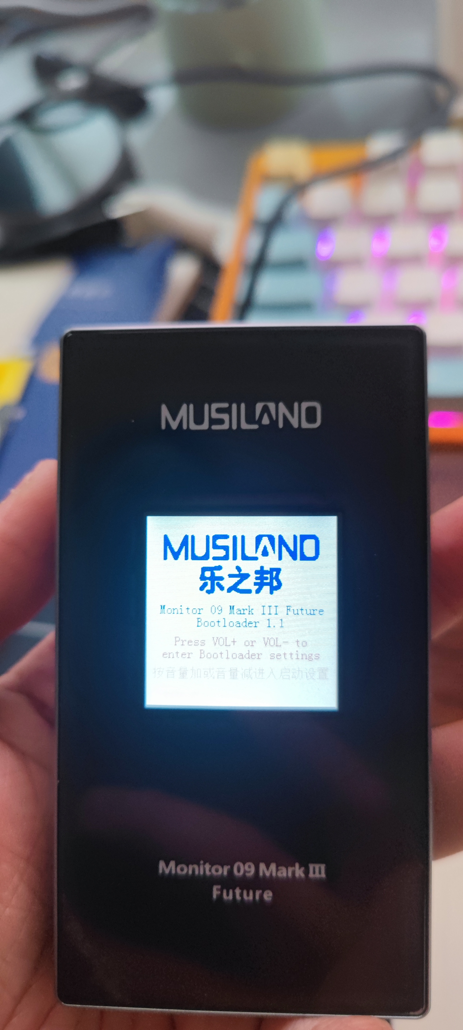

1、TF要格式化成exFAT。
2、更新 MU-OS,需要在bootoloader下进行,就是开机后,按音量+或者音量-进入更新。而不是在 MU-OS下按UP、DOWN进行。你往前面翻,就能看到,更新不成功的都是操作错了。
