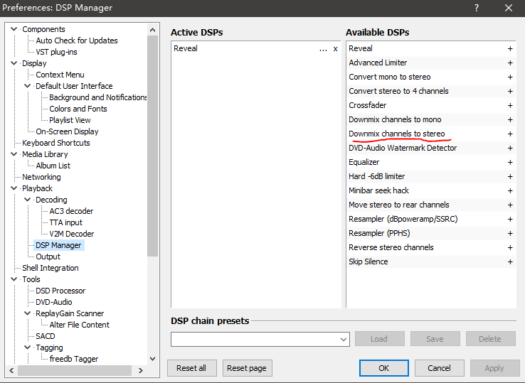

经测试Foobar2000V1.4beta11,在DSP manager中不需要将多声道转双声道插件加入左边也能正常播放。特别注意:这是在安装了Audeze-Reveal插件后才有的结果!!!
上次由 TIMS 在 07 5月 2018, 11:49,总共编辑 1 次。

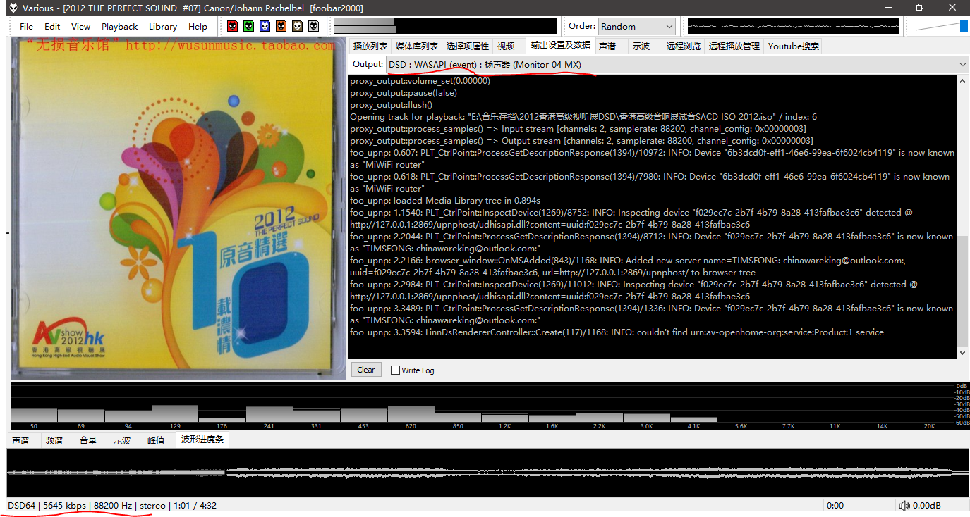

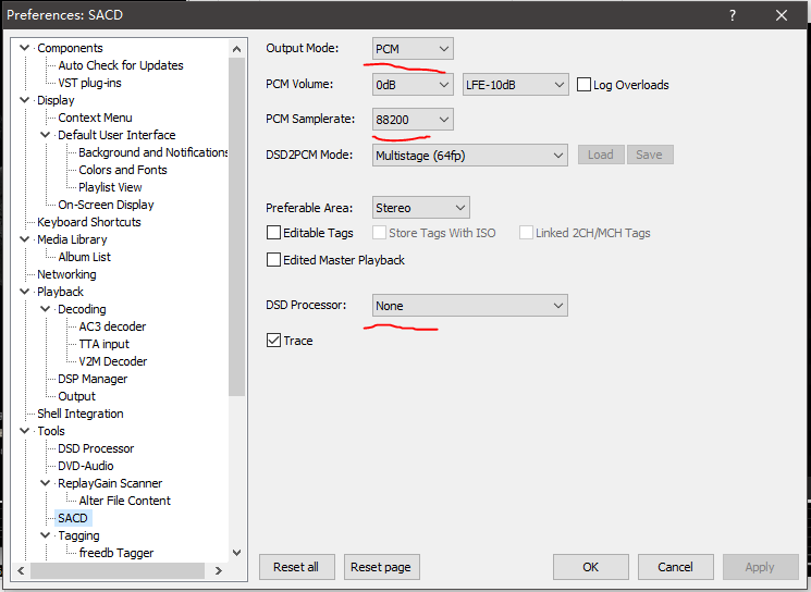

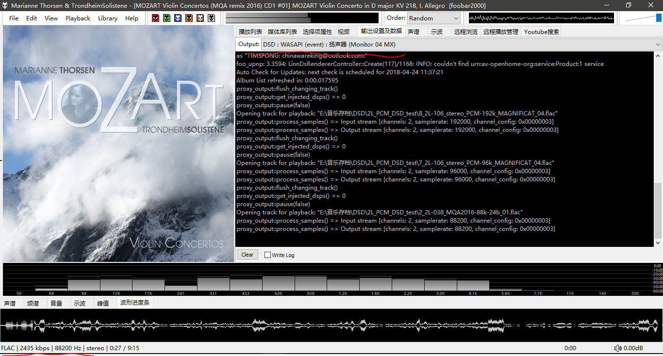

Foobar2000V1.4beta11,输出设置可以是DSDwasapi(event),但是只能是88.2Hz及以下的PCM和DSD转PCM播放,其他都会有爆音。sacd设置如下:
周未周末

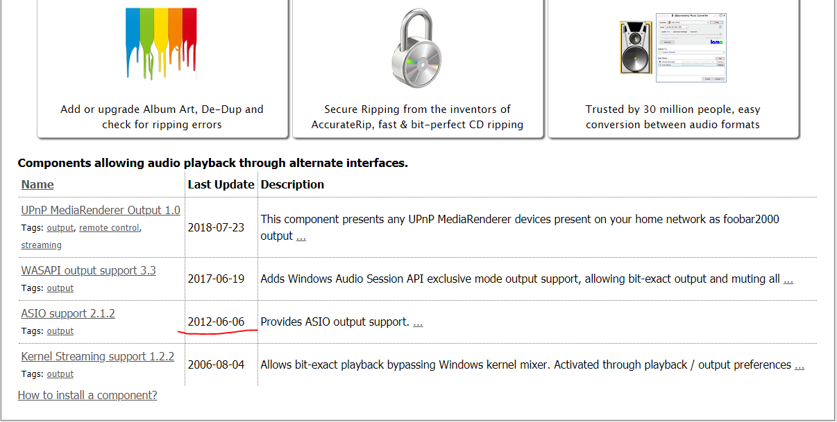

WASAPI抨击ASIO更多是炒作的手段,王婆卖瓜自卖自夸顺便损一下隔壁的瓜
Re: 04、06MX新版foo_out_wasapi3.3免驱动PCM和DSD转PCM播放体验,还原本质的声音!(更新)
帖子 由 TIMS » 13 8月 2018, 12:45
chrisbomber 写了: ↑
13 8月 2018, 08:14
这个不存在炒作,而是大势所趋,现在的音频产品厂家也慢慢不会出Windows的ASIO驱动,这牵涉到投入和不停地付款,哈哈哈,都是利益的驱使。另外,对于Foobar来说,输出插件也就下图中的四个,而foo_output_asio从2012到现在也没有更新过,这说明Foobar众多的开发者都没有兴趣去改进这个插件,使其适应Windows10.还有Foobar的台主皮特,提供了这样一个伟大的免费软件平台,故意贬低ASIO对他没有任何好处,他只是对音乐爱好者提出专家级的指导而已。
