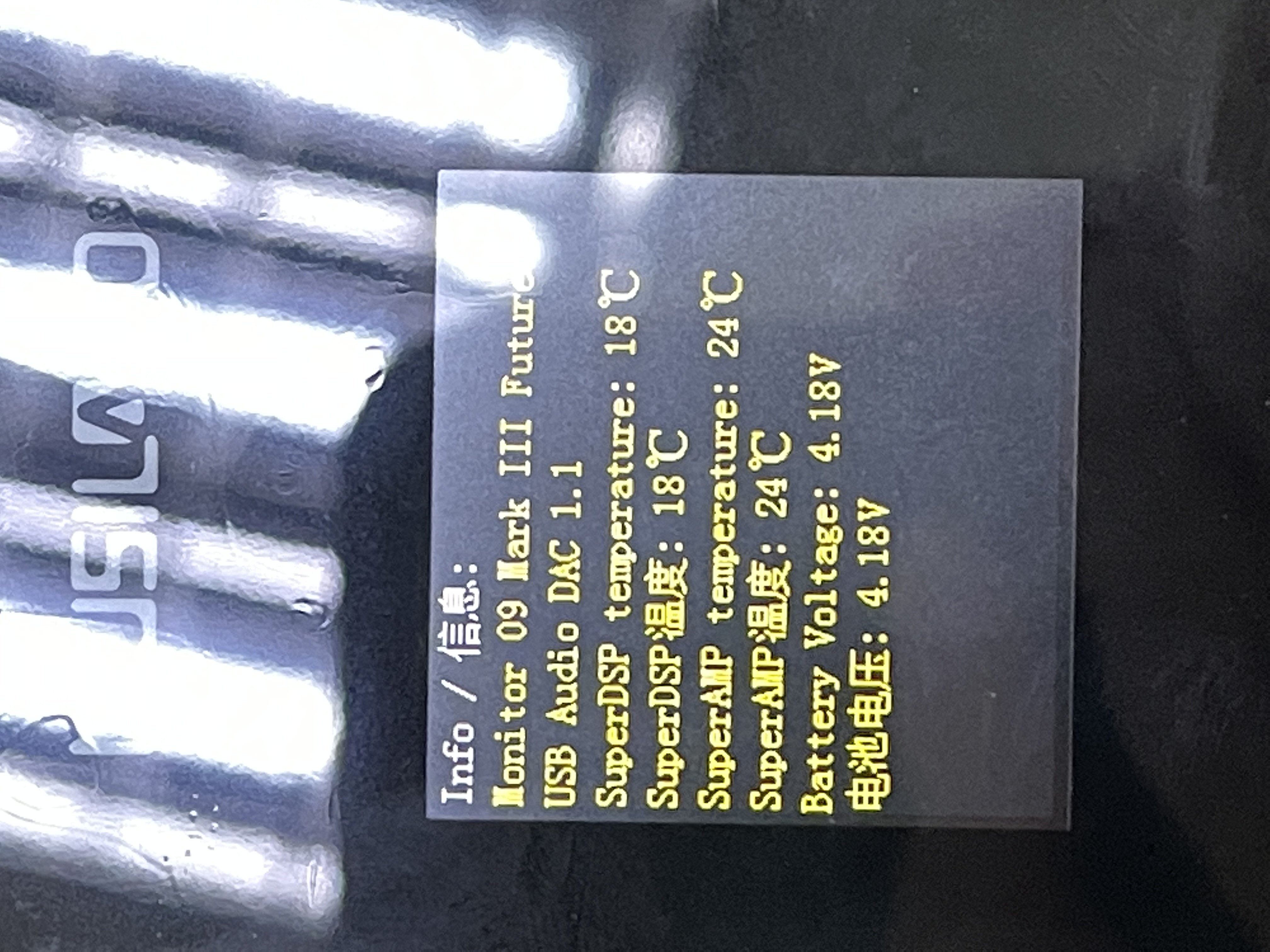

你好,问些问题:
1.下载了最新的Mon09M3_UAC_20210901,为什么更新完还是uac 1.1版本?
2.我的09m3future 不开superAMP续航还行,开了superAMP不管使用还是待机都掉电很快,估计在superAMP下待机或者放音乐就只有2个小时多;

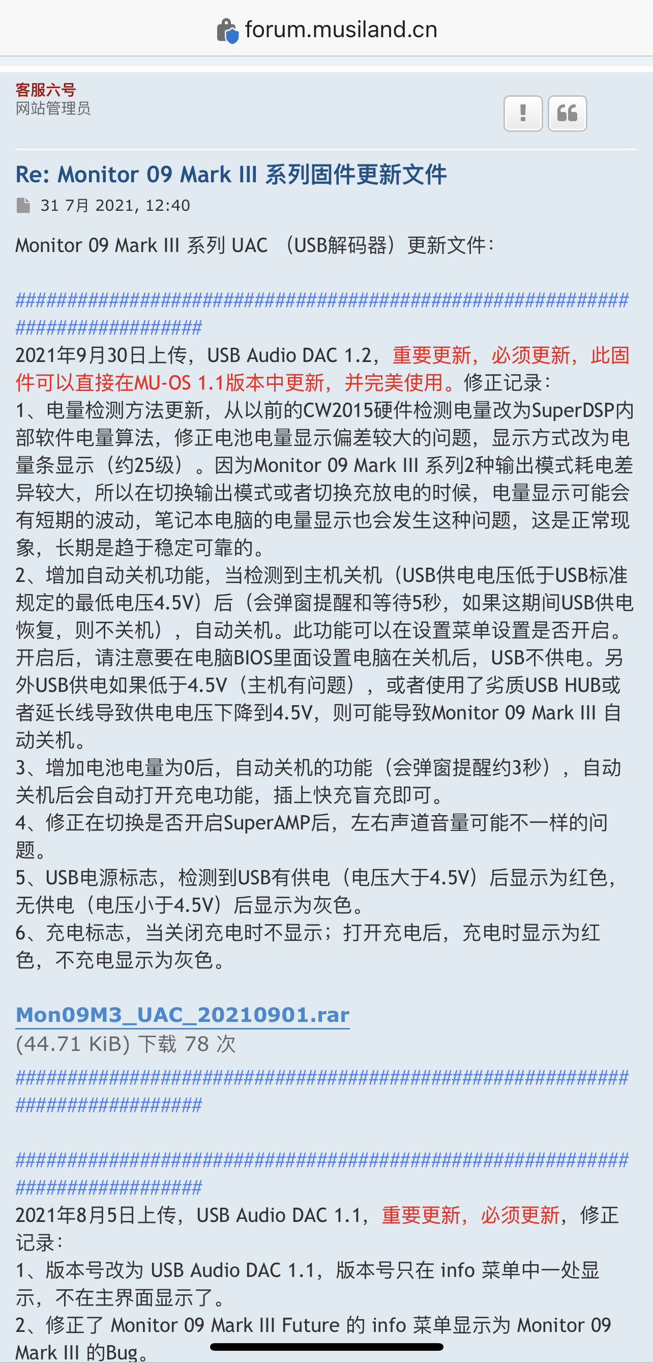

1、截图发上来看看,在菜单的关于里面。
2、这是之前的电量显示BUG,为0了以后,还能用至少一半时间,更新固件后,新的电量显示不会这样。
3、有快捷按键,LIST。

你好,3解决了。2是升级到uac 1.2就能解决吗
你这没升级成1.2,升级完1.2就都 OK 了

另外的mu os1.1和另一个固件都升级了,最后uac1.2就是升级不成功,一直还是1.1,升级文件夹里就放的Mon09M3_UAC_20210901解压出来的bin文件,不知道为什么更新不了。

需要在MU OS下面升级,你仔细看,仔细看,仔细看,就一定能升级成功。
至今我还没见到过1例不能升级的情况,反馈不能升级的,要么是TF卡格式化错误,要么按键按错,提醒后,都成功了。你这是第一例。
